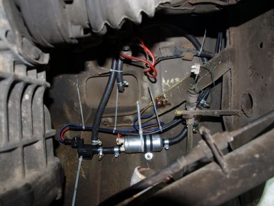

Hier ist meine Pumpe verbaut (auch von RUDDIES)
http://forum.bulli.org/download/file.php?id=2645&t=1

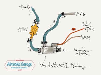

Absperrventil ist verbaut, halte so etwas immer gerne in einer Skizze fest:
Zur Befestigung habe ich einen Blechstreifen gekantet und im Bereich der Schottwand zum Motorraum das Ventil befestigt, Bild folgt!
Grüße, Sebastian

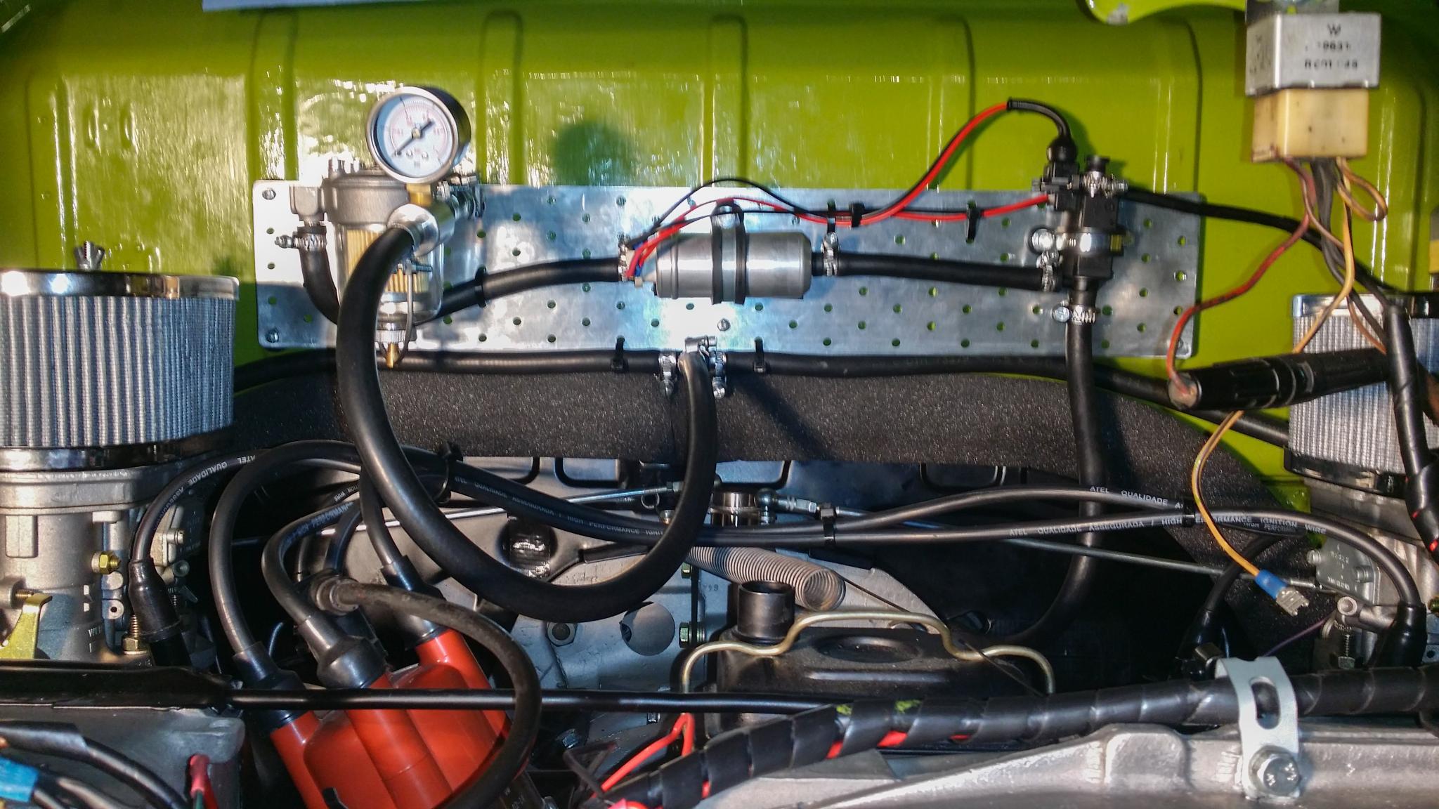

der letzte Beitrag ist zwar schon etwas länger her, aber ich beschäftige mich nun auch mit der Frage und habe am Samstag meine Idee umgesetzt.
(bitte nicht wundern, es fehlt im Bild das Heizgebläse und die Rohre)
Jetzt Frage ich mich, ob diese Lösung ok ist. Vor allem, Sicherheitsargument und Höhenniveau.
Dann kommt noch hinzu, dass der Druckminderer und der Filter eine Einheit sind. Sieht zwar schön aus, aber da der Druckminderer hinter Pumpe und vor Vergaser kommt, muss ich wohl noch zusätzlich einen Filter hinter dem Tank einbauen. Eigentlich bringt der Filter doch dann nichts.
Rechts habe ich das elektrische Abschaltventil von Ruddies.
Am liebsten würde ich jetzt wieder alles umbauen und dort installieren, wo vorher die Pumpe war, dann aber mit anderem Druckminderer.
(Manometer kommt nach der Einstellung wieder raus, ich würde dann den Druckminderer austauschen und einen ohne Filter nehmen.
Was meint ihr?
