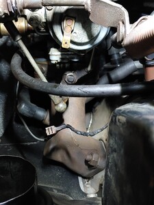

Huiuiui. Jetzt hatte ich mal eben mein Herz in der Hose.
Jetzt bin ich da fleissig am Vorbereiten für Augsburg und wollte mal noch die Funktion der Starterklappen bzw. der Kaltstartautomatik überprüfen.
Einmal Gaszug gezogen und dann Zündung ein und die Starterklappen beobachten.
Plötzlich fängt auf der linken Seite das Kabel an, zu schmoren. Da habe ich den Stecker an der linken Dose abgezogen, aber das rauchte weiter.
Nach Zündung aus war der Spuk dann zu Ende.
Jetzt bin ich etwas verunsichert, was das ausgelöst hatte. Liegt da ein Kurzschluss vor? Alle Stecker waren noch unverändert dran, bis ich den von der Startdose abgezogen habe.
Jetzt sieht es so aus.
Verschmort ist das Stück zur Dose hin, von da geht dann aus dem gleichen Stecker die Leitung an die beiden Abschaltventile.

Moin Maribus,
hättest du mal eine Sicherung nachgerüstet, wie ich das dringend empfohlen habe.
Da hast du ja noch mal Glück gehabt.
Ist da die Steckzunge an der Kaltstartautomatik verbogen und der Flachstecker hatte Kontakt zum Gehäuse?
Ansonsten liegt da in der Kaltstartautomatik selber ein Kurzschlus vor.
Miss doch mal den Widerstand mit einem Multimeter.

Es war tatsächlich die Lasche von dieser rechteckigen Box abgefallen.
Sicherung habe ich noch keine, werde ich aber nachrüsten.
