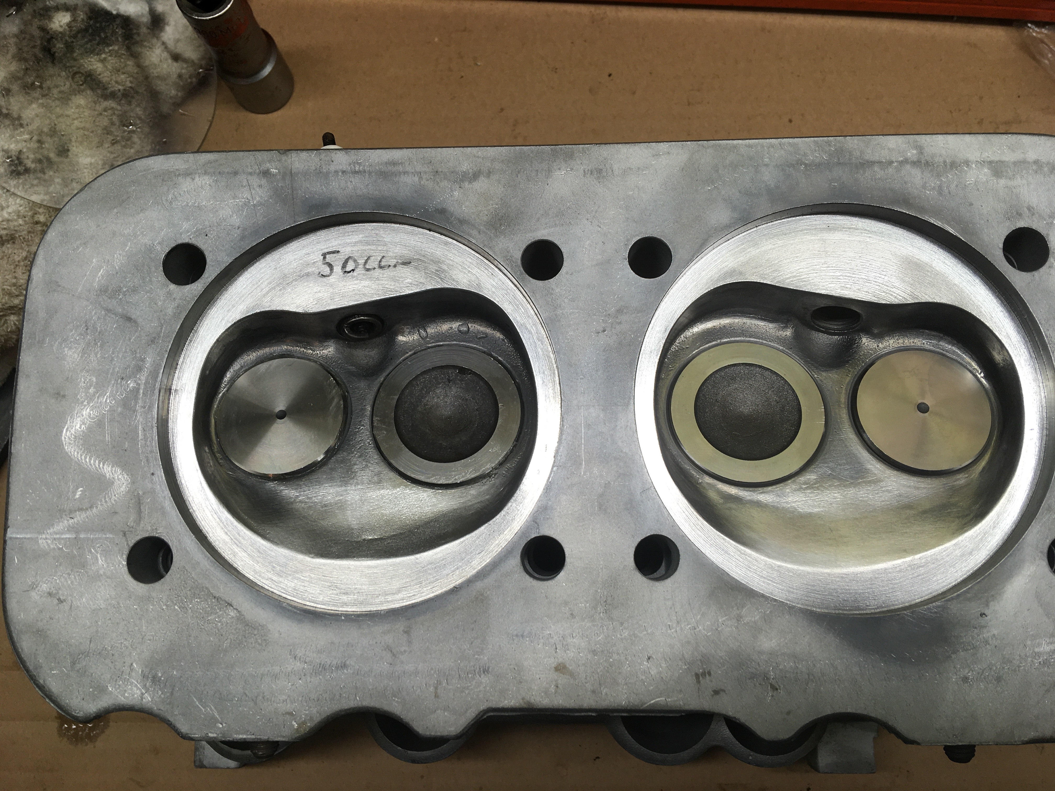

kannsnichlassen hat geschrieben: ↑15.11.2020 23:39 Hallo Theo,
die Ventilgröße lässt sich in eingbautem Zustand mit meinen Messschiebern nicht absolut perfekt messen, deckt sich aber mit Deinen Angaben. Die Stößel habe ich markiert und in der richtigen Richtung liegen, da ist kein Problem sichtbar. Allerdings bei dem Brennraum im Kopf muss ich wiedersprechen. Als Krankenpfleger habe ich immer eine Spritze im Haus und damit habe ich exakt 100ml Öl eingefüllt. Bei noch ein oder zwei ml wäre er vielleicht noch nicht übergelaufen, bei drei aber bestimmt.
Danke und Gruß Helmut
Moin
du kannst die ventile sehr gut messen mit einem papiermaasband wie sie im bauhaus herumhängen!...denke aber auf den fotos sieht man schon das es nicht grosse ventile sind sondern eher 39/33....
ich wage es einfach noch einmal zu wiedersprechen in dem ich sage das du niemals 100ml im brennraum hast , eher 53....habe ein foto eingestellt dort siehst du sehr schön das der kopf geplant wurde , dort erscheint das metall sehr silbrig, der rest ist erher dunkel angelaufen....das ist genau das was du messen solltest,nicht darüber hinaus!....

Das mit den Messungen von Hub und Zylinderbreite ist schon so vom digitalen Messchieber abgelesen, also keine Schätzung. Allerdings gebe ich natürlich zu bedenken, dass leichte Brandrückstände das etwas ungenau machen. Ich wollte den Motor nicht weiter auseinanderbauen. Bei dem Brennraumvolumen würde ich jetzt wohl zustimmen, auch ohne das noch einmal nachzumessen, da ich tatsächlich den gesamten Raum bis an die Kante gefüllt habe. Das sind also zwei völlig verschiedene Rechnungen. Allerdings stehe ich bei den Begrifflichkeiten etwas auf der Leitung. Der Kolben fährt ja nicht in über den Zylinderrand hinaus, daher steht bei der Verbrennung der gesamte Raum darüber, auch der geplante, zur Verfügung. Warum berechnet man das nicht mit?
