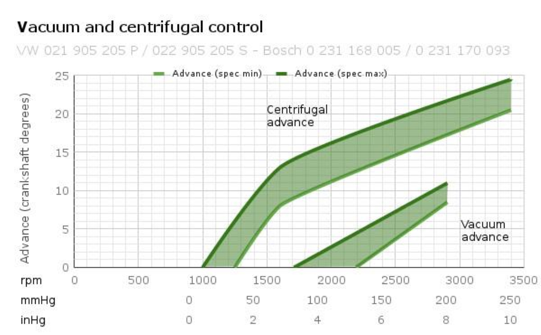

So sollte die Verstellkurve für einen vorschriftsmäßigen Verteiler Einspritzermotor aussehen.
(Bitte beachten, der stat. ZZP von 7,5 ° wäre zu addieren.)
