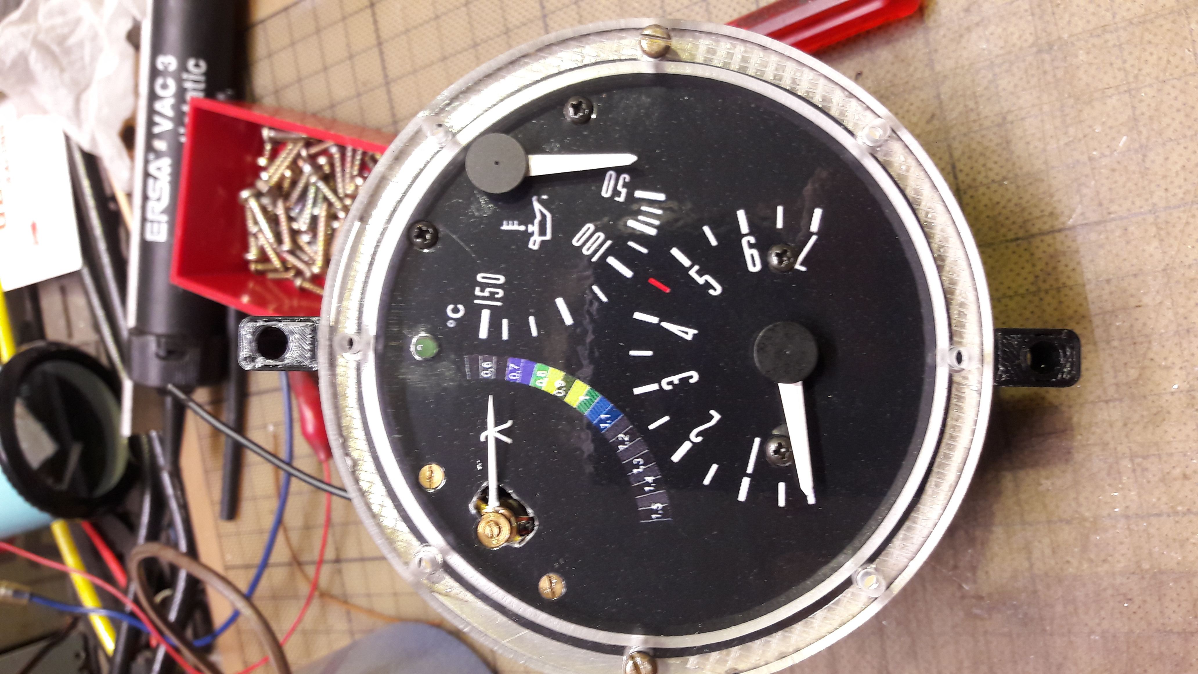

ich habe mir in die Doka den Spartan2 Controller mit LSU Sonde gebaut.
Den gibt es in Holland als Set recht günstig:
https://www.jfetech.nl/Spartan2-EN
Der hat ja einen 0-5V Ausgang.
Und da habe ich dann aus einem alten Tonband eine Aussteuerungsanzeige genommen und in meine Multifunktionsanzeige integriert.
Leider habe ich bisher noch keine Analoganzeigen gefunden, die ich reproduzierbar in das System integrieren könnte.
Somit bleibt es erst mal ein Einzelstück.
Die LED Anzeigen finde ich nicht so toll. Eine Arduino Lösung mit OLED Display kann man sich ja auch recht einfach programmieren, aber das sieht dann auch zu modern aus.
Das hatte ich ja auch schon mal gemacht:
viewtopic.php?f=7&t=16199&hilit=w201&start=160
Im Stadium einer Machbarkeitsstudie, da ist es auch nie wirklich drüber raus gekommen.

Mit welcher Spannung wird das Analoginstrument denn angesteuert? Das kannst du doch auch mit einem Arduino stufenlos bis 5V ansteuern, ggfs halt eine Lösung um diese Spannung hoch zu skalieren
Beiträge: 5197
Re: Lambda Tool / AFR
Hi Thorsten,
die Analoginstrumente brauchen in der Regel Spannungen unterhalb von 1V für die Vollaussteuerung.
Sprich man muss die 0-5V vom Lambda Controller eh über einen Spannungsteiler runter regeln.
Das Problem ist die passenden Spannungsanzeigen zu finden.
Die Rundinstrumente die für die 12V Anzeige im Auto als Zubehör verfügbar sind haben zwar die perfekte Bauform, aber die haben vermutlich eine Zehnerdiode intern verbaut.
Mit den Dingern bin ich gar nicht klar gekommen.
Ich habe gerade noch mal einen Anlauf gemacht und ein paar Instrumente in HongKong Bestellt.
Mal sehen, ob ich die integriert bekomme.
bulli71
Beiträge: 2158
Registriert: 18.02.2016 09:15
Beitrag von bulli71 »
Kleiner 1 Volt ist doch super, das geht mit dem Arduino.
Aber das Problem die Geräte selber zu bekommen verstehe ich.
Charme der Lösung mit dem Microcontroller ist natürlich obendrein, dass man bei Streuung ganz einfach über Software kalibrieren kann
