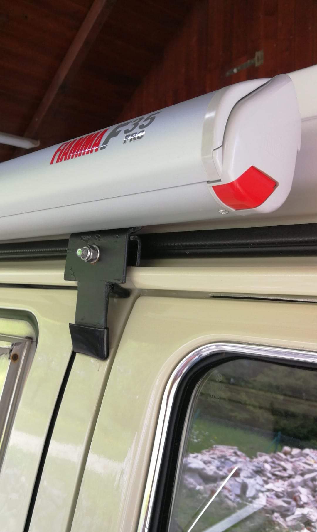

Wir haben diesen Halter, ein bisschen modifiziert.
https://www.campingwagner.de/product_in ... VW-T3.html
Anbei ein paar Bilder.
hat jetzt ein bisschen gedauert, bei uns haben die Campingplätze wieder offen.
Das mussten wir ausnutzen

Wenn du den Thule Halter von B auf C Säule änderst, geht es auch ohne schleifen. Ist aber ein bekanntes Problem.
Gruß Jan
Gruß Jan

Ja aber wolte unbedingt ein 80mm auflage vorne und hinten haben und der 80mm auf der C saule sitzt da was eng!

Der Fiamma Halter hat nur 2 Stück, an der B und D Säule. Das funktioniert bei den Meisten auch...
Ich hab noch ein 20cm langen Rundstahl in die Regenrinne gelegt um die Kraft der Halter etwas zu verteilen und um die Regenrinne nicht zu verbiegen. Aber ja, da gibt es genug individuelle Lösungen...

Rundstahl habe Ich auch gemacht, habe da voher electro schrumpfrohr darum gemacht damit der Lack nicht so leidet, halterungen sitzen super fest und die Regenrinne bleibt geschont!
