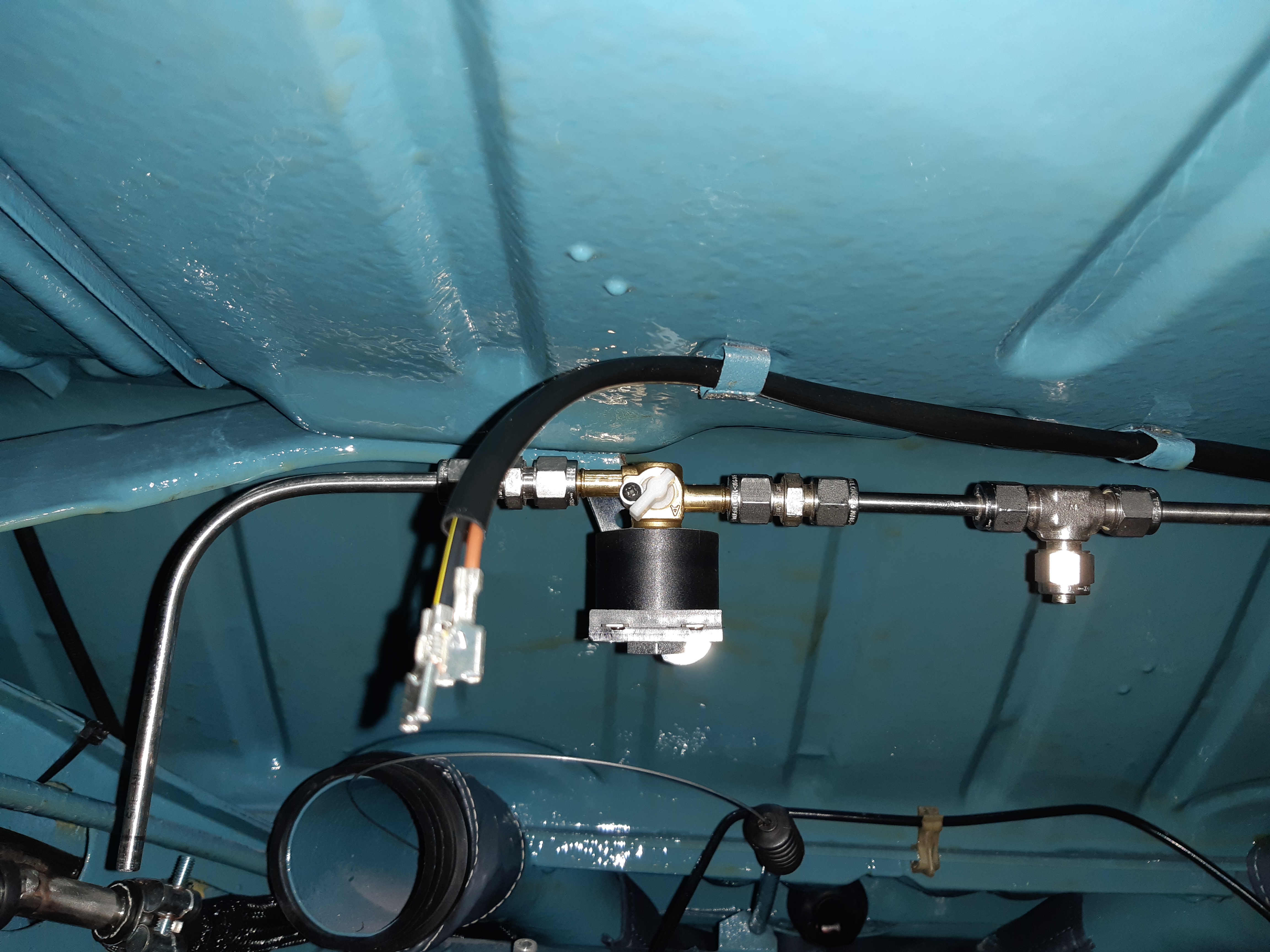

Welchen Vorteil hat das Rückschlagventil?
Ein Leerlaufen des Tanks verhindert es ja nicht.
Und zurück in den Tank läuft eh nix.
Ich habe mir ein Abschaltventil, das mit Klemme 15 gesteuert wird eingebaut.

Re: Benzin läuft in Strömen aus Vergaser
@Randy02 vielen Dank für den Hinweis mit Händlerangabe.
@Norbert*848b & @Clas Ich habe das Rückschlagventil kurz vor dem T-Stück der Vergaserzuleitung eingebaut. Den Druckminderer (siehe ein paar Kommentare vorher) habe ich rausgeschmissen da dieser eh hin war (2 Schrauben gefehlt und Membran gerissen). Um zu testen ob das Rückschlagventil wie erhofft "arbeitet", habe ich bei vollem Tank den Benzinschlauch direkt hinter dem RSV abgezogen. Es dichtet wie erhofft ab. Für mich erstmal in Ordnung so. Das elektrische Ventil kommt in Phase 2. Habe mich noch nicht an die Elektrik getraut. Danke für das Bild in deinem Kommentar. Kannst du mir ggfs noch einige Bilder von deiner Benzinzufuhr senden? Hast ja meine Email-Adresse
Hans
