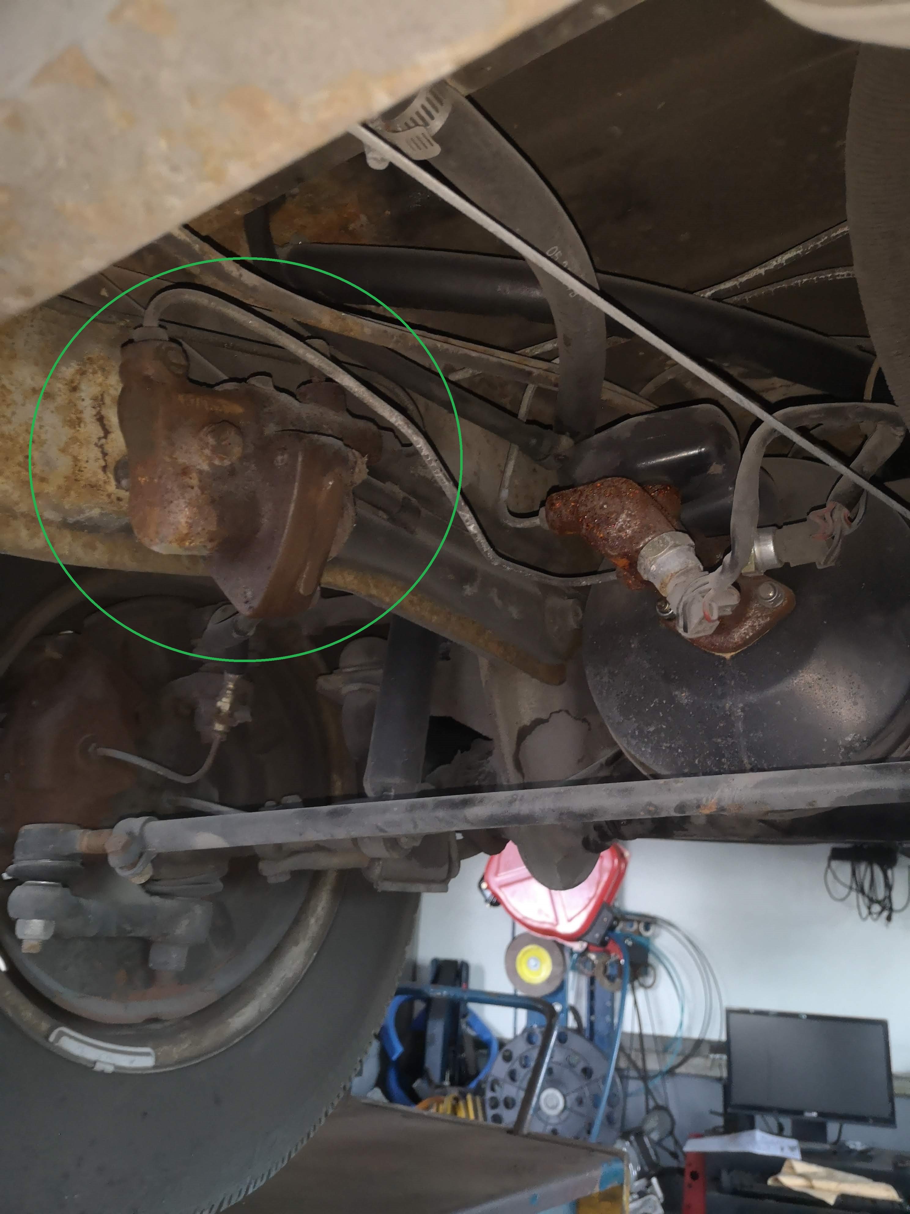

komme gerade von der Werkstatt zurück. Hintere Bremsen sind fest und oberhalb vom Hauptbremszylinder läuft Bremsflüssigkeit aus.
Benötigt werden wohl folgende Teile: siehe Link.
https://www.aircooledshop.com/shop.php? ... 5bb21ae1e2
Zudem ist noch das grün markierte Teile im Bild etwas undicht. Was ist das genau?
Habt ihr noch schlaue Ergänzungen?
