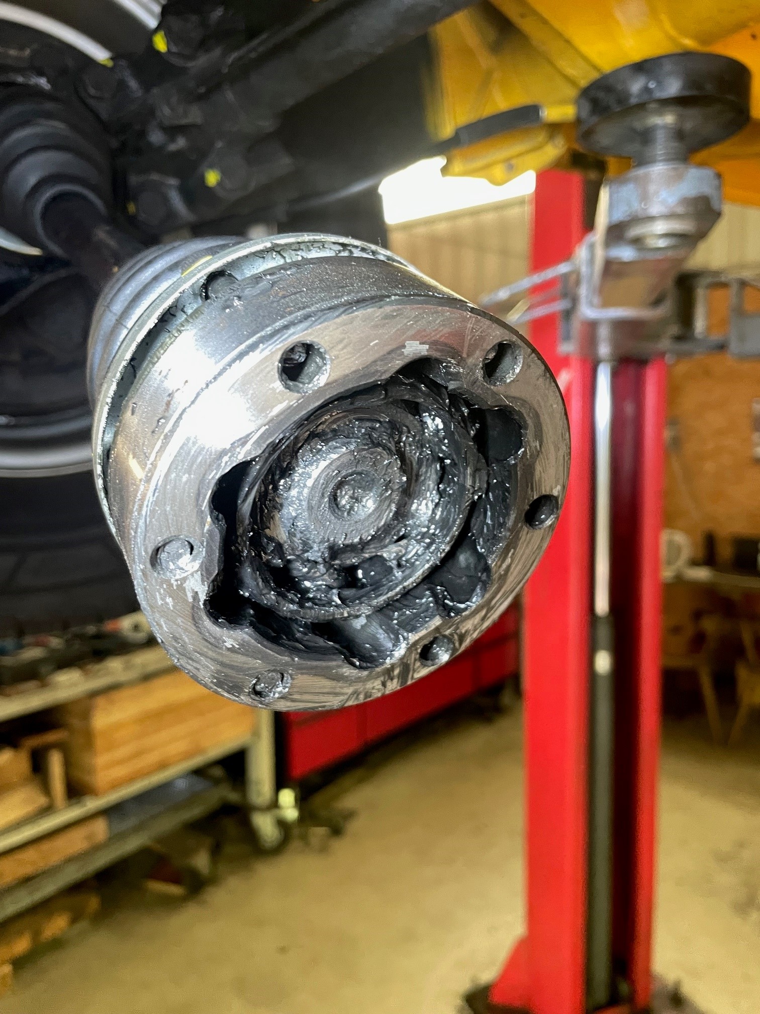

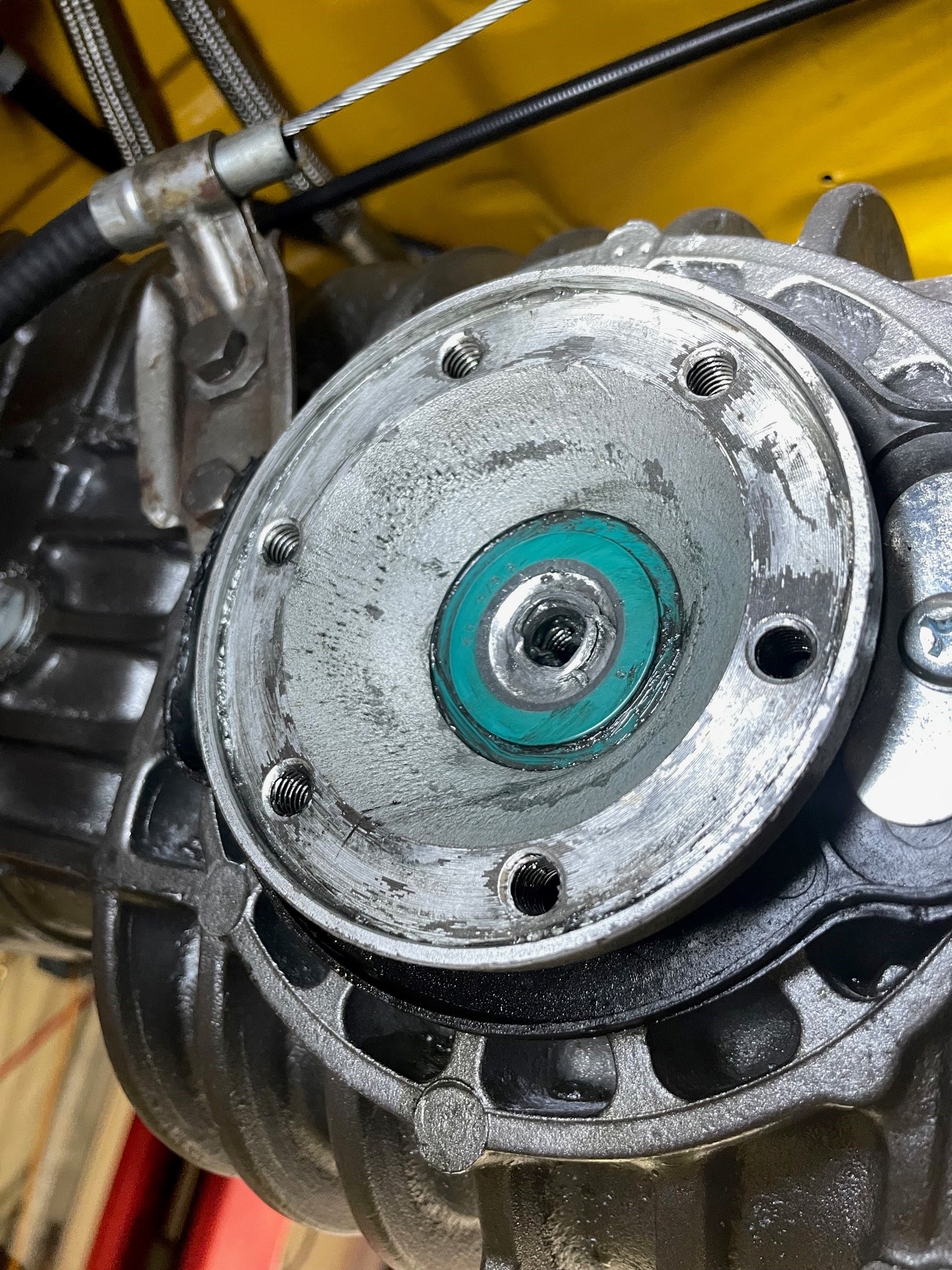

Selbes Problem habe ich auch, ein Deckel im Getriebe sieht genauso aus wie der hier gezeigte durchgefräste... leider kam man hier bisher auf keine Lösung
Meine Wellen sind beide 476mm lang.
Zur Historie:
2020 hatte ich noch die originalen Gleichlaufgelenke und ein unüberholtes Getriebe gefahren.
Aufgrund von Geräuschen habe ich dann alle 4 Gelenke durch FAG 771 0355 30 getauscht und nach RLF eingebaut - Problem war gelöst. (An anderen Autos sind FAG Teile immer gut gewesen)
Ende 2021 (ca 2000km später) habe ich dann das Getriebe überholen lassen (da waren die Deckel noch voll ok) und fahre den Bus seit Mitte 2023 wieder.
Als ich wegen Undichtigkeit an den Flanschen die Wellen abgenommen habe , sahen diese genauso aus wie hier gezeigt. Da ich in den Urlaub fahren wollte, habe ich die Wellen andersherum eingebaut und neue Deckel eingebaut, jetzt nach 1000km sieht alles wieder genauso aus und es sifft wieder Öl raus..
Wenn der Bus auf der Bühne ist haben die Wellen genug Axialspiel und auch im eingefederten zustand ist da noch Spiel vorhanden.
Ich bin etwas verwirrt, da die "neuen" Gelenke mit dem unüberholten Getriebe funktioniert haben, jetzt mit neu überholtem aber nicht mehr..
Kann das wirklich an den Gelenken liegen?
Zur Historie:

eine wirklich pralle Erklärung für die Ursache Deines Schadens hätte ich jetzt leider nicht parat.
Da treten also ungewollte Axialkräfte auf, so dass die Welle den Flansch-Deckel durchfräst.
Mal ganz dumm gefragt:
Die Gleichlaufgelenke sind aber richtig montiert und auch richtig herum eingesetzt?
Vgl. bitte: viewtopic.php?p=261733#p261733

ich spekulier' jetzt einfach 'mal drauf los, weil ich mich letztes Jahr auch mit dem Zeug rumgeärgert habe.
Klar ist, dass die eigentliche Antriebswelle (also das Ding, auf dem die Gleichlaufgelenke sitzen) mit dem Verschlussstopfen Kontakt hat. Nicht viel und auch nicht dauerhaft, aber ein paar Millimeter werden es hin und wieder wohl sein.
Warum?
- Das Getriebe könnte außermittig sitzen. Das kann eigentlich nur am Ochsenhorn der Fall sein, denn auf der Motorseite würde ein Versatz deutlich auffallen und sich bis zum Motor hin fortsetzen. Wenn der andere Verschlussstopfen unbeschädigt ist, wäre das eine denkbare Möglichkeit, die man durch Nachmessen aber ausschließen könnte.
- Das innere Gelenk wandert auf der Welle zu weit nach außen Richtung Rad (bei den Wellen gibt es deutliche Unterschiede). Dadurch kann die Welle beim Einfedern zu weit in Richtung Fahrzeugmitte wandern und mit dem Deckel kollidieren.
- Den gleichen Effekt hätte ein zu kurzes Gleichlaufgelenk (z.B. billiges Aftermarket-Produkt).
- Der Vielkeil am äußeren Gelenk ist schwergängig, deshalb drückt es die Welle beim Einfedern immer maximal nach innen.
Wahrscheinlich gibt's noch etliche weitere Optionen. Doch ich würde, um der Sache auf den Grund zu gehen, beide Gelenkwellen komplett ausbauen und präzise vermessen (ist 'ne Sauerei, aber vermutlich die vernünftigste Variante). Auch die Getriebelage wirst Du überprüfen müssen. Ich würde nicht ausschließen, dass es nicht einen einzelnen Fehler gibt, sondern dass sich Toleranzen über ein kritisches Maß hinaus aufaddieren.
Wenn Du gar nichts findest und alle Gelenke und Wellen auf den Bruchteil eines Millimeters identische Maße haben (sowohl bei den Abmessungen als auch bei den Verschiebewegen), würde ich einen Workaround versuchen. Getriebe etwas verschieben, Unterlage im Gelenkwellenflansch, Anlaufscheibe für Gelenk auf der Welle oder was auch immer). Es geht ja nur um einige wenige Millimeter.
Viel Erfolg und schöne Grüße

Da bin ich mir stellenweise nicht so sicher. Das Gleichlaufgelenk wandert eigentlich gar nicht auf dem Vielkeil. Hier sitzt an Ende ja der Sprengring der nur minimale Bewegung zulässt, ursprünglich hatte VW hierzu sogar kräftige Federscheiben verbaut die das Spiel auf Null gebracht haben.
Da die Welle im normalen Zustand in beide Richtungen verschiebbar ist, wobei die Bewegung im Gelenk ausgeführt wird und nicht auf dem Vielkeil, kann es meines Erachtens nur zwei Gründe geben warum ein solch hoher Druck auf einer Seite ausgeübt wird: die Welle ist zu lang (evtl T3?) Oder eine der Gelenke klemmt im Betrieb und verhindert den axialen Ausgleich, z.B. beim Einfedern.
OK, Getriebe außermittig kann natürlich auch sein, das müsste aber schon heftig sein.

diese Federscheiben waren bei meinen alten Gelenken noch verbaut, und lagen auch dem neuen Satz bei.
Ich habe damals aber ein technisches Merkblatt von VW gesehen (finde es leider nicht mehr) in dem es hieß, dass die federscheiben nicht mehr verbaut werden sollen.
Evtl liegts daran? ich hab sie weggelassen.. Nächste woche werd ich die Wellen mal ausbauen und alles vermessen.
Alle 4 sind vom selben Typ und wurden gleichzeitig verbaut.
