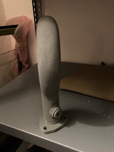

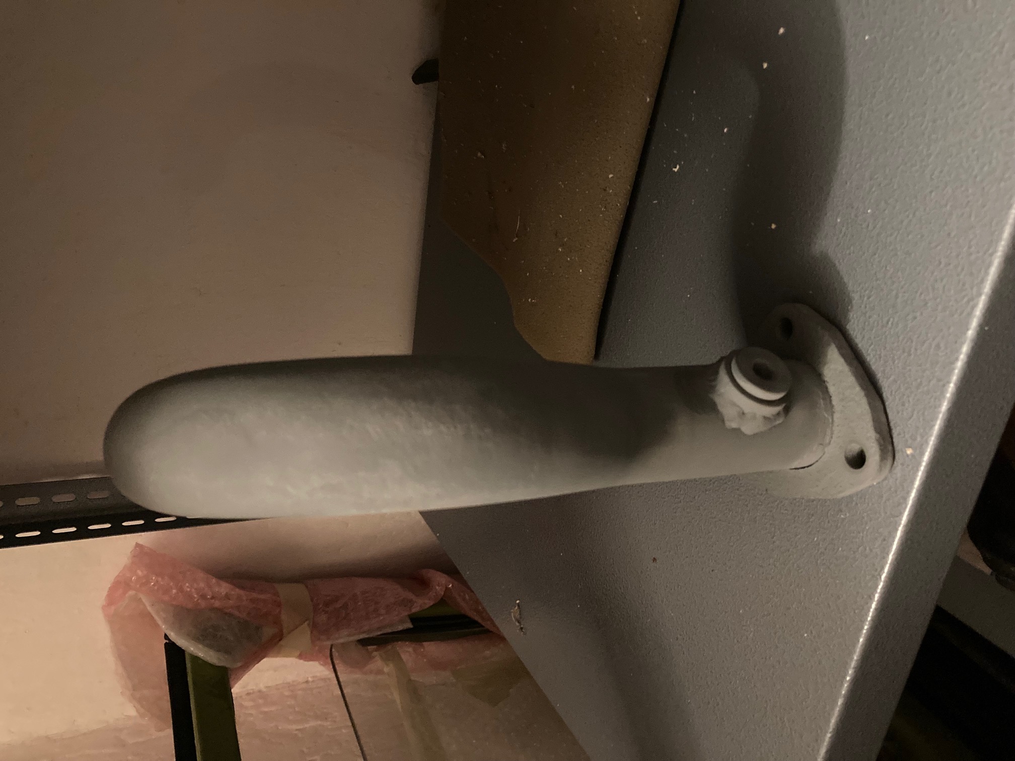

Ich hatte eine Breitband-Lambdasonde am Endrohr, aber nur am Prüfstand und mit altem Steuergerät ohne Lambda-Regelung - siehe Foto. Für Dauerbetrieb wäre mir das zu stark im Spritzbereich der Hinterreifen, da würde ich zumindest Spritzflecke verwenden oder gleich auf einen z.B. vintagespeed-Auspuff umsteigen, welcher Flansche dafür an besserer Stelle hat.
Ich wüsste nicht, wie man das an den original-Steuergeräten anschließen soll, also nein.
