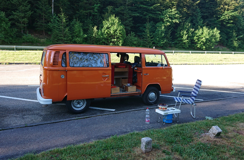

Hallihallo,
ihr dürft mir gratulieren - Bus nix Gartenlaube, nix Weinregal :jump:
Nachdem ich gestern nochmal akribisch die Bremsen hinten eingestellt habe, leichtes Schleifgeräusch, dann 4 Zähne zurück und die anschließende Probefahrt 40km über die Landstraße, keine höheren Temperaturen über 70 Grad erzeugt hat, war heute morgen um 6:00 Uhr der Abnahmetest :thumb:
140 km den Schwarzwald hoch und runter bei durchschnittlicher Trommeltemperatur von 60 Grad, zB. nach Bad Liebenzell runter gebremst 80 Grad, 60Km Autobahn mit 130km/h knapp 60 Grad. Ich messe mit einem Infrarotthermometer durch ein Felgenloch auf die Mitte der Trommel! Bei 60 Grad kann man die Außenseite der Trommel noch gut berühren, es ist sehr warm, aber man verbrennt sich nicht!
Aber was war jetzt das Problem? Das vorsichtige Abschleifen der Beläge mit Schmirgelpapier in der Trommel war wohl der Bringer! Ich vermute, dass die Beläge einfach nicht maßhaltig genug waren und ohne anpassen/einschleifen die Reibfläche zwischen Belag und Trommel einfach zu klein ist und dadurch eben überdurchschnittlich viel Hitze entsteht. Zumal immer, wenn der Pedaldruck stimmt ein Schleifgeräusch zuhören war! Wenn kein Schleifgeräusch wahrnehmbar war, also Einsteller soweit zurück, war der Pedaldruck/Pedalweg so soft und weit, dass es nicht gesund sein konnte :wall:
Ich habe das Problem ja jetzt zum zweiten mal erleben dürfen, dass die gekauften Beläge einen Heißläufer aus der Hinterradbremse machen :motz:
Aber der Bus und ich haben den vierwöchigen Kampf überlebt und sind jetzt beide glücklich, dass wir die Straßen wieder unsicher machen können :dance:
Vielen Dank für euren Beistand und mit etwas Glück sehen wir uns auf den Jahrestreffen :bier:
Nette Grüße
Dieter
