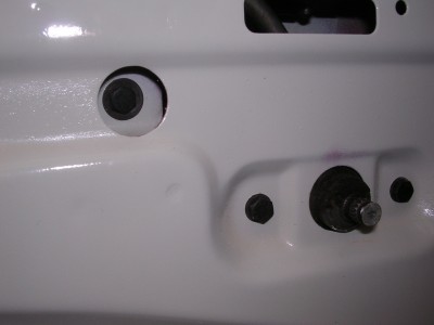

TEH 29920 hat geschrieben:In der Beschreibung fehlt dieser kleine "Plastikkeil" der im Bereich der beschriebenen Schraube zwischen ASF-Rahmen und Türfixpunkt steckt. War der nicht drin? Müssten eigentlich alle haben!?
also ob der dabei war weiß ich nicht, eingebaut hab ich keinen....
gehört der da hin?
ich hab die AS von einem anderen bus ausgebaut, vlt sind sie da abhanden gekommen.
hast du mal ein foto davon?
und danke für das lob! :mrgreen:

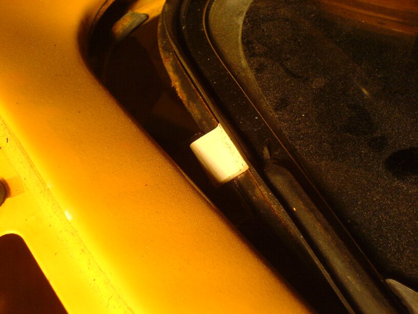

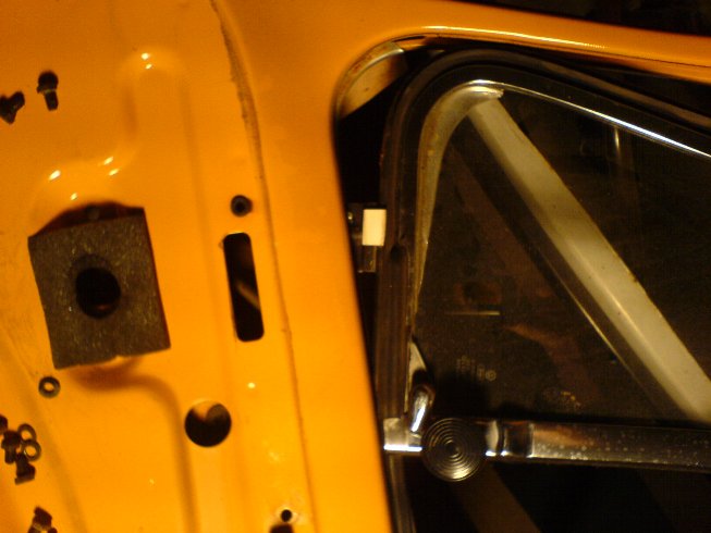

Dem Lob kann ich mich nur anschließen!!
Hier Bilder vom Keil, gemacht gleich bei der Demontage:
Gruß aus Ostwestfalen,
Markus

Ach da kommen die Keile hin?Beim Ausbau sind die runtergefallen und ich wußte nichts damit anzufangen :oops: Also habe ich die nicht eingebaut--was für einen Zweck hätten/haben die denn?

hmm sind mir nicht aufgefallen beim ausbauen, die aufgabe der keile würd mich auch interessieren...

Jo, das ist der Keil. Vermutlich gehen die schnell verloren oder wandern ins Nirvana weil niemand mehr weiß wo die waren. Die fallen bei der Demontage einfach so runter und keiner weiß woher; bisher war das wenigstens so!
