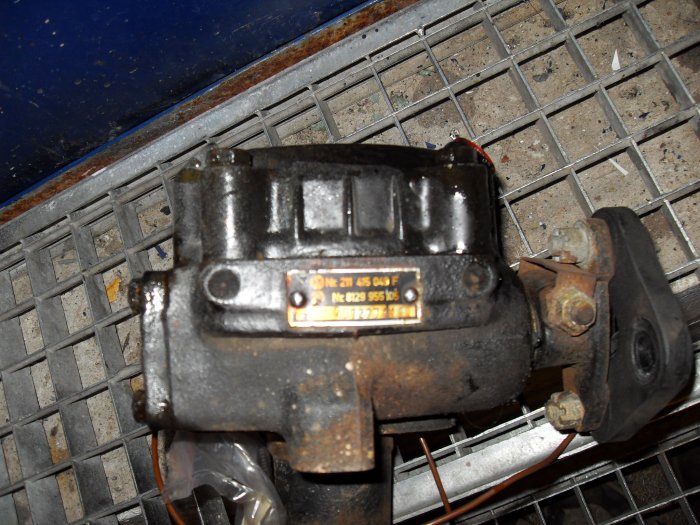

Ich hätte auch noch eine Frage zum Lenkgetriebe vom T2a, weiß vielleicht jemand die VW Teilenummer oder die ZF Typenschildnummer?

211 415 049 F, DM 475,-Katrin hat geschrieben:Ich hätte auch noch eine Frage zum Lenkgetriebe vom T2a, weiß vielleicht jemand die VW Teilenummer oder die ZF Typenschildnummer?
Grüße, Katrin
211 415 049 H ab Aug. 72, DM 465,-

VW Nr. 211 415 049 F
ZF Nr. 8129 955 105
