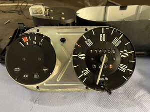

Problem höchst warscheinlich gefunden, nur krieg ich dir Nadel nicht ab..
Micha*098
Beiträge: 257
Registriert: 11.09.2015 21:14
IG T2 Mitgliedsnummer: 98
Re: Tacho zeigt zu wenige km/h
Beitrag von Micha*098 »
Nachtrag: hab’s hinbekommen, jetzt sieht das für mich besser aus 😇
Wieder ein Fall für: wenn man nicht alles selber macht.. schade!

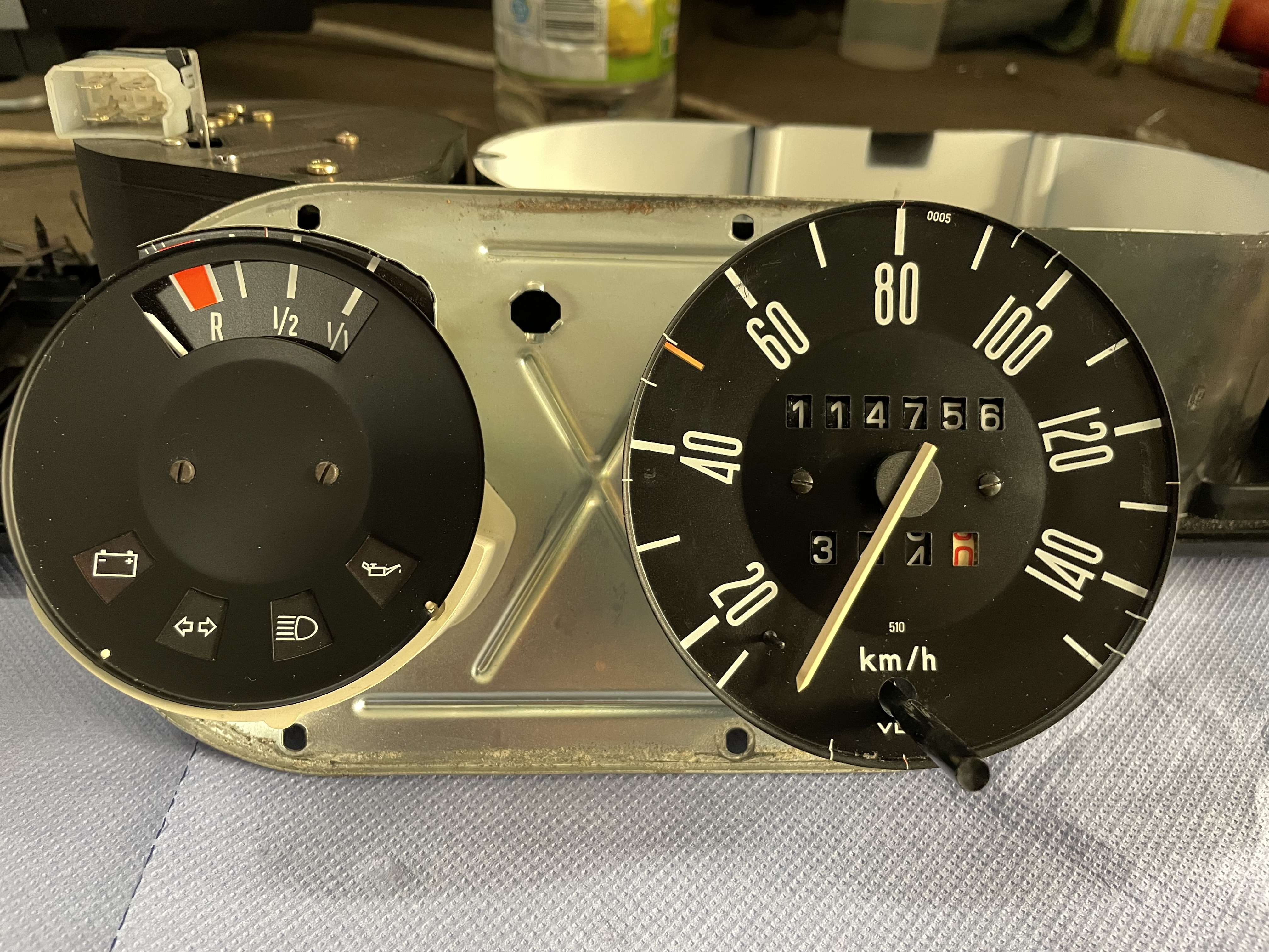

Beiträge: 5206
Hi Micha,
wenn ich das am Anfang richtig gelesen habe, zeigt dein Tacho doch zu wenig an?
Wenn du die Nadel nun aber noch weiter gegen den Uhrzeigersinn aufsetzt, wird die Anzeige doch noch mal weniger.
Oder habe ich deinen Eingangspost falsch verstanden?
Micha*098
Beiträge: 257
Hi Thomas, nein, siehst du richtig..
Ich dachte mir das auch, aber ist es nicht so, dass die Nadel an der Markierung stehen muss?
Falls nicht muss ich die Nadel ja knapp unter der zeigerauflage montieren..
Testen konnte ich es leider noch nicht
Beiträge: 5206
Moin Micha,

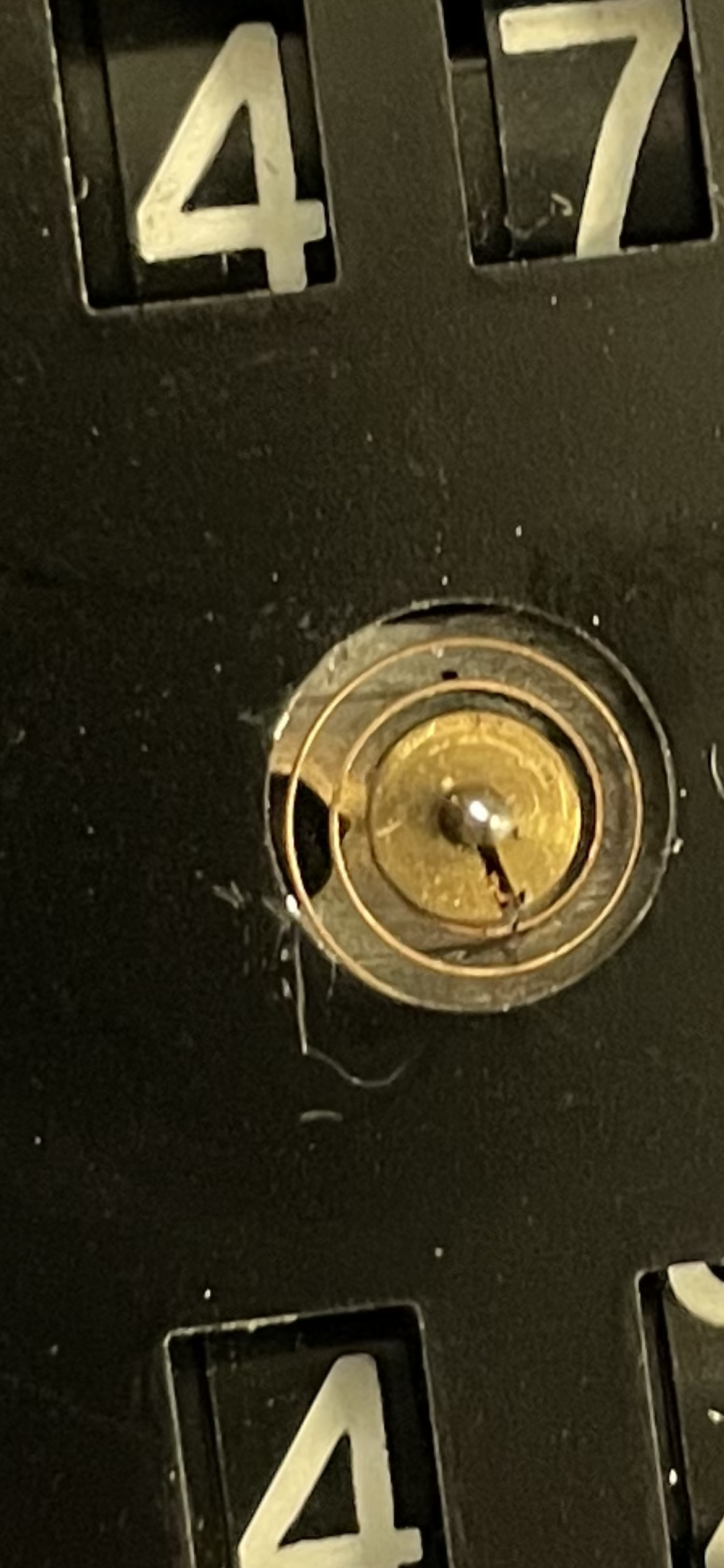

im Prinzip hast du es jetzt richtig gemacht. Eigentlich gehört die Nadel auf die Markierung.
Wenn ansonsten alles original und intakt ist, funktioniert dann auch die Abstimmung recht gut.
Wenn die Nadel runter ist, kannst du ja auch mal die Skala abschrauben.
Sieht da die Feder vom Tacho noch original und unverbogegen aus?
Micha*098
Beiträge: 257
Ich komm erst nächste Woche wieder zum Bus, aber was ich hier sehe sieht gleichmäßig aus
