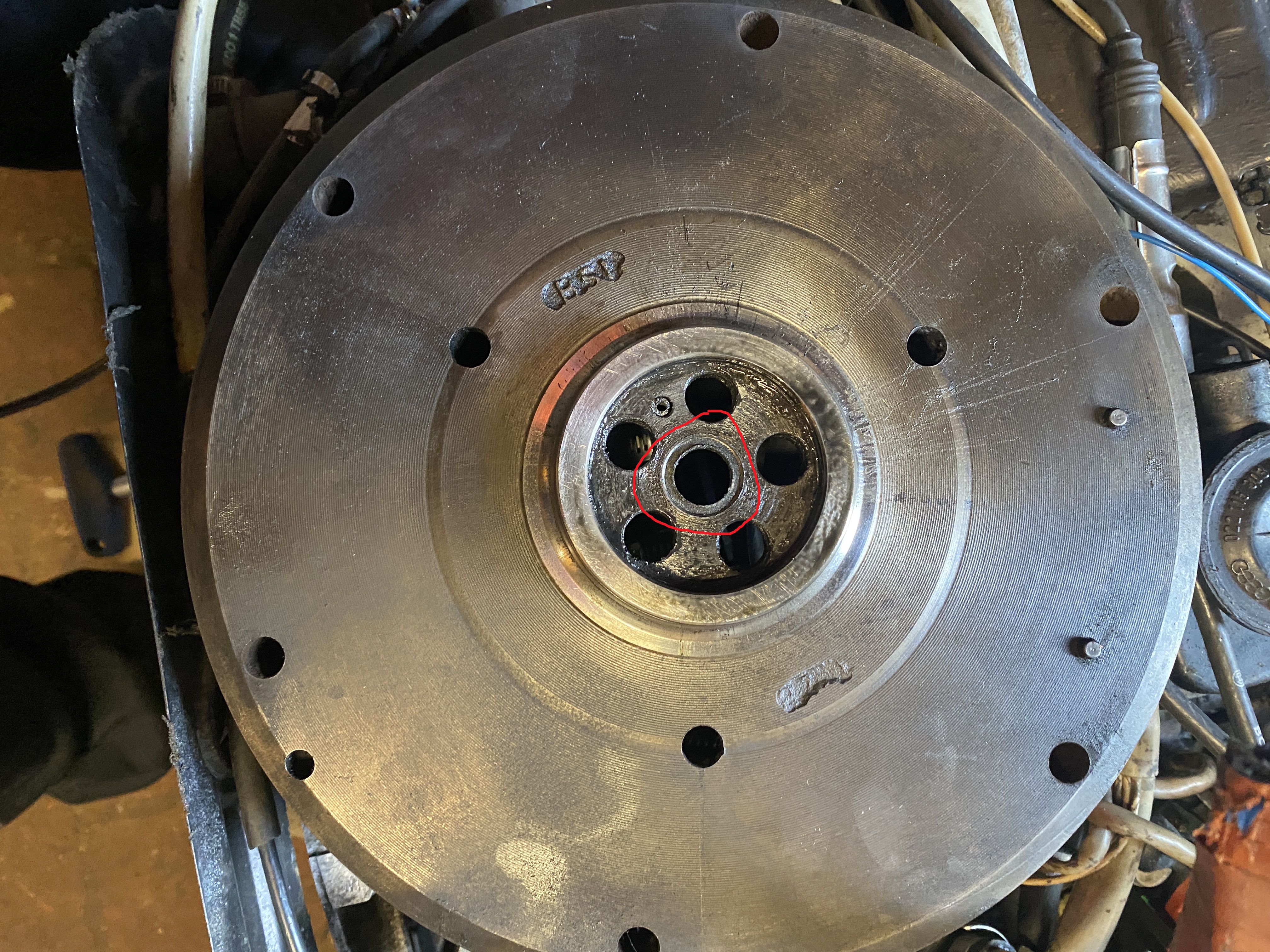

hast du die Planflächen an Schwungrad und Kurbelwelle penibel geprüft? Sind die Schraubenauflagen am Schwungrad noch ok?
Die Flächen müssen alle 100% ok sein, sonst wird das nichts mit der Drehmomentübertragung von Motor auf Schwungrad.
Zumindest der Stift wird ja abgeschert sein, da darf es keinen Materialaufwurf geben. Den Stift kann man meiner Meinung nach weglassen wenn jetzt die Passbohrungen hinüber sind.
Außerdem würde ich die Gewinde in der Kurbelwelle mit einem Gewindelehrdorn prüfen und neue Schrauben verbauen.
Wenn der Motor schon raus ist würde ich das Schwungrad zusammen mit dem Kupplungsautomaten wuchten.
Irgendeinen Grund muss es ja geben für das lockere Schwungrad. Außerdem hast du geschrieben, dass schon mehrfach das Lüfterrad lose war.
Vielleicht sind ja Vibrationen im Kurbeltrieb der Grund dafür und die größte Massenträgheit in dem System hat nun mal das Schwungrad mit der Kupplung.

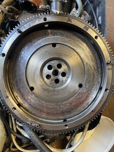

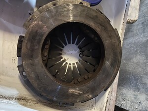

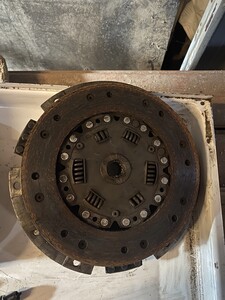

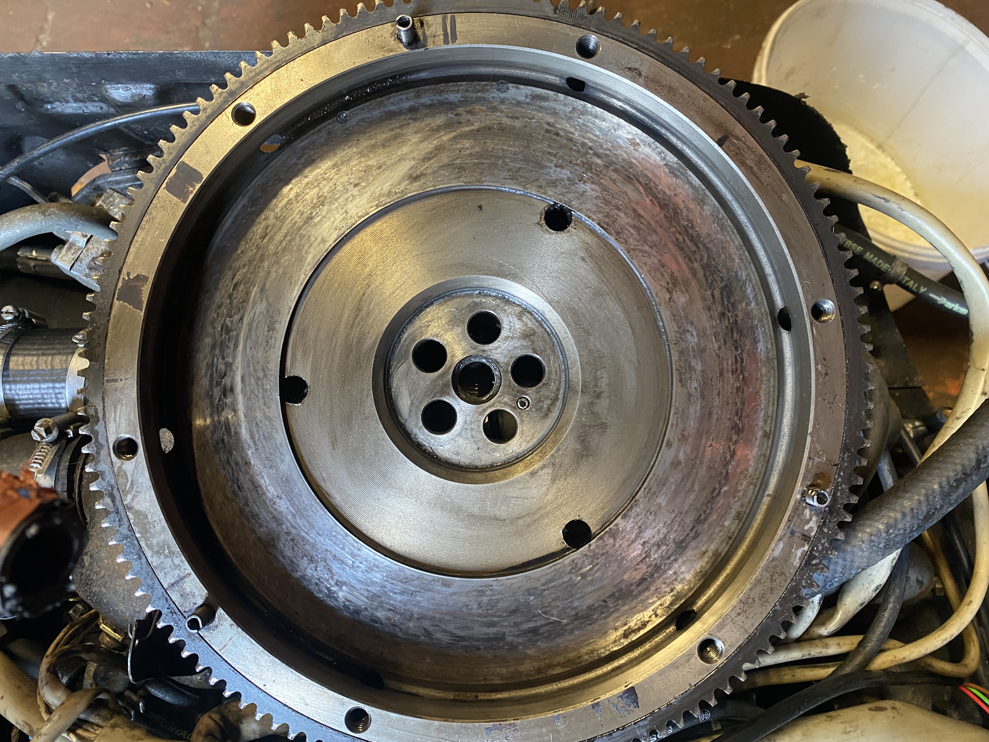

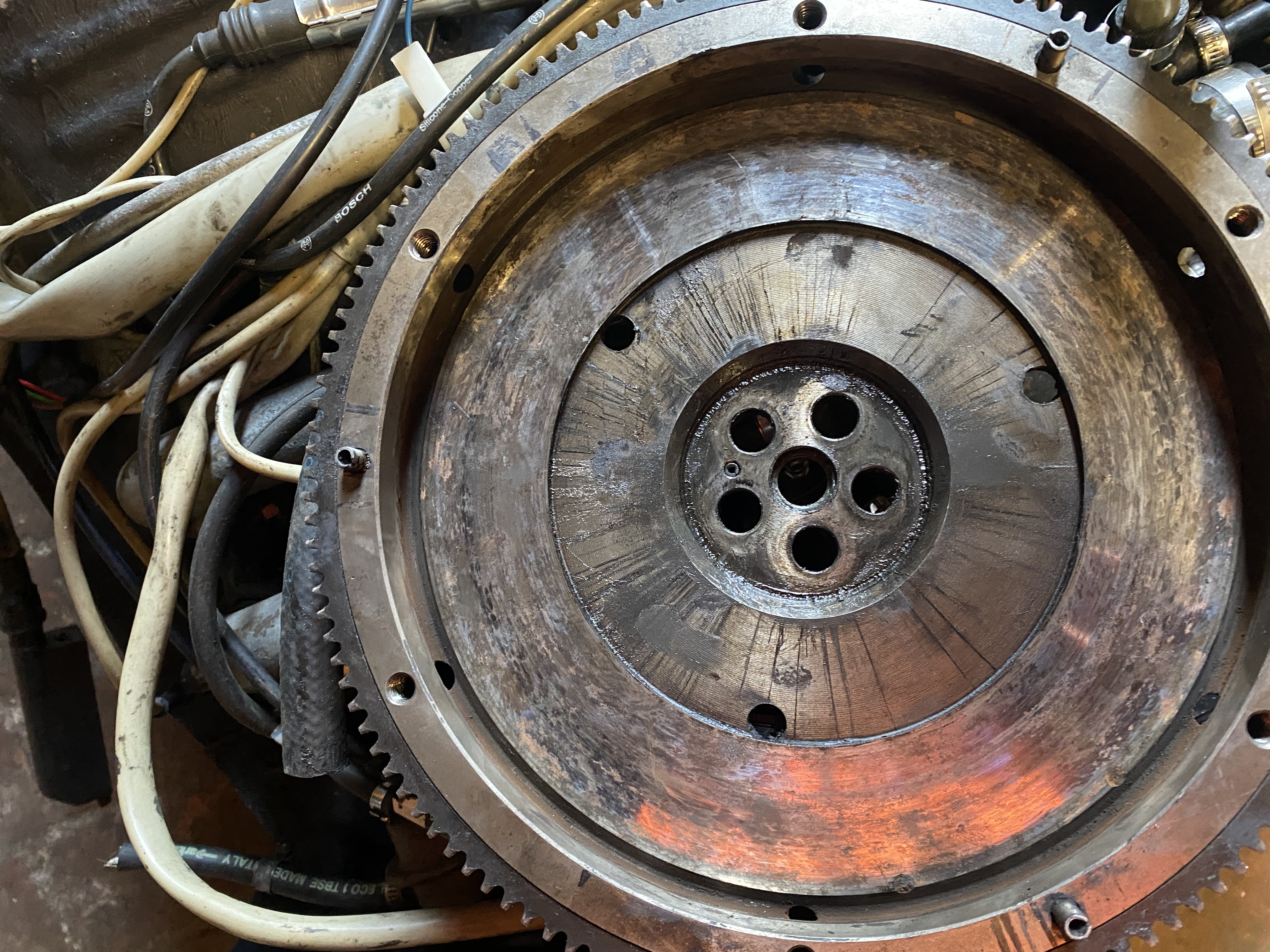

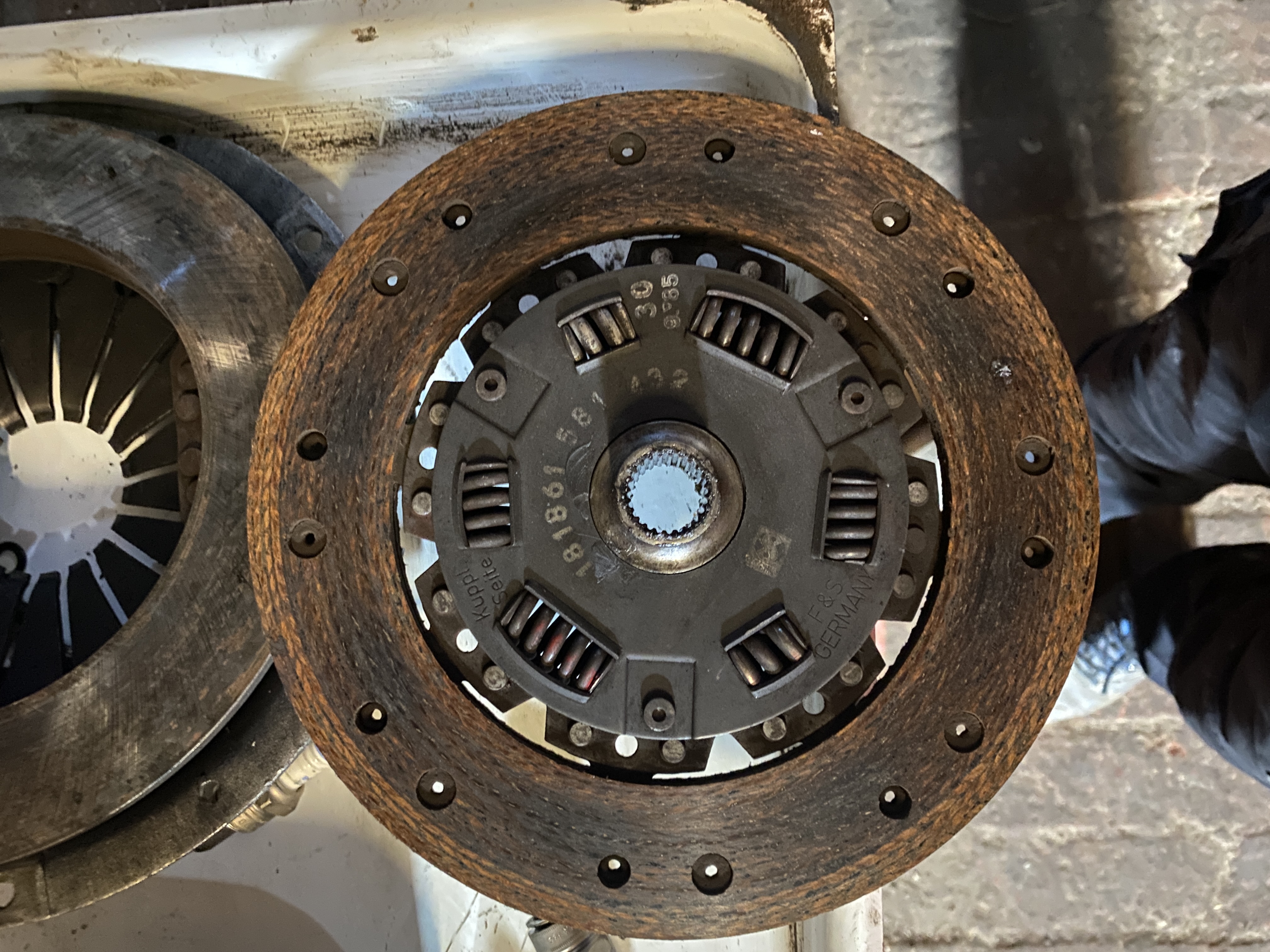

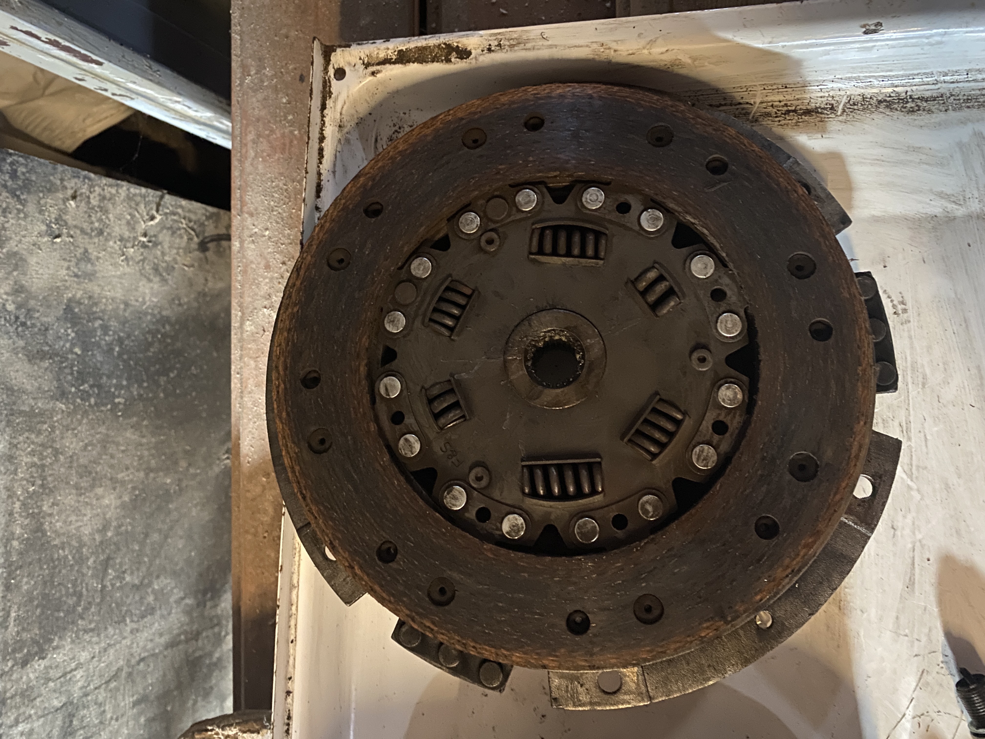

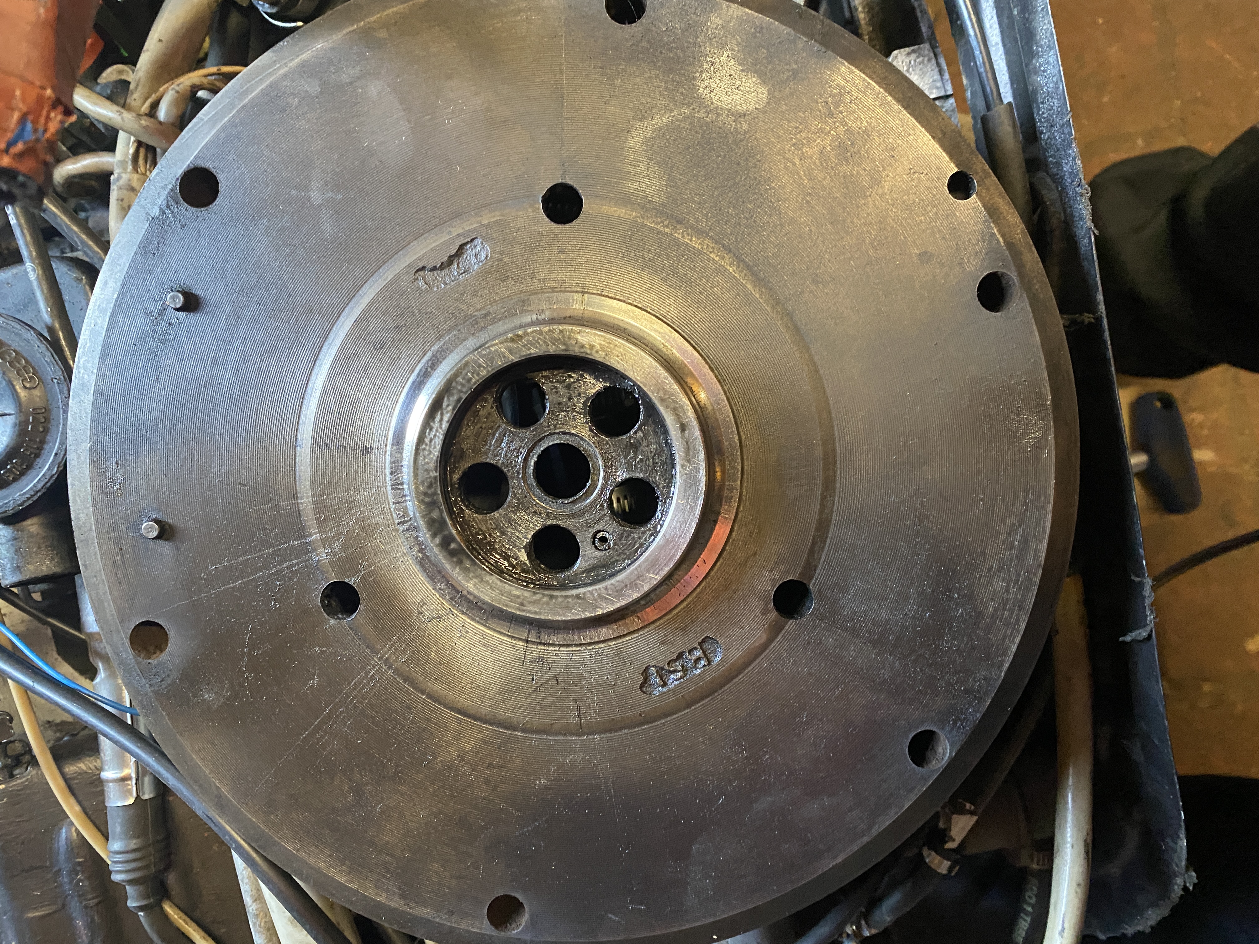

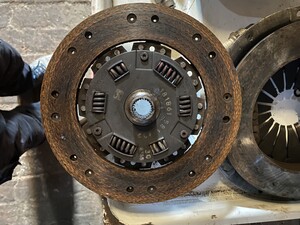

Deine Schwungscheibe sieht mir auch irgendwie seltsam aus. Da sind ja seltsame Marken zu sehen, die ich so nicht kenne. Üblicherweise ist die Reibfläche silbrig glänzend. Die Kupplungsscheibe kenne ich auch anders, da sieht es mir bei der Dunkelfärbung eher nach "Brandspuren"aus. Wie sieht denn die Reibfläche der Druckplatte aus? Haben wir da ein ähnliches Bild wie bei der Schwungscheibe?
Kann man irgendwie erkennen, ob die Torsionsfedern der Kupplungsscheibe auf "Block" gegangen sind?
Meine Theorie wäre die, dass da irgend etwas kurzzeitig auf "Block" gegangen sein könnte. In der Schwungscheibe steckt ja eine gewisse Rotrationsenergie und bei einer (kurzzeitigen) Blockierungen treten da ungeahnte Kräfte auf. Die Kupplung würde (kurz) durchrutschen und der Kraftschluss Kurbelwelle / Schwungscheibe wäre vermutlich auch überfordert, was zu einem Lösen der Befestiguingsschrauben geführt haben könnte.
Die nächste Betrachtung gilt der "gebeutelten" Scheibenfeder von der Riemenscheibe. Auch hier haben wir eine Rotationsenergie der Scheibe selbst und der Lima. Wenn da plötzlich etwas im Antrieb blockiert, wird die Scheibenfeder auch derart arg beansprucht.

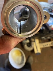

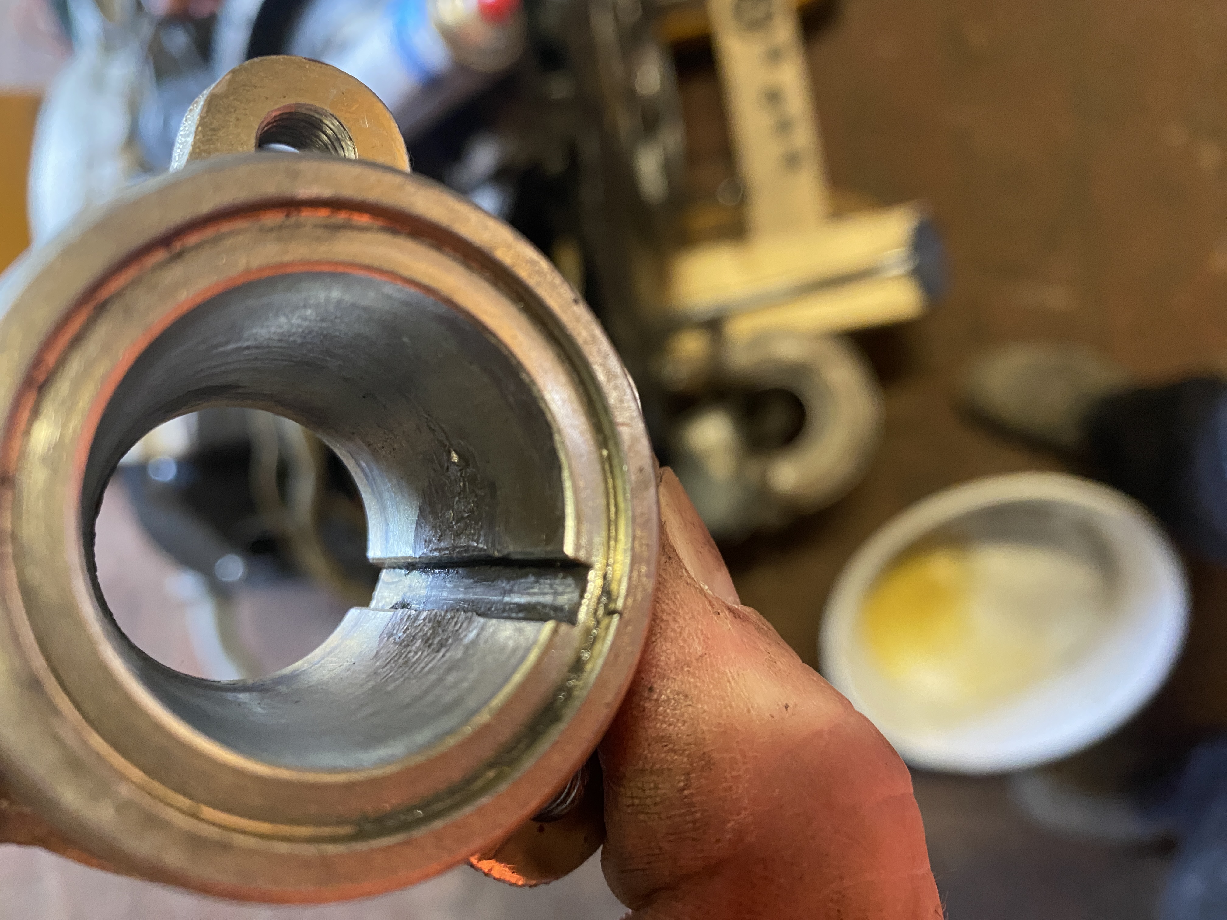

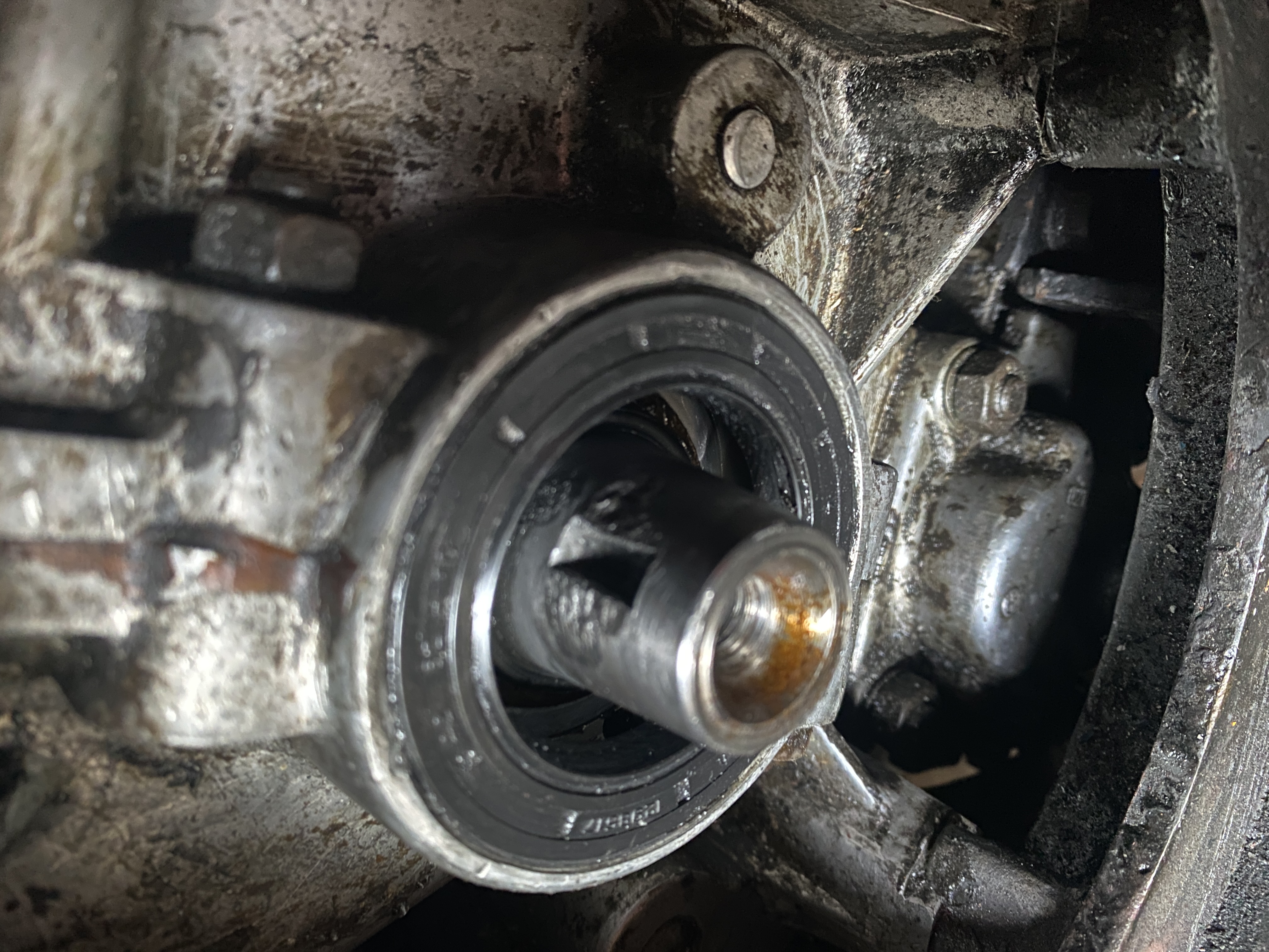

Hier sieht man doch das schon Öl ausgetreten ist Die Narbe des Lüfterrades sieht nicht so gut aus
Gruß Jürgen
hier erstmal noch ein paar Bilder in besserer Qualität.
Vielleicht fällt ja noch was auf

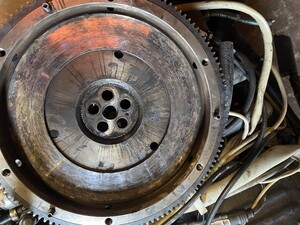

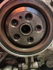

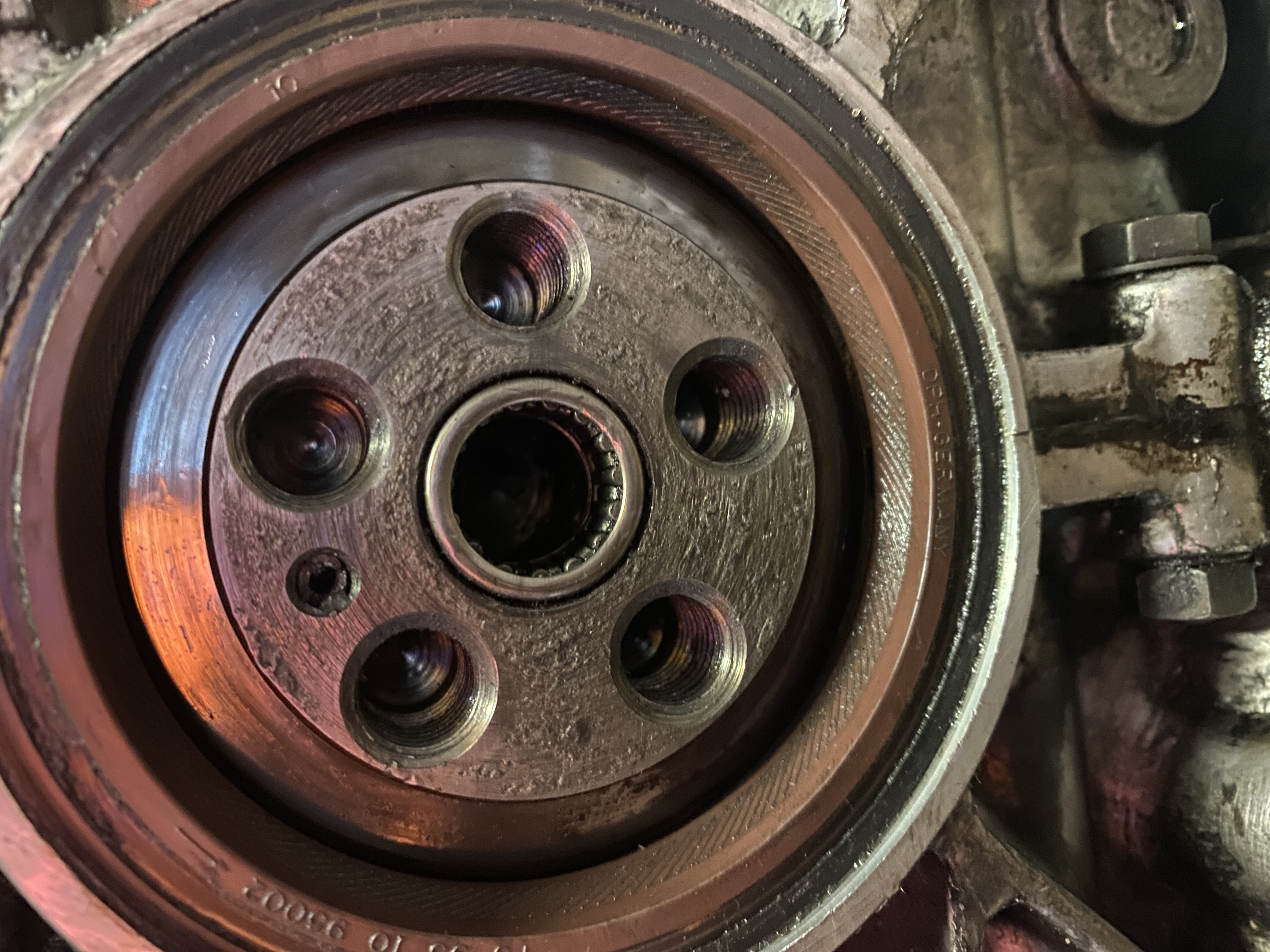

Die Kurbelwelle schwungradseitig sieht nicht schön aus! Das sollte man schleifen lassen…
Die Fotos sind etwas unscharf, denke aber das die schwungscheibe genauso aussieht…
Das ist keine gerade Fläche mehr!
T

die Kurbelwelle sieht vorne wie hinten echt schlecht aus und muss auf jeden Fall raus.
Keine Ahnung ob es sich lohnt die nachzuarbeiten oder ob du besser eine neue kaufst.
Den Konus vorne nachschleifen kann bestimmt nicht jeder.
Was mich wundert ist der runde Abdruck in der Schwungscheibe, der sollte eigentlich nicht da sein. Kann es sein, dass dein Pilotlager nicht ganz in die KW passt und heraussteht und deswegen das Pilotlager auf die Schwungscheibe gedrückt hat und nicht die axiale Fläche der KW?

meine Kurbelwelle sah vorne am Stumpf noch viel schlimmer aus. Läuft bis heute, habe ich nur etwas abgezogen. Die Welle wurde zwischenzeitlich auch so geschliffen und gewuchtet.
Auf Seite des Schwungrades ist leider der Schaden etwas größer. Da wird man wohl wirklich nachschleifen müssen.

die Auflageflächen von Schwungrad und Kurbelwelle sehen auf den Fotos echt ziemlich strange aus, oder ist das "nur" irgendwelcher Schmodder? Bei meinem Typ1 hatte sich das Schwungrad auch gelöst, wobei meine Auflageflächen, die dann zum Vorschein kamen zwar bei weitem nicht top, aber auch noch lange nicht nach so krassem Reibeisen aussahen. Die Frage ist doch irgendwie auch, woher das kommt... die Flächen müssen doch sicher (zumindest beim Typ1) beide plan und glatt sein, damit die nachher ne richtig gute Verbindung haben, die die Kräfte übertragen kann. Beim Typ1, wo es nicht die 5 Schrauben sondern nur 4 Passstifte und eine Zentrale Hohlschraube gibt, hab ich auch schon Diskussionen mitverfolgt, die sich darum gedreht haben, ob die Passstifte eigentlich überhaupt radiale Kräfte aufnehmen, oder ob das nicht alles komplett über die beiden Flächen läuft. Was ich damit sagen will: vernüftigen Flächen kommt wohl eine recht hohe Bedeutung zu, und die hier sehen wahrlich nicht mehr sehr vernünftig aus
denke also, dass man Schwungrad und KW hier zwingend schleifen muss (womit dann wohl leider der Motor komplett zerlegt werden muss, was dann vermutlich, wenn man dann schon dabei ist, noch nen ganzen Rattenschwanz an anderem Kram nach sich zieht), es sei denn es ist doch nur Schmodder...
