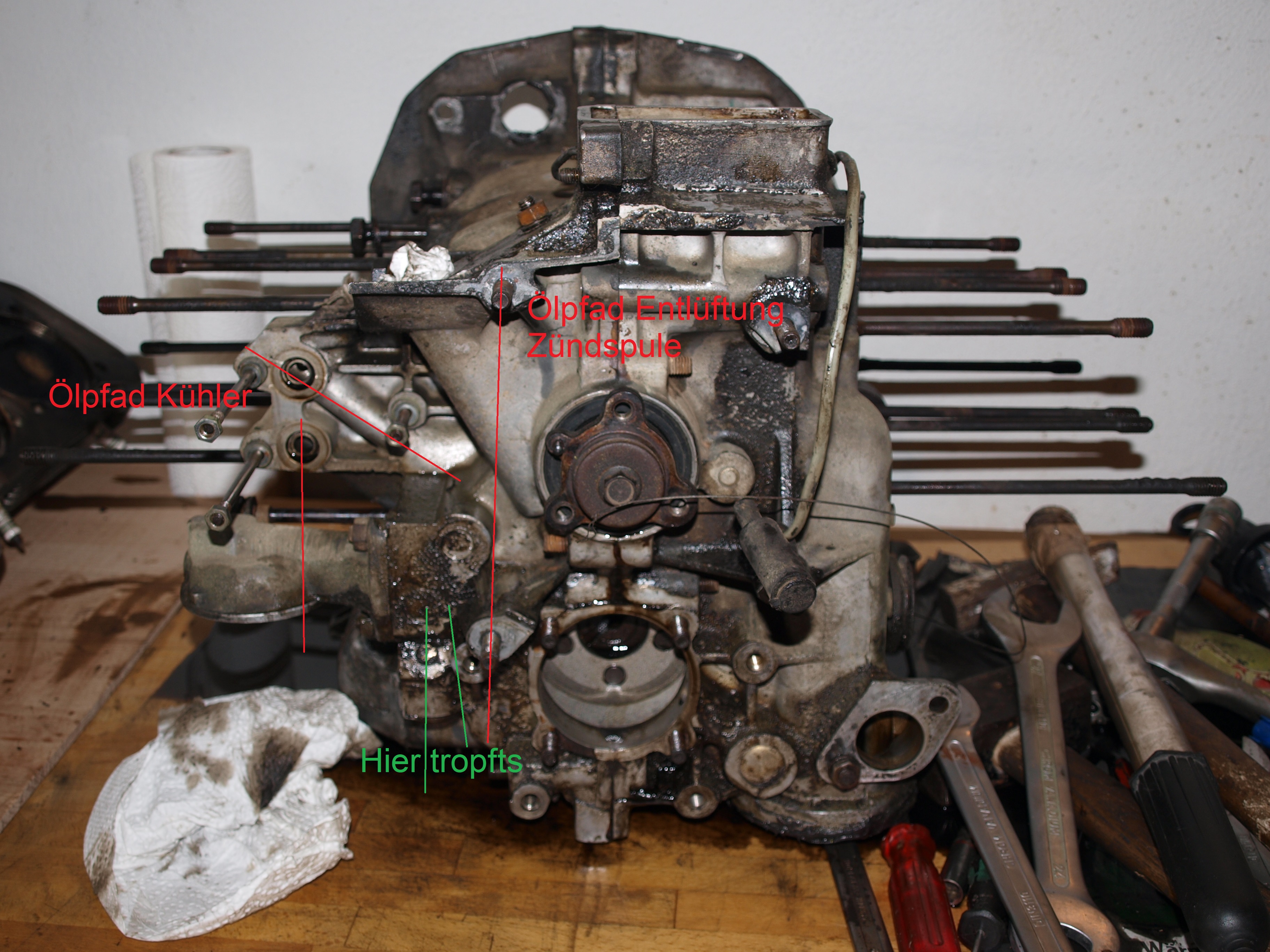

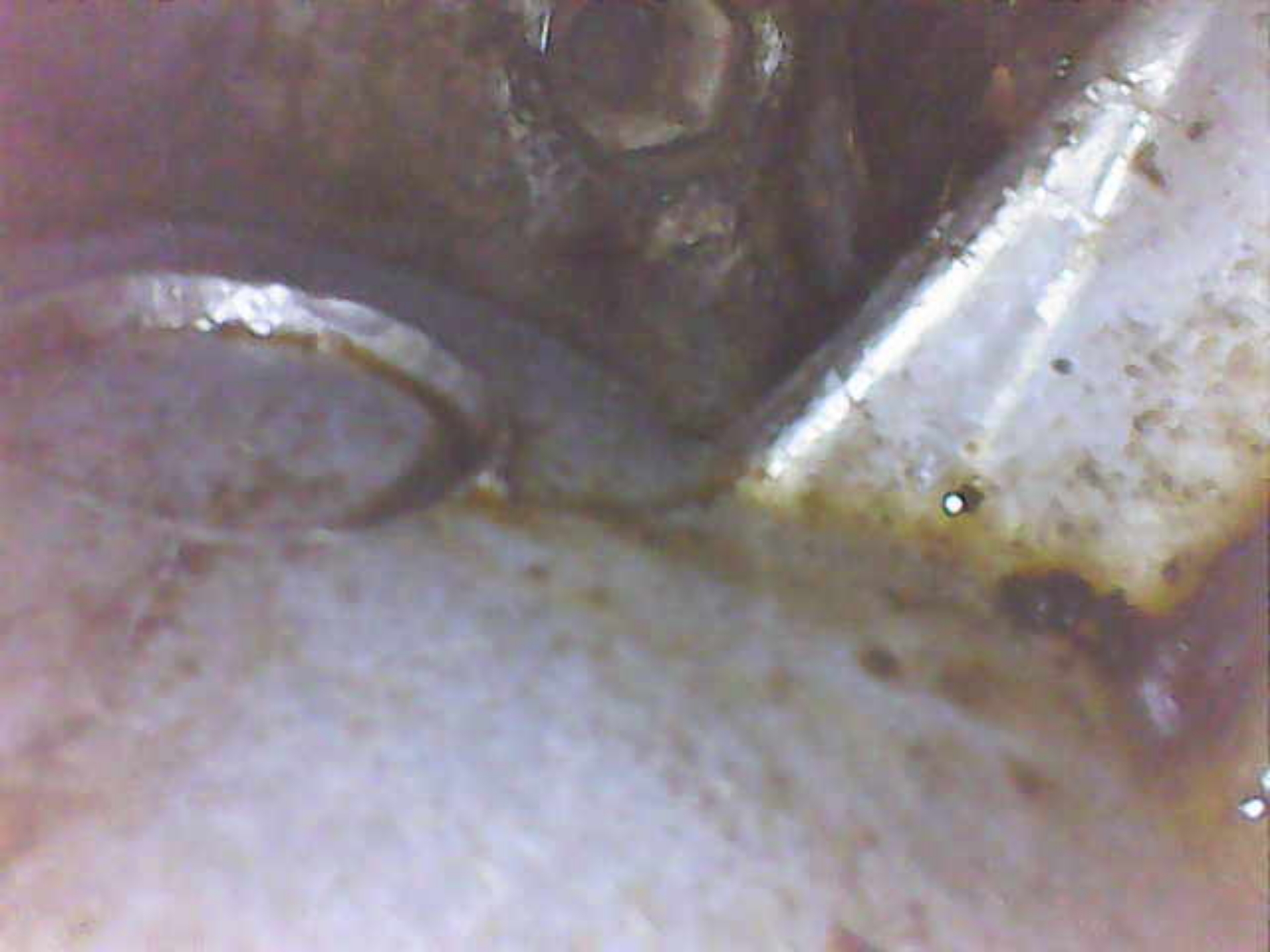

vermuteter Ölpfad
Das Öl ist eher auf der rechten Piste zwischen Flansch und Öldruckregelventil

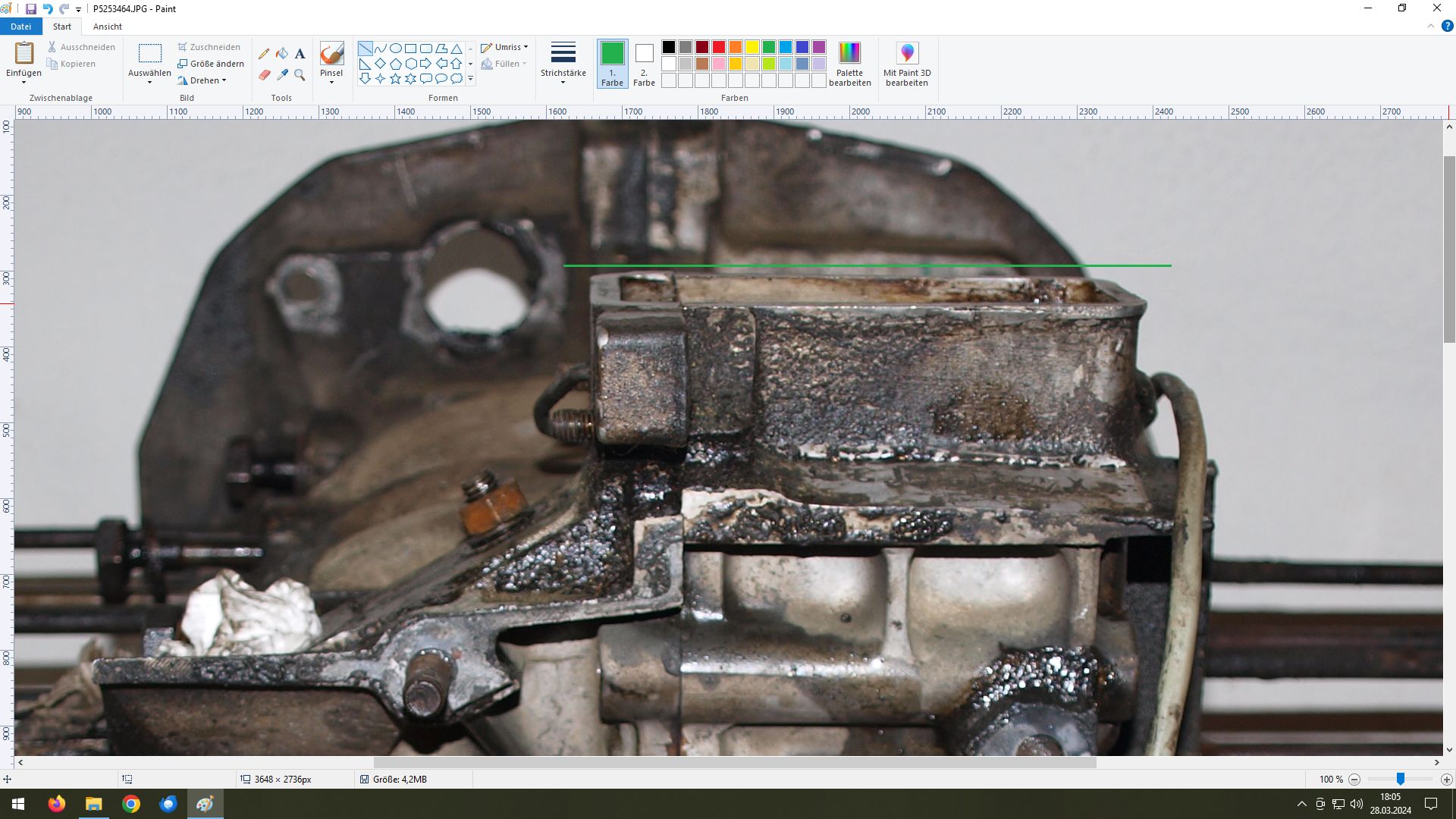

Re: Es ölt das Tier, das Frühjahr kommt
Das ist doch nicht plan, oder ?
Ist mir grad so aufgefallen
Frohe Ostern
Frohe Ostern
Das kann man bei den potenzeillen optischen Verzerrungen doch nicht beurteilen.
Aber nimm an der Stelle doch einfach mal die Kork Dichtung raus und leg mal eine Lineal drüber.
Hast du den Satz durch einen Übersetzer gejagt, oder hat die Autokorrektur zugeschlagen.Gastonlagaffe hat geschrieben: ↑28.03.2024 17:47 Das Öl ist eher auf der rechten Piste zwischen Flansch und Öldruckregelventil
Wenn ich dein Bild interpretiere, erhärtet sich die Vermutung Ölkühlerdichtung.
Da kommt man natürlich nicht so gut ran, von daher verstehe ich, wenn du da nicht als erstes ran willst.
Und jetzt von der Stelle wo das Öl auftaucht und der reinen Schwerkraft auszugehen ist potenziell eher falsch.
Durch das Kühlluftgebläse und Fahrtwind hast du Verwirblungen, die selbst eine moderne KI kaum berechnen kann.
Da ist die Variante "Tampons" zu verteilen nicht die schlechteste. Damit kann man zumindest schon mal Zündverteiler, Motorentlüftung und Öldruckgeber recht gut ausschließen.
Zwischen Block und Ölkühler kommt man ja auch noch latent ran.
Am Ende hilft nur Putzen, und nach kurzen Fahrten versuchen die Stelle entsprechend einzukreisen.
Idealerweise tropft der Motor schon im Standgas, dann kann man es eigentlich am besten verfolgen.

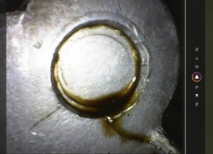

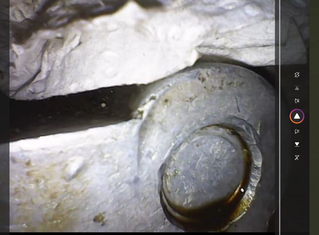

Servus,
er ölt ja schon im Stand.
Ich habe ein Video aufgenommen und das Öl kommt unten nach ca. 10 Minuten an.
Der Leckpfad ist inzwischen per Foto und Video dokumentiert.
Die Quelle sitzt oben an den 2 kreisrunden Vertiefungen am Gehäuse oberhalb des Flansches vom Gebläsekasten
Pfad könnt von der Ölkühlerdichtung stammen da gebe ich dir recht
Werde noch spezifischer Untersuchen
Danke für eure Ideen

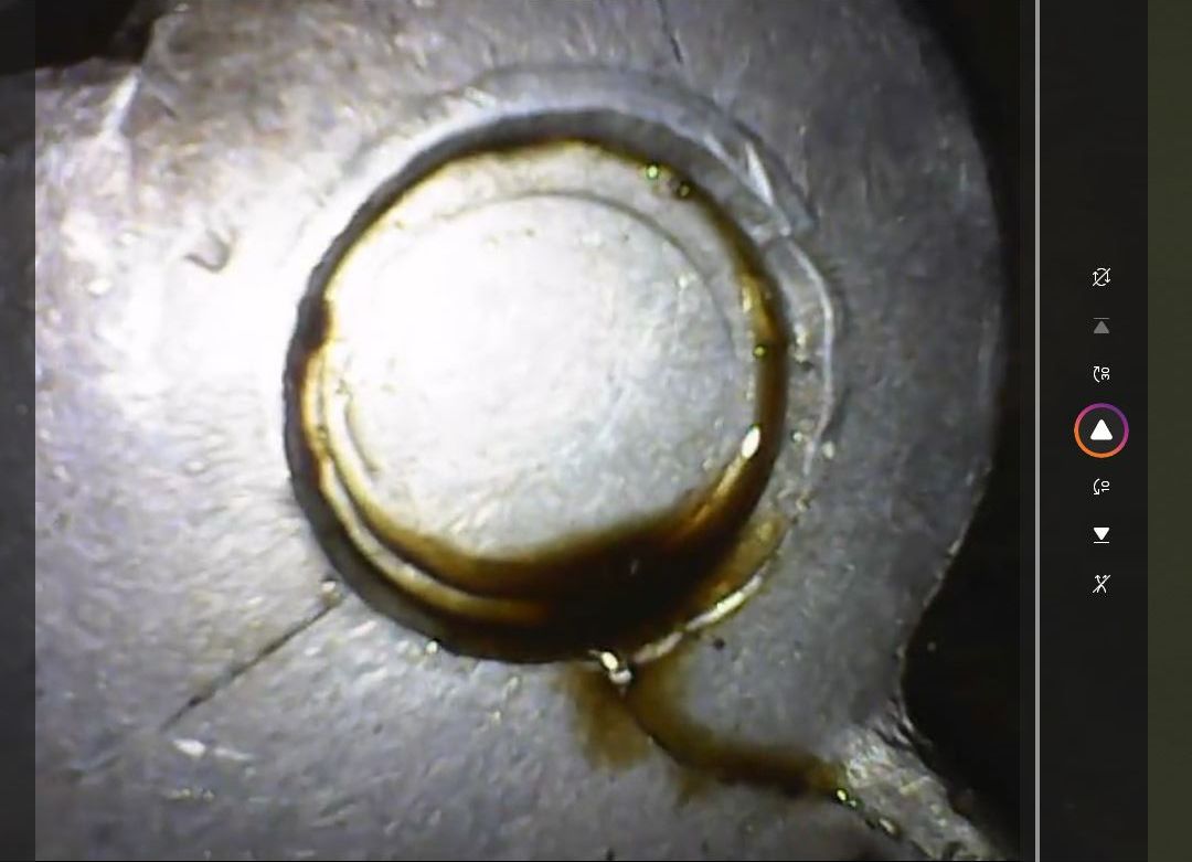

Wenn auch vielleicht unwahrscheinlich - aber ist es theoretisch möglich, dass die Bohrungsstopfen selbst nach rund 50 Jahren undicht sind? (Mein Vergaser beispielweise hat mal Benzin "geschwitzt" an solch einem (natürlich viel kleineren) Bohrungsstopfen)

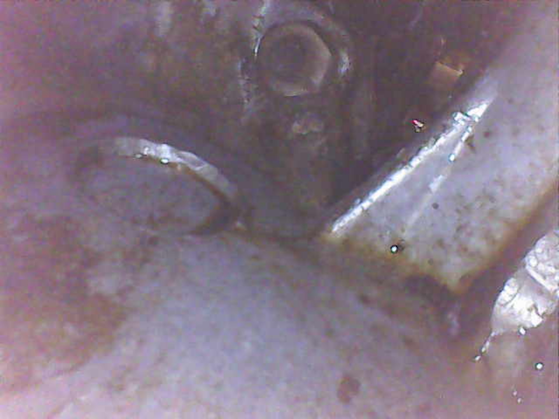

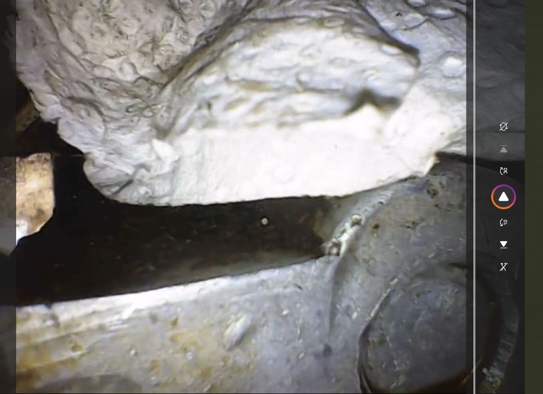

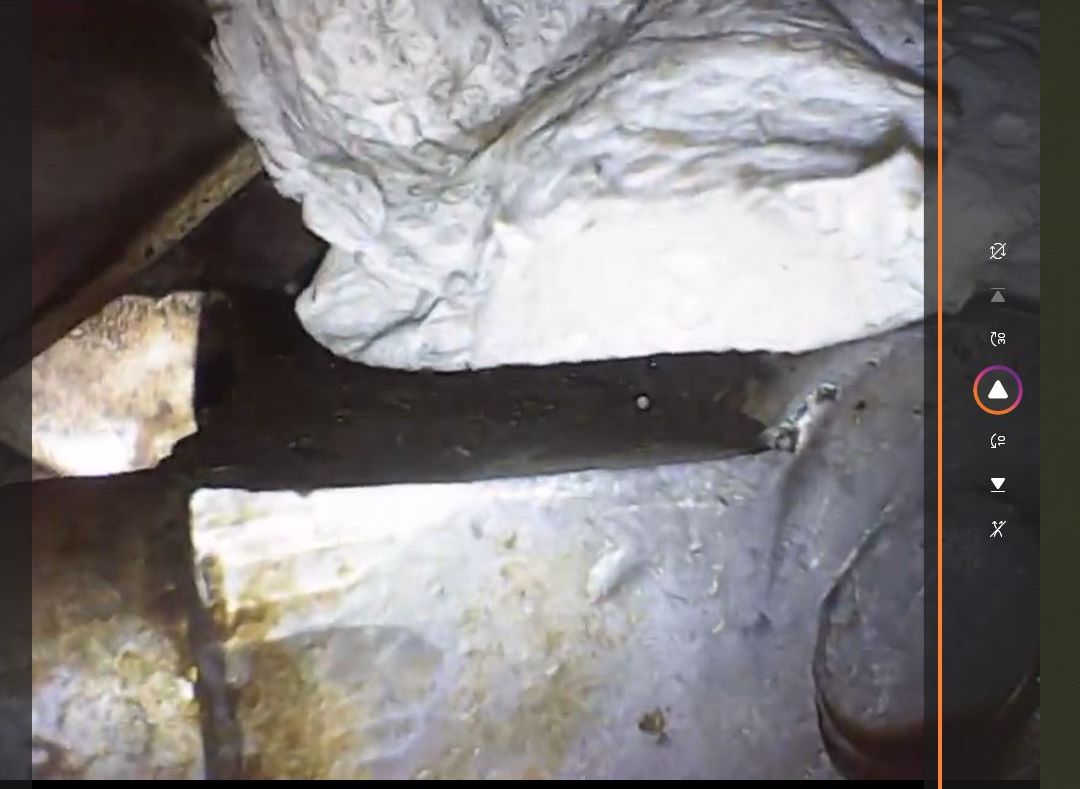

so isses...
Ich bin der Meinung das Öl kommt aus dem oberen Stopfen, da drückt es raus.
Es ist ja altes Öl und somit dunkel aber man sieht keinen Zufluss, keinen Ölpfad.
Nach Reinigung im Bereich ist Alles ölfrei und nach wenigen Sekunden Motorlauf kommt schon ein Ölkranz
Im Video das ich gemacht habe sieht man das ganz gut (Einzelbider im Anhang)
Oberhalb der Stopfen habe ich saugfähiges Zewa reingestopft um Zulauf von Oben zu vermeiden.
Wenn es wirklich der Stopfen ist (ist das ein Stopfen ?) wie bekommt man den dicht ?

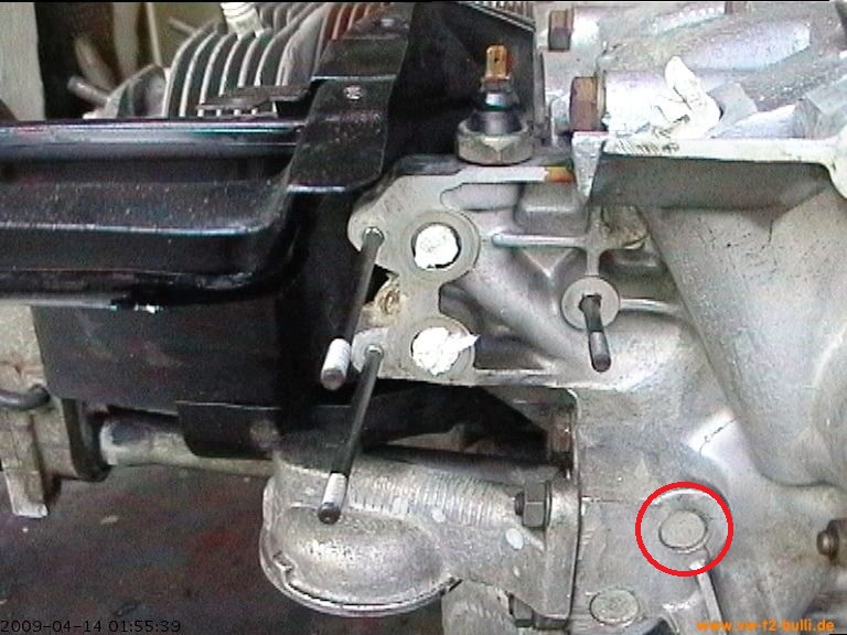

Hm, sieht echt so aus
Bei mir ist so ein Stopfen mal rausgeflogen und den haben wir dann einfach wieder reingeschlagen... Der sah bissle anders aus - war auch zwischen Motor und Getriebe.
Ich würde da jetzt erst und einfach eine Dichtmasse verwenden. Das Loch - die Vertiefung - schön voll machen. Dann weißt Du auch ob es von dort tatsächlich kommt - es müsste in jedem Fall weniger werden...
Gruß Bernd
Gruß Bernd
da würde ich erst mal ordentlich reinigen mit Bremsenreiniger und Silikonentferner.
Und dann mit Uhu Endfest 300 zu kleben.
Der Kleber wird umso fester, wenn er warm verarbeitet wird.
Allerdings wird der dabei auch flüssig wie Wasser.
Sprich man müsste sich mit Panzerband eine Art Tasche kleben, die man dann voll laufen lässt.
In Anbetracht der Enge keine Freude.
Viel Erfolg
Viel Erfolg
Ich werde es mal mit JB Weld versuchen, das hält normal ganz gut
Vielleicht noch ein rundes Plättchen mit aufkleben zu Vergrösserung der Klebefläche
Frohe Ostern
