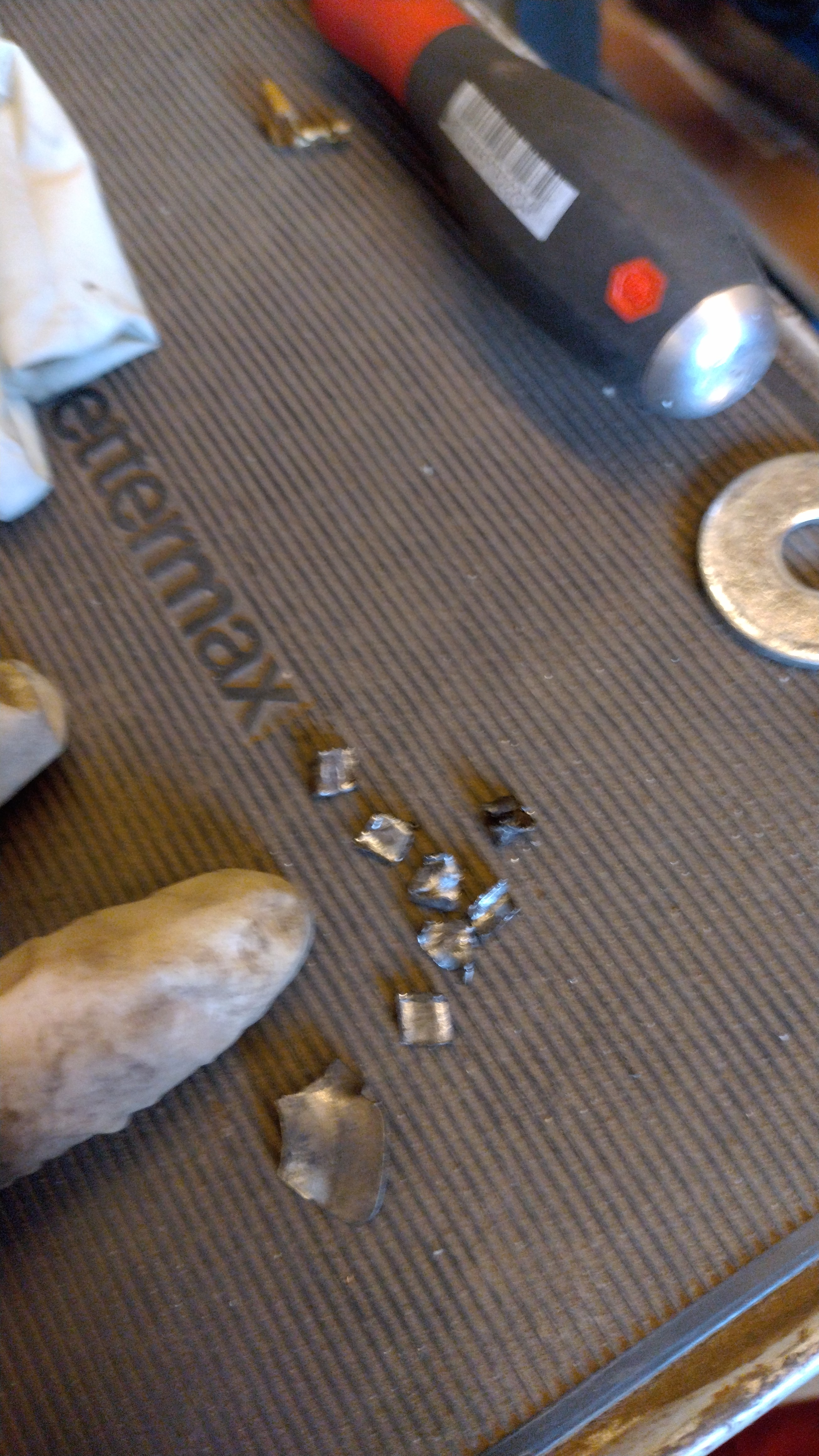

Hallo.
Ich stehe vor einem Rätsel.
In der Getriebeglocke habe ich Metallteile gefunden.
Automat, Scheibe, Ausrucklager sind unbeschädigt. Da fehlt nichts.
Die Metallteile sind vom Automat z.T. zerrieben worden. Es gibt Kratzer und Metallmehl.
Habt ihr irgendeine Idee was das war/ wo das herkommt?

Randy02 hat geschrieben: 19.04.2025 11:46 Automat, Scheibe, Ausrucklager sind unbeschädigt. Da fehlt nichts.
Anlasser auch unversehrt?

Hallo Norbert,
fast. Es sind Macken dort, wo wahrscheinlich die Teile zwischen Anlasserritzel und Anlasser durchgegangen sind.

Norbert*848b hat geschrieben: 19.04.2025 13:42 Hallo Magnus,
Jetzt ist es klar.
Ich hatte ja tatsächlich mal einen kaputten Anlasser.
Das müssten die fehlenden Teile sein die die Kappe ergeben mit dem Rest von damals.
Danke Norbert.
Aber wo die herkommen??
Ich bin fest der Meinung damals auch Automat und Scheibe abgehabt zu haben.
