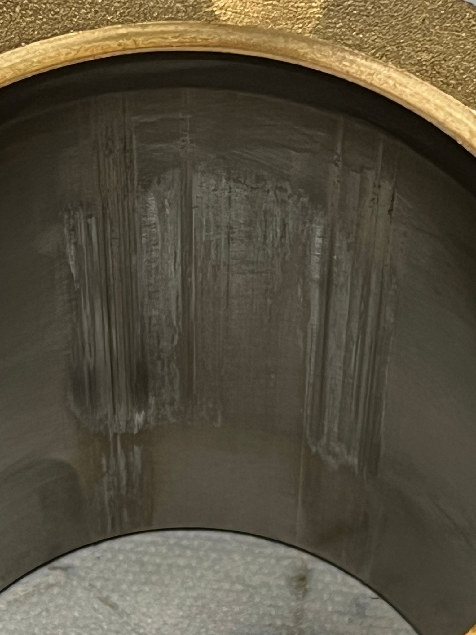

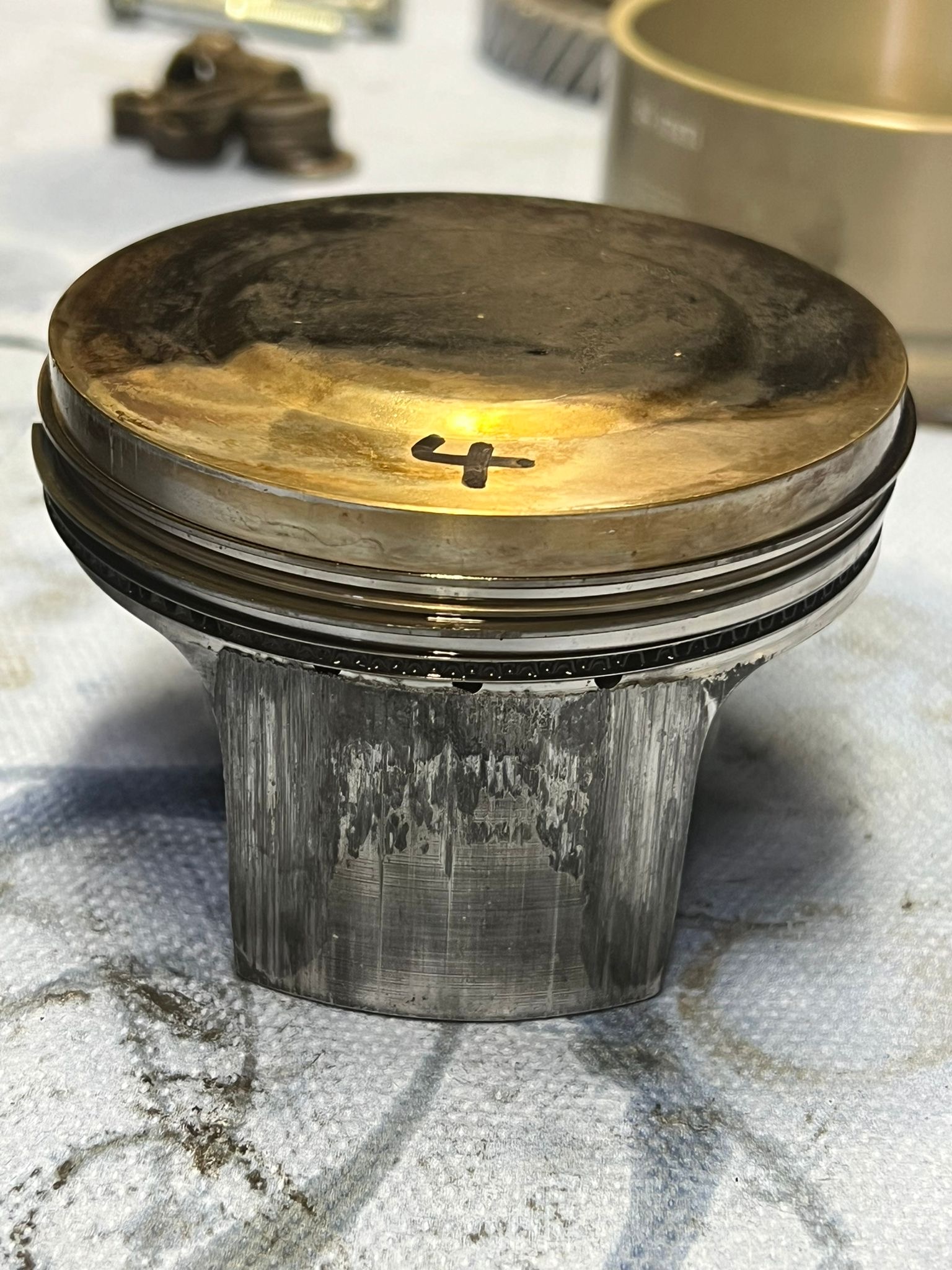

Leider muss ich ein kleines Update zu dem Motor bekannt geben. Ich hatte einen Kolbenfresser am Zylinder 3 & 4
Grim99
Beiträge: 196
Registriert: 08.07.2018 08:14
IG T2 Mitgliedsnummer: 90
Re: Typ 4 Motor mit komischen Geräuschen
Beitrag von Grim99 »
Der Grund lag laut IL Motore (hat den Motor zusammengebaut) wohl in einem zu geringen Flankenspiel. Der Verkäufer der Motorteile aus dem Raum Celle, hatte das notwendige Spiel mit 5 bis 6 100s tel angegeben. Das gemessene Spiel lag darüber, deswegen hatte IL Motore das auch eingebaut. Wobei er auch meinte, dass es zwar eng aber OK ist. Immerhin hat der Motor 500 km gehalten :dogeyes:

Grim99 hat geschrieben: 11.06.2025 22:17 Leider muss ich ein kleines Update zu dem Motor bekannt geben. Ich hatte einen Kolbenfresser am Zylinder 3 & 4
ist der Schaden am Kolben jeweils beidseitig am Hemd oder nur einseitig?
Stefan
Welche Kolben waren das denn?
Wie lang ist das Hemd und welche Kompressionshöhe haben sie?
94mm Bohrung?
