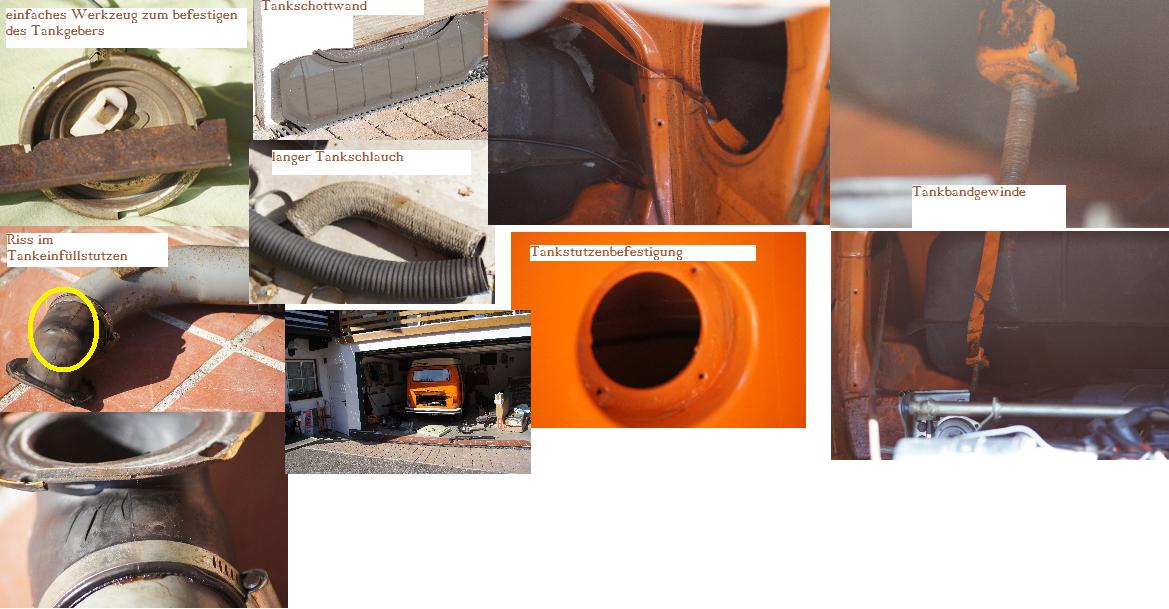

Hi ,
hier von mir noch ein bild zu- langer Tankschlauch, Tankgeber, schottwand, Tankstutzen.
wollte eigentlich den Tankstutzen oben drinnen lassen ,da er sich beim ertasten eigentlich gut angefüllt hat, dann habe ich ihn ausgebaut , weil alle anderen Schläuche eigentlich Dicht waren, aber letzes Jahr immer Benzingestank da war.....
Toni
Toni

Re: [Workshop] Tankschlauch T2ab erneuern
Seid ihr auf der Suche nach dem grauen, gebogenen Rohr, das in Toni's Collage direkt an den Tankeinfüllstutzen anschließt (Bild ganz links Mitte)? So eines hätte ich noch von einer Schlachtung übrig, wenn's jemand gebrauchen kann. Soweit ich mich erinnere in gutem Zustand, ursprünglich aus einem 76er oder 77er. Bei Interesse bitte PN.
Grüße Dany
