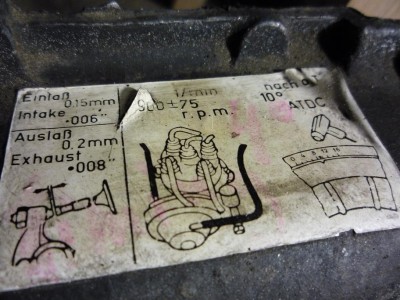

Re: Motorkennbuchstabe AW
hey,
ist, so glaube ich, das Getriebe für 1,6l/50PS-Motor ab 6/79.
gruß
gruß
burger
- Beiträge: 1483
- Registriert: 23.10.2006 11:52
Bin kein T3-Schrauber aber das könnte natürlich sein. Klar! Da hat vielleicht jemand sein 50PS-Luftboxer im T3 gegen einen AW Motor getauscht. Aber Bild 2 gibt mir trotzdem Rätsel auf, wie soll das denn funktioniert haben? Das org. Gebläserad ist allerdings auch dabei, dann saß das wohl noch darunter!? Na klar!
Hätt ich auch gleich drauf kommen können
Gruß aus Ostwestfalen,
Markus
Markus
Dani*8
- Beiträge: 1707
- IG T2 Mitgliedsnummer: 8
Hi,burger hat geschrieben:Bin kein T3-Schrauber aber das könnte natürlich sein. Klar! Da hat vielleicht jemand sein 50PS-Luftboxer im T3 gegen einen AW Motor getauscht. Aber Bild 2 gibt mir trotzdem Rätsel auf, wie soll das denn funktioniert haben? Das org. Gebläserad ist allerdings auch dabei, dann saß das wohl noch darunter!? Na klar!
Eigentlich weollte ich in diesem Thread nix mehr schreiben, da meine Antworten offensichtlich nicht gelesen werden (der Thread war nach 6 Postings eigentlich beantwortet...)
Aber ich versuchs auch hier nochmal mit einer kurzen Erklärung: Auf Bild zwei ist der Riemenscheibenanschluss einer Klimaanlage zu sehen. Punkt.
Daniel
burger
- Beiträge: 1483
Verwechelst du den Thread mit einem anderen? Deine Aussagen bisher haben mir immer geholfen, meine hätte das auch geschrieben. Aber es haben sich im Laufe der Zeit neue Fragen ergeben aber nun meine ich ist wirklich alles geklärt:Dani*8 hat geschrieben:Hi,
Eigentlich weollte ich in diesem Thread nix mehr schreiben, da meine Antworten offensichtlich nicht gelesen werden (der Thread war nach 6 Postings eigentlich beantwortet...)![]()
-AW-Motor ist eine 'Schwester' vom AP für die USA.
-Org. Getriebe war CM
-Hatte keine Hydros.
Schwierig war nur das ich das alles im Paket erworben habe und nicht alles auf Anhieb richtig zuordnen konnte.
Mit der Info zur Riemenscheibe für die Klimaanlage sind jetzt keine Fragen mehr offen. Danke nochmal!
Äm und wer einen kennt der dieses komische Getriebe da braucht bitte kurze mail an mich
Markus
Markus
Dani*8
- Beiträge: 1707
Hi Markus,
Du bist auch nicht angesprochen
Daniel
Daniel
