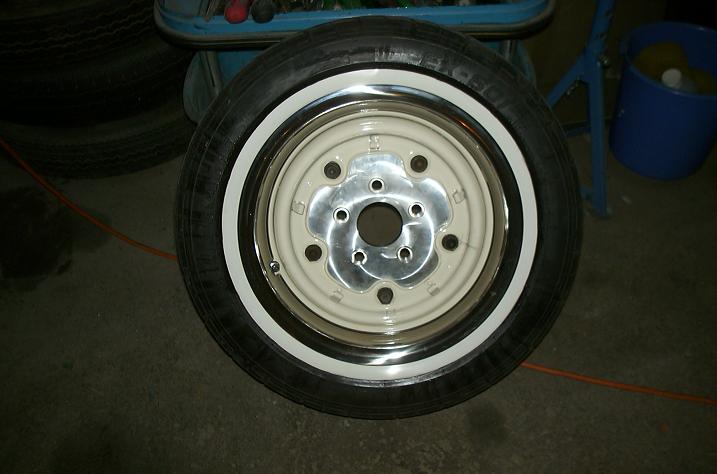

Ich bereue den Umbau mit Adapterplatten bei meinem T1 nicht im Geringsten. Das Bremsverhalten ist definitv besser.
Auch mit gut eingestellten Trommeln konnte ich ein schiefziehen beim Bremsen aus hohen Geschwindigkeiten nie ganz vermeiden.
Und Deine Einwände zu den Adapterplatten kann ich aus der Praxis auch nicht bestätigen.
Habe auch schon mehrere Felgen gefahren u.a. auch org 14"-Felgen ohne Öffnung (s.Bild).
Mit zwei Tonnen eine Passstraße herunter würde ich jetzt eher herunter fahren als mit den Trommeln.
Im Übrigen ist das auch keine selbst gedachte Lösung: Es gibt von div. Replica-Herstellern (u.a. von Seibt, hier hab ich mir auch die Maße abgeguckt) seit Jahrzehnten Adapterplatten vom Käferlochkreis auf den 205er. Die werden sogar mit TÜV-Gutachten ausgeliefert.
Die Gewinde sollte man übrigens nicht direkt ins Material schneiden sondern mit Gewindebuchsen oder Helicoils verstärken.
