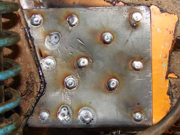

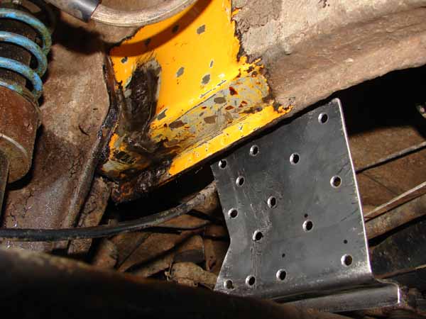

Die andere Baustelle war der Riss im linken Hauptträger hinter der Vorderachse. Ich konnte ein Stück hochfestes 2 mm-Stahlblech auftreiben und habe daraus eine Z-förmige Blechmanschette gebogen und an den Träger lochpunktgeschweißt. Leider hatte ich kein längeres Blechstück, denn dann hätte ich gleich einen kompletten Untergurt angebraten. Doch es wird auch so halten, hoffe ich, zumal wir uns ja vorgenommen haben, in Zukunft keine Flugeinlagen mehr zu veranstalten.
Das ist der freigelegte Träger und die Blechmanschette. Nebenbei kann man ahnen, dass der vielgeschmähte Bitumen-Unterbodenschutz vielleicht doch nicht gar so schröcklich ist. Was da zum Vorschein kommt, ist noch der Originallack, der nach 31 Jahren mal wieder das Tageslicht sieht.
So sah es fertig verschweißt aus. Dann nur noch glatt geschliffen, den verbleibenden Hohlraum mit Wachs vollgejaucht, versiegelt und Bitumen drauf. Fettich. Jetzt können wir wieder fliegen.

Schön repariert!
Aber bist du dir sicher, dass das Blech Hochfest ist?
Sieht irgendwie sehr weich aus
Grüße Steffen

... ich habe das Blech mit einem 2kg-Hammer maltraetiert, da sieht auch festes Blech nicht mehr so gut aus. Die Jungs, die es mir gegeben haben, sagten, es sei hochfest. Es hat sich auch gewaltig gegen das Verbiegen gewehrt. Aber mit brutaler Gewalt geht fast alles ...
Wenn es nicht haelt, muss ich mir wohl noch was Neues einfallen lassen
Schoene Gruesse
