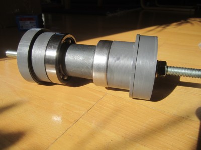

bullirider hat geschrieben: hab grad mein Radlager hinten mit der Vorrichtung von Thomas gewechselt. Die Vorrichtung ist tiptopmegasupergeil!!!!!! :thumb:
Hi Florian,
klasse, dass dir das Werkzeug gefällt :D
Das freut mich, das es nicht nur bei mir funktioniert.
bullirider hat geschrieben:Blöderweise hat es mir dabei auch geich noch die Abstandshülse abgedreht. Aber zum Glück hatte ich schon eine neue mitbestellt! :-)
Das sollte man eh machen, da die Abstandshülsen einen Höhenschlag bekommen können.
bullirider hat geschrieben:Bei der Montage ist mir nun allerdings aufgefallen, dass die neue Abstandshülse zwischen den beiden Radlagern ca. 2-3mm Spiel hat. Ist das so richtig???
Aber nur wenn du im Rillenkugllager den (losen) Innenring nicht drin hast oder?
Ansonsten stimmt etwas mit den Abständen nicht.
Wenn man den neuen Radlagersatz samt Abstandshülse auf die Einbauhilfe schiebt und die Muttern fest zieht, dürfen die Hülsen kein Spiel mehr haben.
Wenn doch, dann stimmt etwas mit dem Maßen der Radlager oder der Einbauhilfe nicht.
Die Abstandshülse darf keine Spiel haben, aber eigentlich kann sie das auch nicht.
Spätestens wenn die Hinterradwelle eingebaut ist, werden Beide Kugellager und die Abstandshülse miteinander fest mit 350Nm verbunden.
Vorher ist die halt lose, weil der Innenring vom Rillenkugellager nicht fixiert ist. Aber die Einbaupositionen der Lager müssen passen!

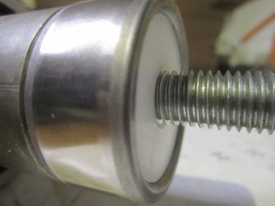

Jetzt klappt´s endlich auch mal mit dem Bild.
Die Abstandshülse hat eine Länge von 43mm. Weiß nicht ob das passt. Vielleicht hat ja einer von euch das Maß im Kopf.
Florian
im Aufbau: 2,3l Typ4 Motor, 78mm KW, 96mm K+Z, NW 296° (Schleicher Profil), Köpfe mit 41x34 Ventilen, 40er Weber Vergaser
vorher: 2,1l Typ4 Motor, Webcam 290°, Verdichtung 9,5:1, 40er Weber Vergasern
Beiträge: 5188
Re: [Workshop] Radlagerwechsel
Hi Florian,
so wie ich das sehe, ist das Äußere Lager noch nicht ganz drin.
Lager und Hülse müssen beide in einer Flucht Stehen.
(Es sieht auch irgendwie schief aus auf dem Bild. Aber das ist schlecht zu erkennen.)
Wenn du die Einbauhilfe nimmst und von hinten die Große Scheibe und dann das Pom Abstandsstück rein drückst,
schaut das Pom Stück dann schon über den Lagerrring hinnaus, wenn du den Lagerring rein drückst?
Wenn ja, bist du noch nicht ganz drin.

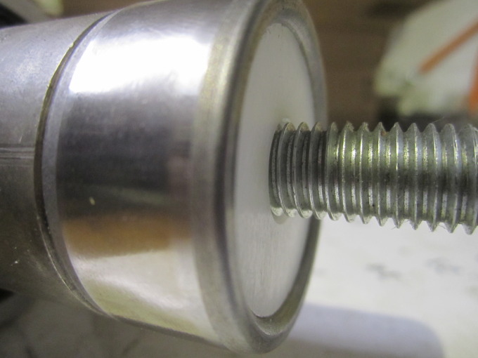

Ah ok,
hatte vorne das große 2-stufige Stück genommen. Lager ist jetzt genau auf Höhe der Kante (siehe Bild). Ist aber absolut grade, sieht nur auf dem Bild schief aus. Lässt sich mit deiner Vorrichtng ja zum Glück gar nicht mehr schief einziehen! :-)
Dann dreh ich die Einziehhilfe einfach einmal um und nimm die kleinere Scheibe als Einziehhilfe für vorne, dann lässt sich das Lager vielleicht noch ein Stückchen weiter reinziehen.
Vielen Dank für den Tipp!!
Beiträge: 5188
bullirider hat geschrieben: Dann dreh ich die Einziehhilfe einfach einmal um und nimm die kleinere Scheibe als Einziehhilfe für vorne, dann lässt sich das Lager vielleicht noch ein Stückchen weiter reinziehen.
Ok, das ist falsche Handhabung... Der Große Ring immer auf die "Getriebeseite" und der kleine Ring immer auf die Außenseite.
Mit der jeweils "kleinen Seite" der Ringe Richtung Radlager. Ich lese mir meine Anleitung noch mal in Ruhe durch, eventuell muss ich da nachbessern, damit das deutlicher wird.
Die Ringe auf den jeweiligen Radlagern sind müssen beim einsetzen genau so groß sein wie die Radlager.
(Die haben 0,2mm Untermaß, damit die auch problemlos wieder aus dem Radlagergehäuse raus kommen.)
Ich hoffe du hast es noch nicht zusammen geschraubt gehabt.

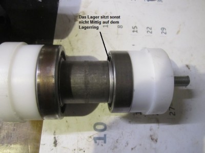

Da gibt es eine kleine Korrektur in der Handhabung der Einbauhilfe:
Unter Punkt 19 beim Einbau habe ich geschrieben:
19. Das eingefettete Wälzlager samt Innenring auf das Abstandsrohr Schieben und mit der
61,8mm Scheibe bis Anschlag einpressen.
Das ist für den SKF Satz "VKBA 910" auch vollkommen richtig.

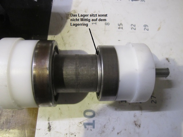

Wenn man aber einen Radlagersatz hat, bei dem der Innenring des Wälzlagers breiter als das Radlager ist,
muss das Radlager ohne Innenring eingepresst werden, damit das Lager anschließend mittig über dem Innering sitzt.
Ich werde auch die Anleitung noch einmal dahingehend Korrigieren und das PDF bereit stellen.
Deshalb ist die Abstandsrolle ja genau auf Länge zugeschnitten, damit das auch Passt.
Wie man auf dem Bild erkennen kann, schaut der Breitere Lagerring ja etwas raus.
Hier auch noch einmal das Bild, auf dem zu sehen ist, welche Lager zu welchen Hilfsstücken gehören.
