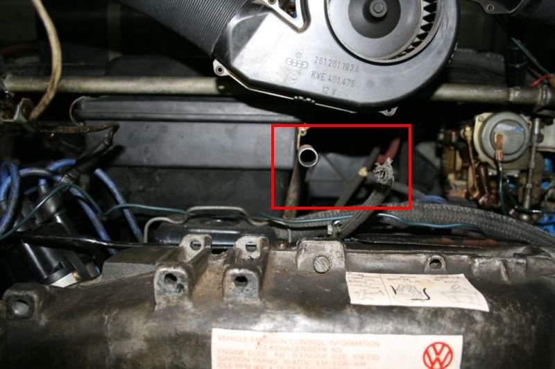

Gringo hat geschrieben: Hier das verbliebene Rohr und daneben der verbliebene Schlauch, die Frage war einfach nur: wie verschließe ich am besten?

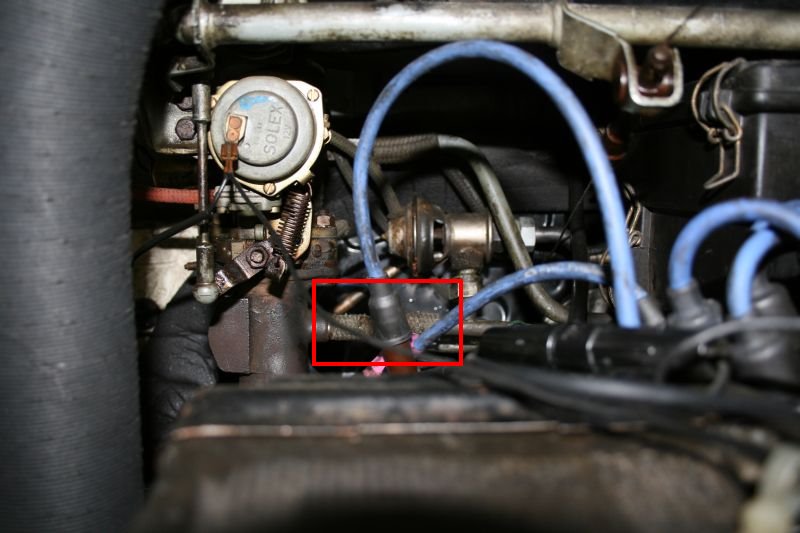

Und dann noch die Stelle, wo das Rohr am Ansaugtrakt anschließt, und wos Gummi nen Riss hat:
Moin Gringo,
vom H habe ich nicht so genaue Kenntnisse. Das Thema überlaß ich anderen - nur Eines: Am betsen sichtbar ist die Motornummer auf dem Gebläsekasten. Wenn, dan schauen die TÜV´ler dahin, die Nummer oben auf dem Block kann man eigentlich nur sehen, wenn das ganze Vergaser- und Luftfiltergerödel runter ist. Bedeutet: Zur Not nen anderen Gebläse... , ach nee, ich bin ja hier der, der immer auf die Einhaltungen der Regeln achtet.
Aber mal zum Thema:
Ich meine, auf Deinem Bild mit dem "Rissgummi" den Ansatz zum Unterduckgeweih zu erkennen, wie es der CJ auch hat. Das zu verschließende Rohr geht offenbar von Deiner Art des Geweihs ab. Grundsätzlich könntest Du da ja ein Stück passenden Benzinschlauch drüberschieben und in den eine passende Schraube in das andere Ende schieben, ggfs. noch Schlauchschellen. Von Korken würde ich nicht viel halten. Denn ganz manchmal kann es bei ner Fehlzündung oder sowas auch mal vorkommen, daß statt Unter- Überdruck in dem System ist - dann hast Du im Motorraum Deinen Korken zu suchen.
Vielleicht wäre es aber auch viel einfacher, sich ein "CJ-Geweih" zu suchen. Ich nehme an, daß beispielsweise Ralf sowas haben könnte.
Mach doch mal ein Übersichtsphoto von oben, dann können wir uns ein wenig besser orientieren.

Hallo Harald,
ups. Hatte deine Antwort gar nicht gesehen, sorry für die späte Rückmeldung. :oops:
Also sehen kann man nix :mrgreen: aber fühlen (machen wir doch eh alle am liebsten). :mrgreen: Also es handelt sich um die untere Leitung, die zwischen den Ansaugstutzen unterhalb der beiden Vergaser läuft, da ist dieses Rohr, was am Ventil war, mittels T-Stück angeflanscht. Man könnte ja jetzt das Rohr an diesem T-Stück abmachen und ne Hydraulik-Verschlußkappe setzen aber das lass ich lieber mal. Sollte ich unliebsame Diskussionen mit dem TÜV haben, wovon ich nicht ausgehe, da ich die Herrschaften bisschen kenne und es keine totalen Erbsenzähler sind, aber falls doch, kann ich alles innerhalb von Minuten rückbauen, und deshalb bleibt das Rohr erstmal, wo es ist. Ich habe mit mal 9/12er Verschlußstopfen aus dem Aquarienzubehör geordert (ned lachen), die müssten genau reinpassen.
Übrigens habe icch das Ganze heute mal provisorisch verschlossen, also Rohr zugeklebt und am Schlauch zum Lufi ne Schraube reingesteckt...und gestartet...ich war einigermassen baff, die Fuhre scheint jetzt irgendwie wesentlich besser zu laufen, kein wer-weiß-wie-hochgeröhre vom Leerlauf mehr nach dem Start, und sattes, schönes Gebrabbel. Allerdings nochn bisschen Leerlaufschwach, muss ich wohl ein wenig nachstellen...
