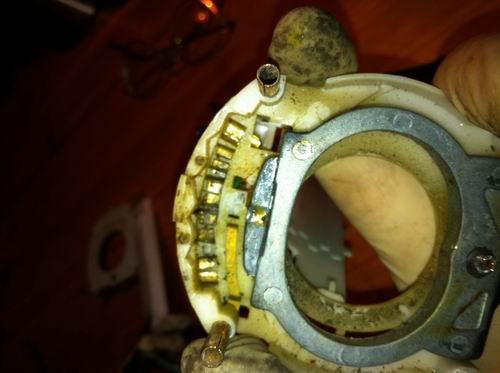

Soooooo,
seit vielen Jahren geistert bei mir die Idee durch den Kopf, mir ´n Intervall zu zu legen. Bei den T3´lern hatte ich gelesen, daß die einfach irgendwo nen Plastikstift rausziehen, ein Relais reinsetzen - und fertig.
Kann man leider bei uns löschen. Der Knackpunkt ist der Wischerhebel, den Robin ja da oben auch fotografiert hat. Der "normale" sieht anders aus. dem fehlt der letzte Kontakt (auf dem Bild ganz oben, der mit der "Brücke" und auch noch ein Schleifkontakt im Inneren.
Auf dem Bild kann man die Rückseite der oben von Robin dargestellten Kontakte sehen - den oberen hatte ich schon rein gebastelt. Auch sehr gut zu sehen ist der durchgehende, innere Schleifkontakt. Nicht zu sehen - und wohl auch nicht nach zu basteln - ist der obere, innere Schleifkontakt. Und den braucht man.

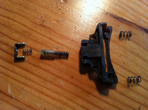

Auf diesen Kontakten läuft dann dieser "Schieber": Das ist das "schlichte" Modell ohne Intervall. War ein Riesenspaß, die ganzen Federn auf einmal wieder zu zwingen, mit dem Schieber "kopfüber" eingebaut zu werden. Der Intervallschieber hat jetzt (wahrscheinlich!) noch einen Bügel (mit zwei Federn!), etwa wie der ganz links, nur länger. Der sitzt dann etwa mittig in dem Schieber und gleitet eben über die inneren Kontakte.

Wesentlich ist also für das Intervall auch die innere Kontaktreihe. Und spätestens das dürfte kaum noch bastelbar sein. Ich hab´s jedenfalls nicht mal ansatzweise mehr geschafft - allein die Federn dann alle da rein zu prökeln, au weia
Und nur noch ne Warnung, ich tippe, daß war Peters Ausgangsproblem: das Relais 19 mit der Artikelnummer 191 955 531 funktioniert nicht mit dem Intervallwischer. da will der zugehörige Kontakt Plus haben - und das kann meines Erachtens von dem Schalter nicht geliefert werden.
