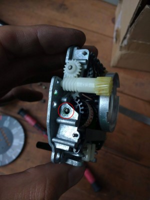

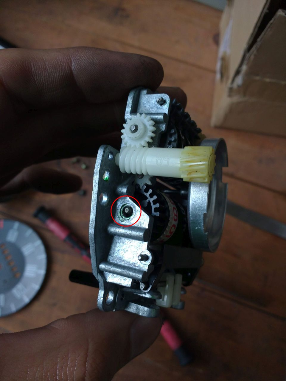

Ich habe ebenfalls eine aktuelle Frage zu meinem Tacho (T2b mit Tageskilometerzähler):
Fehlt dort eine Buchse/Führung?
