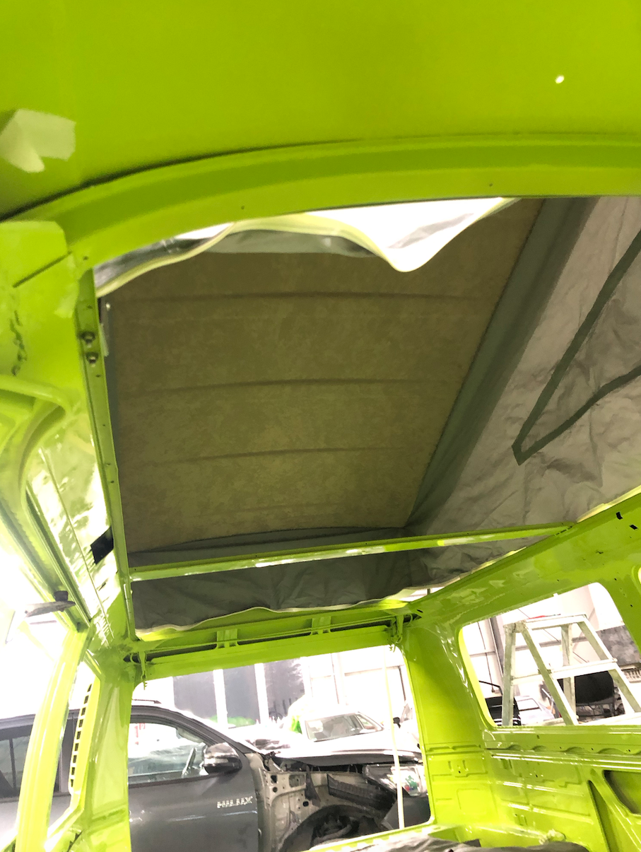

wie sieht verklebtes Vlies dann im Bereich der Dach-Quer-Sicken aus? Kann ich mir schlecht vorstellen daß das was gleich sieht…..
Da wird es doch je nach Vlieslagenbreite Stosskanten geben wo dann das Kondenswasser mit Staub vermischt evtl. verstärkend absetzt oder einzieht
ab Werk war das aufgespritzt - das würde ich auch wieder so im Reparaturverfahren machen

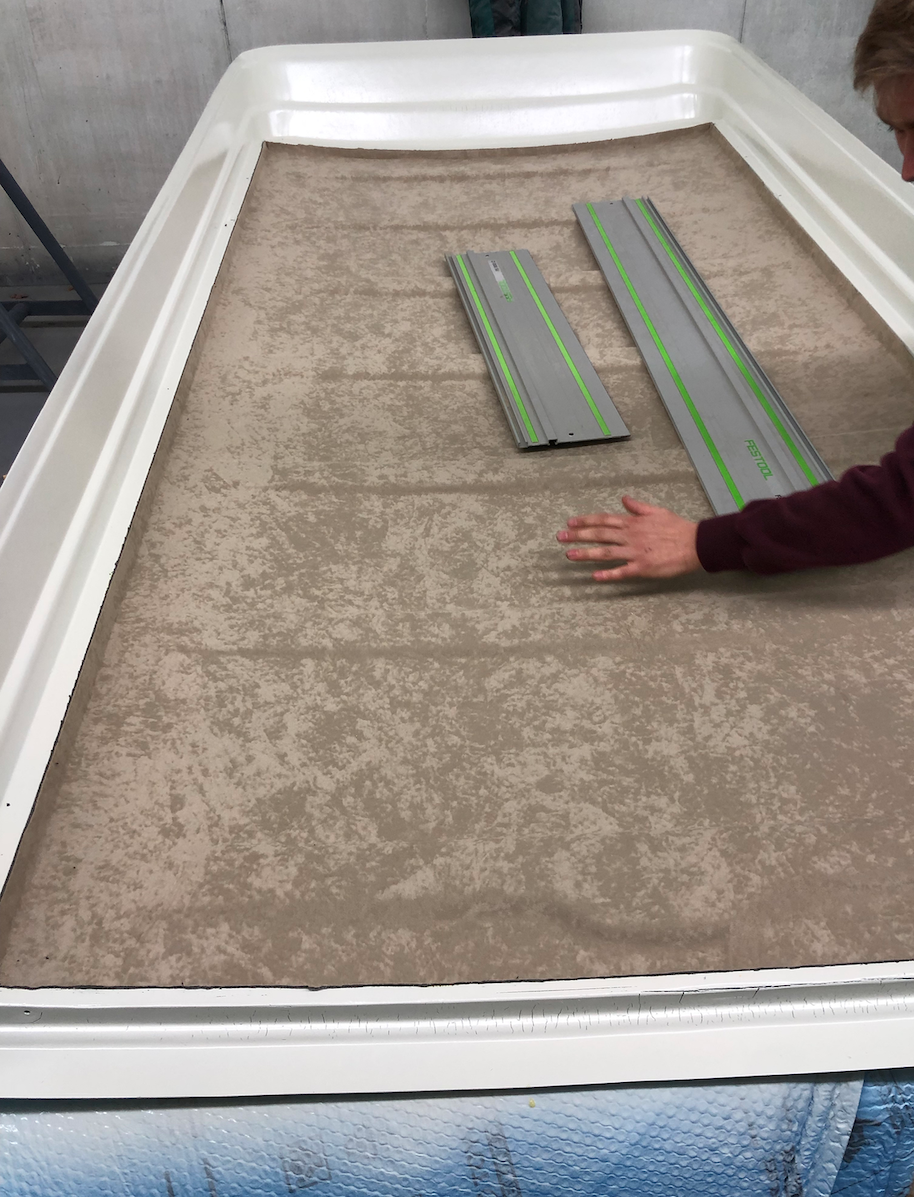

an dieser Stelle will ich mich mal einbringen und meine Lösung vorstellen:
Ich habe Dachhimmel von Fortis-Polster gekauft (1,26X3m für T2b)
https://www.fortispolster.de/category/a ... horizontal
Habe diesen anschließend mit dem Dachhimmelkleber (1Liter) eingeklebt. Dafür habe den Stoff ausgebreitet und auf das Dach (siehe Bild) Rollen/Hölzer gelegt, um den Stoff von der Klebefläche fernzuhalten. Von hinten nach vorne habe ich den Stoff dann über die Rolle cm für cm "abgerollt" und durch festdrücken angebracht. Der Kleber hat eine sehr starke Adhäsion, Korrekturen waren daher nur bedingt möglich. Anschließend den Rand mit einem Cuttermesser abgeschnitten und fertig. Das Endergebnis im Bus:
Es empfiehlt sich unbedingt zu zweit zu arbeiten!
Grüße Nico
Grüße Nico

Ich hatte dem Nico damals den Tip gegeben..
Hoffe ich darf dir das auch erklären
Ich habe die Beflockung mit einem Exenterschleifer abgeschliffen. Danach alles mit einem Reiniger sauber machen.
Danach den Himmel grob zurecht schneiden und mal anhalten. Wenn das passt, geht es weiter.
Ich habe mir den passenden Kleber bei Fortis bestellt. Habe ca 1/4 mit dem Kleber eingestrichen und kurz ablüften lassen..
Danach 2 man 2 Ecken. 1 man zieht es nach vorne hoch und der andere streicht mit einem Kunststoffspachtel den Teppich auf das Dach.
Schön langsam arbeiten. Es lohnt sich zu 4 zu arbeiten. Weil grosses verschieben etc... Ist nicht. Zum Schluss trocken lassen und dann das Material das zu viel ist abschneiden.
Das kann man wohl machen und finde das optisch sehr gut und kostet nicht viel.
Hoffe ich habe dir das verständlich erklärt.
