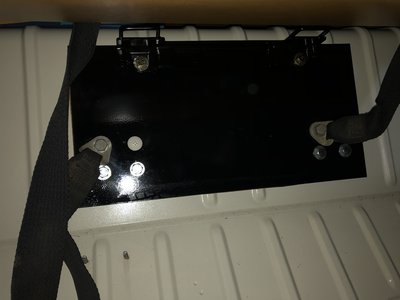

Hier mal meine Variante für einen nachgerüsteten Isofixhalter beim T2a:
Grundlage ist ein Stahlplatte 500 x 240 x 10 in die ich Löcher gebohrt habe um sie mit 4 Schrauben (7/16 UNF) an den Originalen Aufnahmen für die Gurte festzuschrauben. (4 Schrauben)
Direkt darüber habe ich mittels eines Gewindebohrers (8,- bei Ebay https://www.ebay.de/itm/252551073462 ) 4 neue Gewinde (7/16 UNF) für die Gurtaufnahmen geschnitten. Somit werden die Gurte jetzt an der Stahlplatte angeschraubt. Im oberen Bereich jetzt noch 2 Gewinde (7/16 UNF) für den ISOFIX von Ford (https://www.ebay.de/itm/323918561713)
Das ganze hält bombenfest. Kosten ca. 60 Euro inkl. Schrauben und Gewindebohrer. Keine zusätzlichen Löcher in der Karosserie und jederzeit demontierbar.
