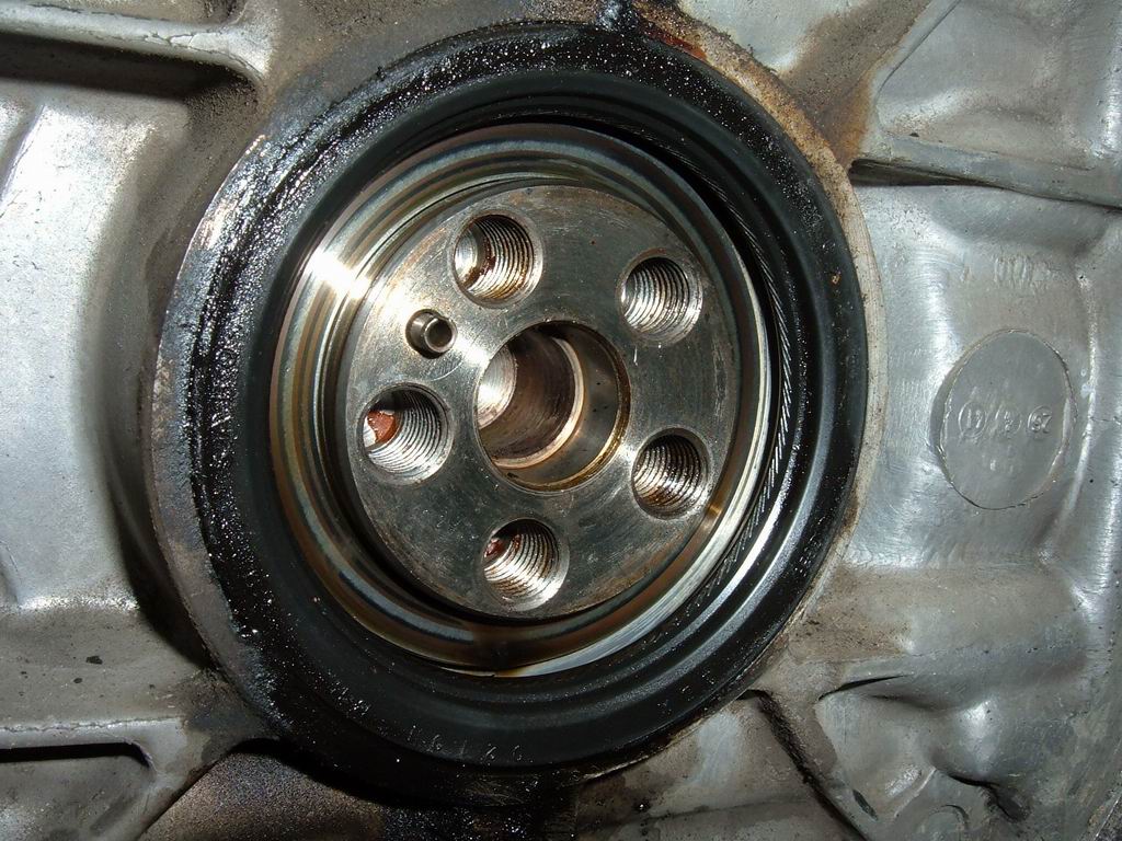

nachdem der Mod gerade checkt, ob ich auch artig alle Beiträge abgeschlossen habe, hier kurz die Lösung des Rätsels (sofern möglich - hab´s ja diesmal nicht selbst gemacht).
Nach Auskunft Bully Mamero konnte Folgendes nach Ausbau des Motors festgestellt werden:
Dazu erhielt ich folgendes Bild:Die Kupplung hat versagt, weil kein Pilotlager in der Schwungscheibe montiert war.
Die Kupplung an sic ist schon sehr verschlissen, die Druckplatte hat Risse, das Ausrücklager macht deutliche Geräusche...
Mir sagt das ehrlich gesagt nicht soooo viel, weil ich noch nie "hinter" der Kupplung war, die also noch nie abgebaut hatte. Mit dem Verkäufer des Motors hatte ich darauf vertraut, daß die Kupplung noch gut war, als ich sie einbaute.

Ja, das ist es. Und da, wo auf dem Foto die große Leere in der Kurbelwellenmitte ist, sitzt normalerweise das NadellagerHarald*393 hat geschrieben:
Dani*8: Ist das technisch das, was Du meintest?
Harald*393
Ehrlich gesagt, halte ich es für ein kleines Wunder, dass die Sache überhaupt halbwegs funktioniert hat. Ich habe schon Nadellager, denen man den Schaden nichtmal angesehen hat, rauswerfen müssen, weil sich kein Gang mehr einlegen ließ.
Daniel

dann haben wir jetzt ja einen Warn-Thread. Da ich so tief noch nicht drin war, wir reden vom "Nadellager" (Dani*8 oben) aus dieser Zeichnung:
Michael Knappmann
Falls Jemand mal Lust hat, habe ich das jetzt richtig verstanden:
In oder doch wohl eher auf dem Nadellager sitzt das Ende der Getriebewelle, die durch die Druckplatte und Kupplung durchgeführt wird, oder?
Dani´s vermutete Probleme rühren daher, daß dann die Getriebewelle Spiel hat, die die Kupplung so gar nicht mehr aufnehmen kann, oder?

also die getriebewelle sitzt IM lager, die kupplung sitzt AUF der welle! (auf der verzahnung)
die getriebewelle wird durch das nadelelager (nadellager desswegen, weil es eig ein rollenlager ist, nur mit ganz dünnen rollen, also "nadeln") zentriert.
wenn die getriebewelle jetzt ohne nadellager viel spiel hat, können die gänge nicht mehr eingelegt werden, wieso weiß ich auch ned... vlt lassen sich dann die einzelnen räfer im getriebe nicht mehr verschieben, weil sie an den rädern auf der getriebewelle anstehen, da ja diese ausgelengt wird...
