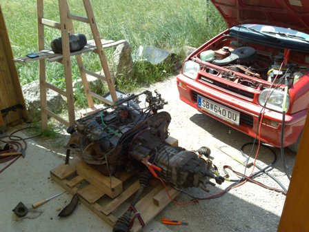

Er lebt!!
ist gleich beim ersten mal orgeln angesprungen!!
video!
bilder gibts da!
bensch

Benschpal hat geschrieben:Er lebt!!
bensch
Hallo Bensch,
toller Teststand! Die Gelenkwellen hättest Du aber vorher wenigstens wegmachen können - oder warst Du DIr
ganz sicher daß kein Gang drin ist? :versteck:
Daß der AP der bessere Motor ist hatte ich Dir seinerzeit als Du ihn aus dem Spenderfahrzeug
ausbauen wolltest aber schon geschrieben.
noch ein Zusatz zu boggsermoddoas Info: Die Ein- und Auslassventile sind erfreulich größer, ich meine auch die
Vergaser :?: bzw. zumindest deren Bestückung .
Aber bei aller Freude über den Motor: zeitgenössisch ist nur der CA 1,7-Liter-Motor mit 411-er Auspuff mit Mündung links
für Deinen Bus (da der aber nicht soviel Spass macht - erhältst Du hiermit ne IGT2-Forums-Ausnahmegenehmigung)

ulme*326 hat geschrieben:Hallo Bensch,
1, zu viel arbeit
2, beim erstenlauf waren die noch nicht angehängt, da haben die sich langsam mitgedreht, gang war aber keiner drinnen
3, na klra war ich mir sicher, dass da kein gang drinnen war, das getriebe lässt sich super von hand schalten! ich glaub, das ist in besserem zustand als das jetzt eingebaute...

es sind 32-34 pdsit-3 vergaser drauf.
hui! danke für die genehmigung!! na da kann ich dann ja bald loslegen!
da gibts nur noch ein paar fragen:
beim rechten vergaser: fehlt da das einspritzröhrchen?
und wie löse ich das problem mit der lichtmaschine? den regler kann ich ja umbauen.
aber wie mach ich das mit der ladekontrollleuchte? und dem laden der batterie?
das rote kabel könnt ich mir zum laden der batterie vorstellen? ist das richtig?
und ein problem hab ich noch mit der spritpumpe!
ich wollte die vergaser anfangs über die pumpemit sprit versorgen, hat aber nicht funktioniert! also hab ich dann den höhergelegenen tank gebastelt.
wo ist eig einlassseite und auslassseite?
und es hat nicht zufällig jemand einen luftfitler??
:?: bensch

Benschpal hat geschrieben:es sind 32-34 pdsit-3 vergaser drauf.
Grundsätzlich gehören die m.E. auch drauf. Schau Dir hier
Ruddies Berlin
mal die Datenblätter an und vergleich die Angaben mit den "Blechfähnchen" an der Vergaserdeckeln. Ist zwar nicht 100% sicher (Bushoehle hat da mehrfach drauf hingewiesen) - aber wenigstens stimmt schonmal die Richtung.
Benschpal hat geschrieben:beim rechten vergaser: fehlt da das einspritzröhrchen?
Ja - und das ist Mist. Also: Bushoehle /Andreas Frahm mal kontaktieren per PN.
Benschpal hat geschrieben: und wie löse ich das problem mit der lichtmaschine? den regler kann ich ja umbauen.
Öhm, wird jetzt gerade etwas unübersichtlich hier: Was´n für Lima-Problem? Das rote Kabel auf dem Bild gehört aber meiner Einschätzung nach über die Ringöse an den Anlasser.
Benschpal hat geschrieben: und ein problem hab ich noch mit der spritpumpe!
Wer hat die nicht mit der originalen Pumpe? Ich würde da nicht mehr allzuviel Vertrauen rein packen und gleich auf elektrisch umstellen.
Benschpal hat geschrieben: und es hat nicht zufällig jemand einen luftfitler??
Du meinst doch den Kasten mit seinen beiden Ansaugarmen, oder? Den wirste im Zweifel bei Ralfs-VW-Teilen günstig bekommen. Sonst hätte ich noch einen etwas defekten (unten ne Ecke rausgebrochen) vom Uli-Motor, den ich Dir zum Österreichtreffen des Forums nächstes Jahr als Gastgeschenk mitbringen könnte :-)

Harald*393 hat geschrieben:
Also ich meine unterhalb der Luftklappe könnte ich da eins erkennen, vielleicht nochmal genauer hinschauen...
