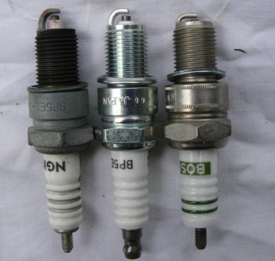

Habe nun auf TDE-Zweivergaseranlage (solex 34 PCI) umgerüstet und laut TDE müssen Kerzen mit einem Wärmewert von 175 rein.
Leider finde ich weder auf der NGK-Seite noch im sonstwo im Netz eine Aussage welche Kerze ich statt der verbauten reinpacken muss...
Folgende ist verbaut, die habe ich auch beim Wechseln wieder eingebaut:
NGK BP5ES-A (sind jetzt drin!) Welche muss ich nun nehmen? Tipps gerne willkommen! Merci!

W175 das wäre bei Bosch 'ner 7er, bei NGK 'ne 6er Kerze.
Statt NGK BP5ES-A also eine NGK BP6ES-A.

Danke Clemens, auf das komme ich auch:
Die bei TDE angegebene Bosch W 175 T1 entspricht der heutigen Bosch W7AC, siehe hier:
http://www.newsachsmotor.de/Spezialtipp ... belle.html
Die W7AC entspricht der NGK B6HS, siehe hier:
http://www.mzsimson.de/service/Bosch.htm
Also kann ich davon ausgehen, dass Wärmewert 6 bei NGK dem Wärmewert 7 bei Bosch und Wärmewert 175 der alten Boschbezeichnung entspricht.
Punkt 1 gelöst: NGK-Wärmewert 6 wird benötigt!
Stelle 1 der NGK-Bezeichnung = Kerzengewinde bleibt gleich, also: B = Kerzengwinde = 14 mm
Stelle 2 der NGK-Bezeichnung = Bauart bleibt gleich, also: P = vorgezogene Isolatorspitze (projected)
Stelle 3 der NGK-Bezeichnung = Wärmewert wird erhört, siehe oben = 6
Stelle 4 der NGK-Bezeichnung = Gewindelänge bleibt gleich, also: E = 19 mm (3/4")
Stelle 5 der NGK-Bezeichnung = Elektrodenbauform bleibt gleich, also: S = Standard-Mittelelektrode aus Kupfer (Durchmesser 2,6 mm)
Stelle 6 der NGK-Bezeichnung (nach dem Bindestrich) = ??? Irgendeine besondere Bauart ?!
http://www.gs-classic.de/technik/tech_zuend2.htm
Also folglich lande ich bei NGK BP6ES-A, aber:
Die finde ich nirgends zu kaufen und ich frag mich: Kann ich auf das "A" verzichten? Oder doch auf Bosch wechseln?

Also wenn Wärmewert und Gewinde stimmen, dann kann mit der Kerze nicht mehr allzuviel schief gehen. Guck mal, ob hinter dem "-A" noch 'ne Zahl folgt - vielleicht nicht am Porzellan, sondern nur in den Metallsockel eingraviert. Wenn ja, ist das der eingestellte Elektrodenabstand (den du auch heute noch selbst nach eigenem Gutdünken verändern darfst. Nur in den Werkstätten ist das mittlerweile völlig außer Mode und damit Teufelszeug!SebastianT2a hat geschrieben: Also folglich lande ich bei NGK BP6ES-A, aber:

Bei Bosch komme ich auf folgende:
Bosch W7DC?
Stelle 1 der Bosch-Bezeichnung = Gewinde, also W = 14 mm mit Flachdichtsitz
Stelle 2 der Bosch-Bezeichnung = Wärmewert, also 7
Stelle 3 der Bosch-Bezeichnung = Gewindelänge, also D = 19 mm
Stelle 4 der Bosch-Bezeichnung = Elektrodenwerkstoff, also C = Nickel-Kupfer-Mitttelelektrode
Stelle 5 der Bosch-Bezeichnung = Elektrodenabstand, ???
http://www.gs-classic.de/technik/tech_zuend6.htm
http://www.corradotechnik.de/index.php/ ... tschlüßeln
Das was ich irgendwie nicht finde ist der Elektrodenabstand ...
Bosch W7DC?

Ok, ich werde jetzt einfach mal die ohne "A" besorgen und nach dem genannten Elektrodenabstand gucken, evtl findet sich ja was auf der Kerze! Danke dir schonmal!!!boggsermodoa hat geschrieben:Also wenn Wärmewert und Gewinde stimmen, dann kann mit der Kerze nicht mehr allzuviel schief gehen. Guck mal, ob hinter dem "-A" noch 'ne Zahl folgt - vielleicht nicht am Porzellan, sondern nur in den Metallsockel eingraviert. Wenn ja, ist das der eingestellte Elektrodenabstand (den du auch heute noch selbst nach eigenem Gutdünken verändern darfst. Nur in den Werkstätten ist das mittlerweile völlig außer Mode und damit Teufelszeug!SebastianT2a hat geschrieben: Also folglich lande ich bei NGK BP6ES-A, aber:
Die finde ich nirgends zu kaufen und ich frag mich: Kann ich auf das "A" verzichten? Oder doch auf Bosch wechseln?)

Ich weiß es auch nicht, was das "A" bedeuten soll...
Aber, es fehlen 2 Angaben, die entspr. verschlüsselt sein könnten? Funkenlage u. Entstört.

Das bezeichnen P und R vor der Ziffer ("Projected" (=vorgezogene Funkenlage) und "Resistor" (=5kOhm Widerstand)).B.C. hat geschrieben: Funkenlage u. Entstört.
(Beispiel: BPR7ES an meiner Kuh)
Mittlerweile irgendwo gelesen: Mit Minuszeichen nachgestellte Ziffern bezeichnen den Elektrodenabstand in Zehntelmillimetern.
