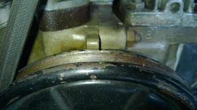

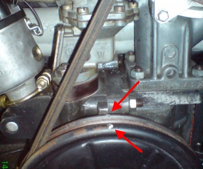

Hier ein Bild von meiner Riemenscheibe.
Hier fluchtet die Markierung (Delle) mit dem Gehäusespalt. Also sollte der Zylinder auf OT stehen, oder? Bei dieser Stellung der Riemenscheibe tritt bei den Ventilen auch Überschneidung ein.
Wie könnte ich hier überhaupt den ZZP einstellen, ohne die Drei Markierungen? Sollte ich mir eine Riemenscheibe mit 3 Markierungen zulegen?

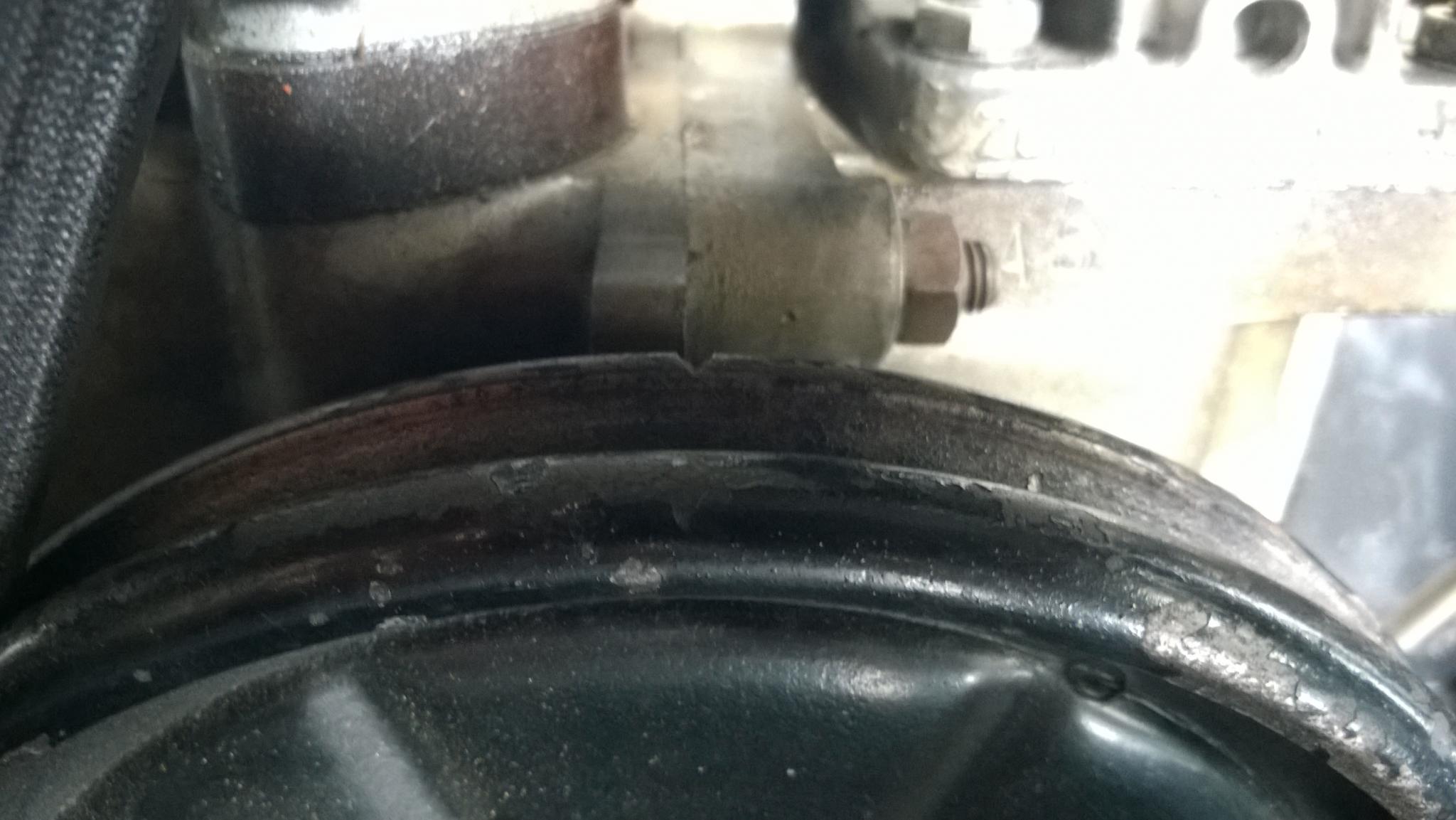

Ich hab heute beim checken des Ventilspiels bemerkt, dass meine Riemenscheibe nur eine Kerbe und keine OT-Markierung hat.
Kann ich davon ausgehen, dass dies die 7,5Grad v. OT Markierung ist?

Hallo Harald,
die Kerbe hinten (in Fahrtrichtung natürlich vorn
) ist die Markierung für die Vorzündung. Es gibt auch Scheiben, die 5° und 7,5° markiert haben. Bei Deiner siehts nach 7,5° aus.
Im Vordergrund auf Deiner Riemenscheibe erkennst Du eine abgeflachte runde Stelle, fast wie ein liegendes O, die den OT markiert, wichtig beim einstellen der Ventile
. Ich habe mir genau gegenüber auf der Riemenscheibe den OT für die Zylinder 4 und 2 mit roter Farbe markiert.
Beste Grüße Mathias

Hallo Mathias
das dachte ich auch zuerst, ist aber definitiv keine Delle oder abgeflachte Stelle, nur Lackabplatzer...
Hab nochmals ein weiteres Bild (mit Blitz) angehängt.
Beim Einstellen der Ventile hab ich mich deshalb am Überschneidungs-OT des entsprechend gegenüberliegenden Zylinders orientiert
viewtopic.php?p=3427#p3427
Das sollte also passen.
Heute morgen nochmals die Suche bemüht, k.A. warum ich das gestern Abend nicht gefunden hab
http://forum.bulli.org/viewtopic.php?f= ... ng#p101781
Hier wurde das Thema Kerben auch schon ausführlich behandelt...

Werde auf jeden Fall zur Sicherheit den OT durch ein Zündkerzenloch ermitteln und eine eindeutige Markierung an meiner Riemenscheibe anbringen.
Dann werden wir sehen ob die Kerbe tatsächlich zu 7,5° passt.

hallo Harald,
also ich werd mal zur Garage wackeln und ein Bild von meiner Riemenscheibe machen..für mich sieht das da schon nach einer leichten Delle aus.. bis gleich
keiner sonst ´ne Idee??
