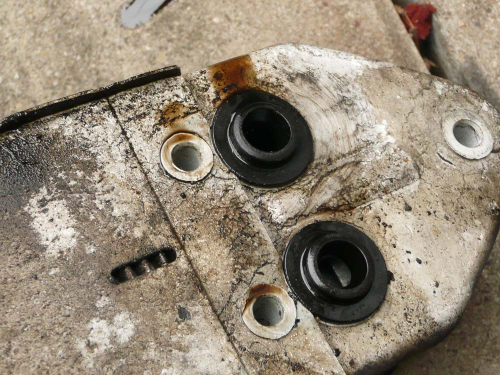

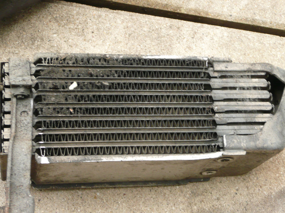

Re: Ölkühler tauschen bei eingebautem Motor
und hier noch die letzten News zur Aktion
Da ich nun auch noch den Dichtring der Kurbelwelle an der Lüfteseite gewechselt habe und der Ölkühlerflansch undicht, war habe ich mich jetzt doch für Ausbau des ganzen Lüftungskastens entschieden!
Die Chirurgische Methode von Clemens habe ich also nicht nachvollzogen!
Der Ausbau des Lüfterkastens bei eingebautem Motor geht beim Flachmotor nur mit dem Absenken der beiden Wärmetauscher. Hier kann ich nur sagen, auch wenn die Dinger/Wärmetauscher erst 5000 km dran sind, sitzen sie doch beeindruckend fest, mangels großer Hämmer hatte ich da Probleme. So daß ich nur wenig abgesenkt habe und den Kasten mit Kraft zwar herausbekommen habe, aber man zum Einbau schließlich noch mehr Platz braucht!
Daher gleich ordentlich absenken, etwa 2-3cm müßten reichen.
Trotzdem ist es wenig elegant, weil die unteren beiden Stehbolzen im Motorblock zu lang sind, als dass man den Kasten so einfach ganz nach hinten schieben und dann nach oben herausnehmen kann!
Hier noch eine elegante Lösung: Mit einer kleinen Modellbaubohrmschine und den zugehörigen mini-Trennscheiben die unteren Stehbolzen einfach um 3mm sauber verkürzen dann flutscht es nur so!
Geht vielleicht auch mit einer normalen Felx, hatte ich aber nicht zur Hand. Auf die 3mm kann man gut verzichten, Stehbolzen bleibt lange genug für die Muttern.
Hatte viel Öl im Kasten wegen des defekten Simmerings, hat mich einiges an Bremsenreiniger gekostet, das alles sauber zu machen!
Zur Diskussion ob Chirurgie oder Volldemontage des Ölkühlers kann ich noch beitragen, dass sich ein Saubermachen des Ölkühlers unter solchen Umständen wohl lohnt: Ich habe jetzt etwa 25% mehr Kühlfläche am Kühler! Wie man sieht, war er durch Öl, dass durch den Simmerrig austrat und duch das Gebläserad und den Luftstrom in den Kasten und schließlich die Kühlrippen des Kühlers gepustet wurde mit Dreck arg zugesetzt!
Die Dichtringe waren verhärtet, fühlten sich wie Kunsstoff an und nicht wie Gummi, die ich als Ersatz eingebaut habe: Und jetzt bin ich mal 200 Km gefahren und es ist alles erstmals komplett trocken und keine Spur von Öl an der Unterseite
Gruß Andreas

Ja, ungefähr genau so sahen meine Dichtungen auch aus... nur das bei mir natürlich der Typ1-Motor raus musste, den ich 2 Wochen vorher eingebaut hatte...
