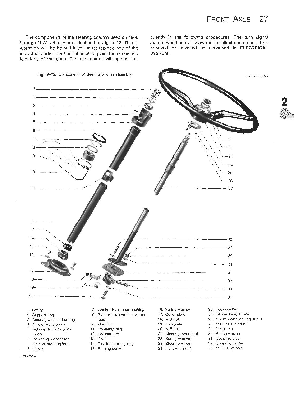

So sollte es aussehen:
Vgl. auch bitte mit dem Ersatzteilkatalog:
https://www.volkswagen-classic-parts.de ... .html#/164
ET.-Nr. auf den Folgeseiten:.
Pos 10, 211 415585 A, Schrägkugellager für Lenkrohr
Pos 36, 113 415 589 A, Stützring
Pos 37, 113 415 587 A, Druckfeder
Viel Erfolg bei der Ersatzteil-Suche. Ev. einmal bei Ralfs VW Teile nachfragen. :wink:

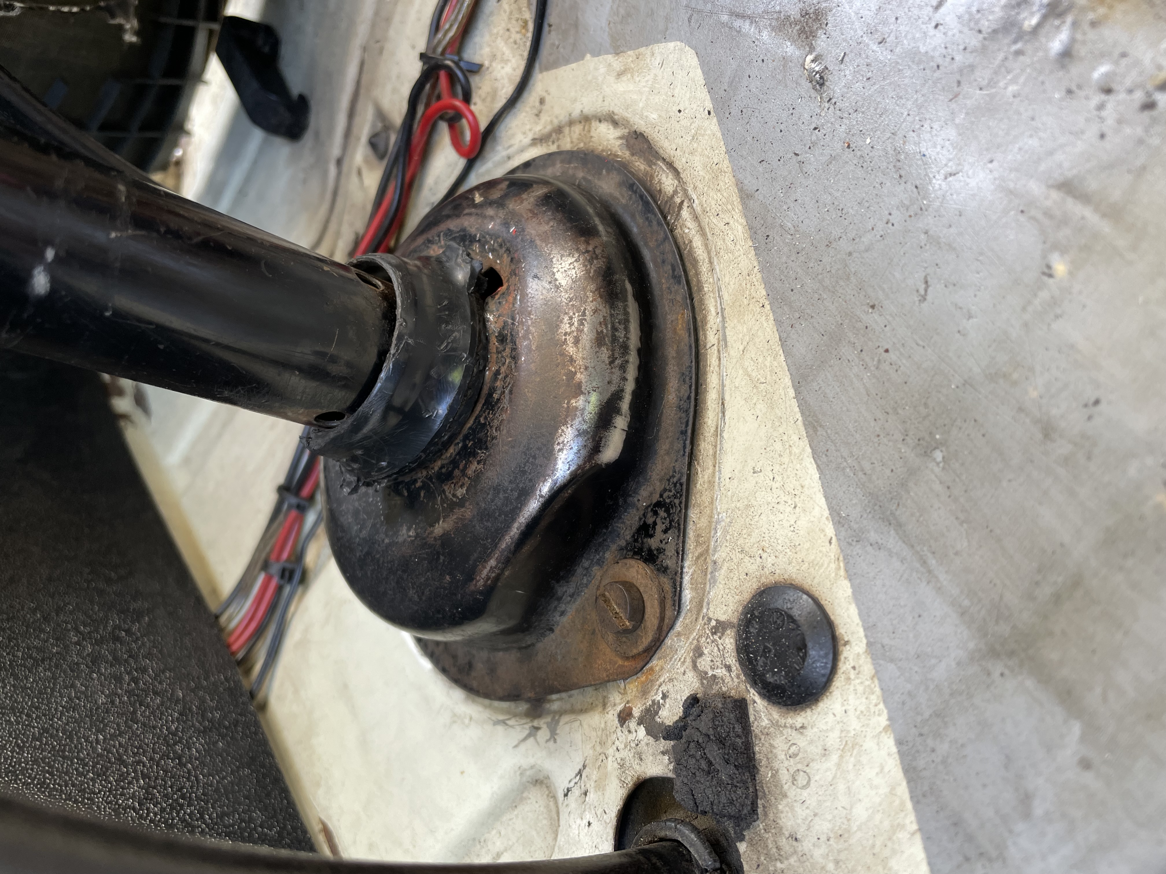

Passt hier denke ich besten rein.
Hat jemand einen Tipp, wie ich den Klemmring unten über dem Lenkgetriebe eingebaut bekomme?
Danke im Voraus!

Ich habe es hinbekommen, Ablauf wie folgt:
- Lenkrad demontieren
- Mantelrohr nach oben ziehen
- Kunststoffteil unten ins Blechteil einfädeln
- Mantelrohr nach unten ins Kunststoffteil stecken
- Lenkrad montieren
Viele Grüße!
