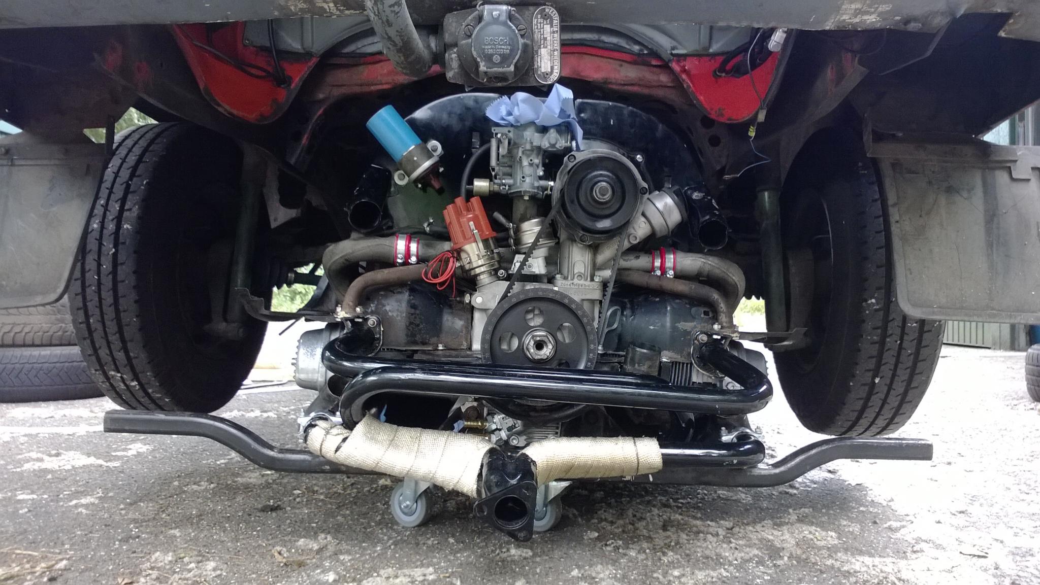

Mir steht die Jungfernfahrt heute ins Haus, dazu fand ich diesen Thread sehr hilfreich.
Da der Cagero Link mittlerweile tot ist (aber per archive.org hier noch abrufbar ist) und außerdem eine Abschrift dieses Artikels zu sein scheint, hier mal die links. Im zweiten link wurden die Drehzahlen auch nochmal angepasst. I will bericht.

Hey Felix, da drück ich aber mal die Daumen.
Ich hab den Thread jetzt nicht nochmal durchgelesen aber wichtig ist, dass du am Anfang auf mind 2500U/min hoch drehst für ca. 10min.
Wegen der Stößeln/NW, die sind am Anfang extrem gefährdet was die Aufreibung angeht und müssen im Öl schwimmen. Da reichen die paar Tropfen aus dem Leerlauf nicht.
Und dann normal los auf die Straße. Halt uns auf dem Laufenden.

Läuft! :mrgreen:
Leichter Ölverlust, aber ist auch noch 15w40 drauf.
Danach kommt 20w50 rein.

Glückwunsch! Sollte aber auch mit 15W40 keinen Ölverlust haben. Heißt er tropft oder wie?

Ja. An vier Stellen fünfcent- bis fünfmarkstückgroße Flecken nach dem abstellen.

Naja dann das übliche: Mit Bremsenreiniger sauber machen, und dann schauen wo es herkommt.
Wird ja sicher nur eine Leckstelle sein, das Öl verteilt sich dann während der Fahrt meist überall hin.
Aber Simmerring/Nockenwellen-Verschlussdeckel wären unschöne Kandidaten, da muss der Motor halt nochmal wieder raus.
Bei GehäuseTrennfuge sogar nochmal komplett auseinander.
