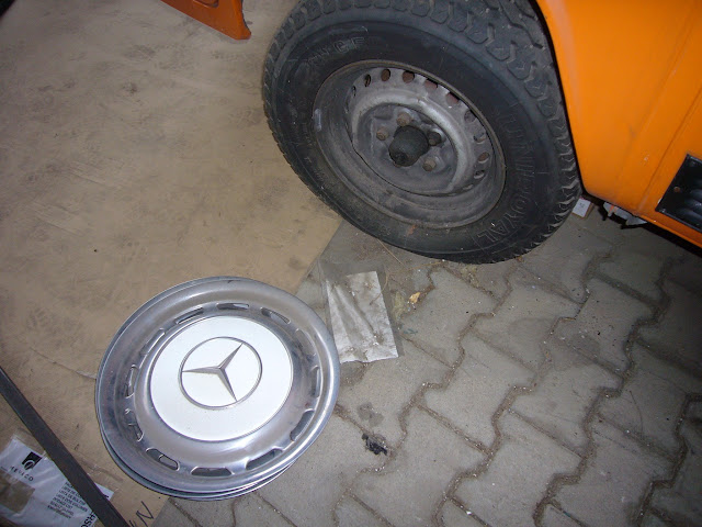

ich hab heute mal angefangen zu basteln...zuallererst habe ich die Radkappen entfernt:

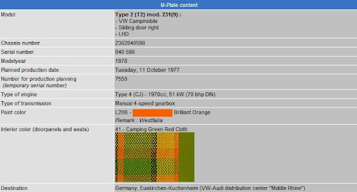

Als ich den Kampf schließlich doch noch für mich entscheiden konnte, hab ich die M-Plakette gesucht und auch gefunden, das ist dabei rausgekommen, als ich sie entschlüsselt hatte:

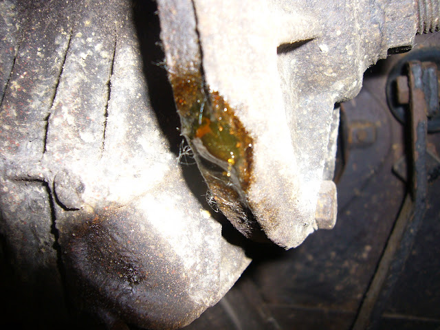

ACH, noch was: auf dem Photo kommt was raus, sieht aus wie Öl, da es aber an einem Teil rauskommt, was ungefähr bei den Bremsen liegt, ist mein bester Tip die Bremsflüssigkeit...kann das sein? hier das Photo:

Zu den Rädern: Vorne - Bremssättel abbauen und gangbar machen (ggf. erneuern), hinten Bremstrommeln abmachen und mal reingucken. Da dürfte loser Rost oder Bremsstaub drin sein. Der Tropfen auf Deinem Foto ist keine Bremsflüssigkeit sondern Getriebefließfett - das ist nämlich das Lenkgetriebe...
Das ist nicht besorgniserregend.
