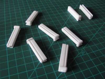

ich sollte grad welche für einen t3 freund anfertigen. allerdings noch nicht getestet.
ich habe ein 3d drucker und habe ein stück in weiß - PLA gedruckt.
es gibt 3d druckdaten im netz: https://www.thingiverse.com/thing:2222041
über passform und funktion weiß ich allerdings grad noch nichts. wenn es wer testen will, kann ich es gegen einen kleinen betrag drucken und verschicken.
hier die ergebnisse:
grüße
lucas

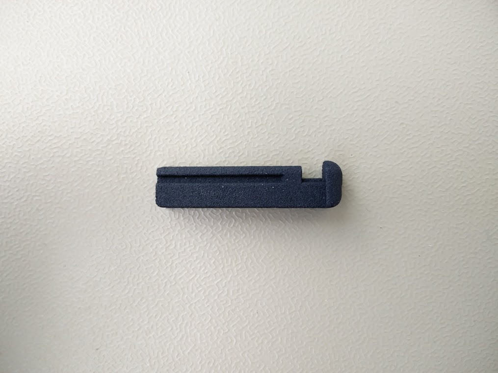

Ich habe mir diese Gleitstücke bei Shapeways drucken lassen. Werkstoff ist Polyamid (Nylon).
Das 3D-Modell dafür habe ich mir selbst erstellt. Es entstand nach Aufmaß des original Gleitstücks.
Mein Gleitstück passt und funktioniert 1A.
Ich hatte letztes Jahr auf der VETERAMA in Mhm 2 Satz verschenkt, mit der Bitte auf Rückmeldung. Ich warte heute noch darauf ..... bestimmt noch nicht eingebaut.

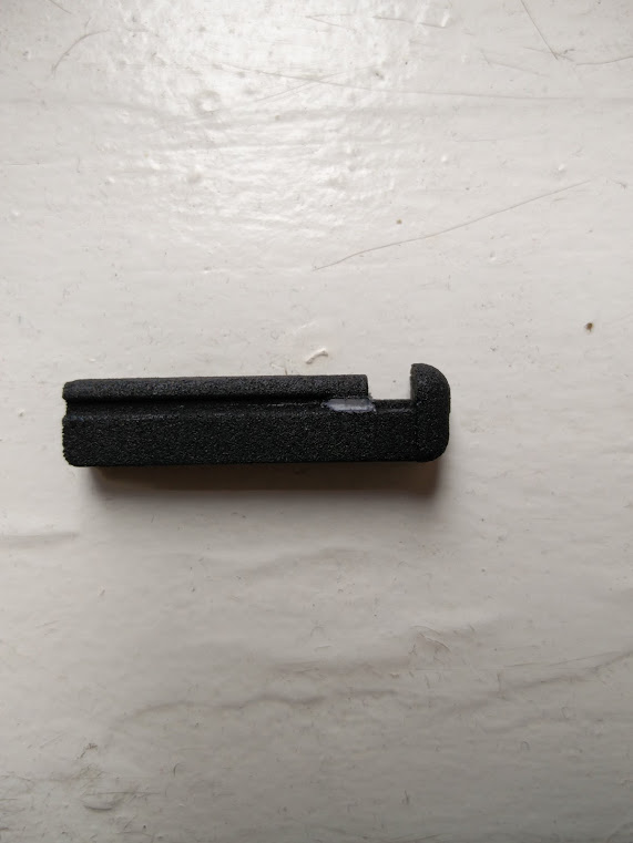

ich habe damals die Gleitstücke von http://www.tdi-umbau.com/karosserie/ver ... 7723b.html gekauft und müsste ich sie leicht bearbeiten (die Rille einfach verlängern).
Deswegen würde ich sagen t2gleitstück != t3gleitstück. Oder zumindest das T3 Teil, das sie bei www.tdi-umbau.com verkaufen.
Neuteil
Neuteil, bearbeitet
Originalteil (Weiß)
Neuteil eingebaut (Schwarz)

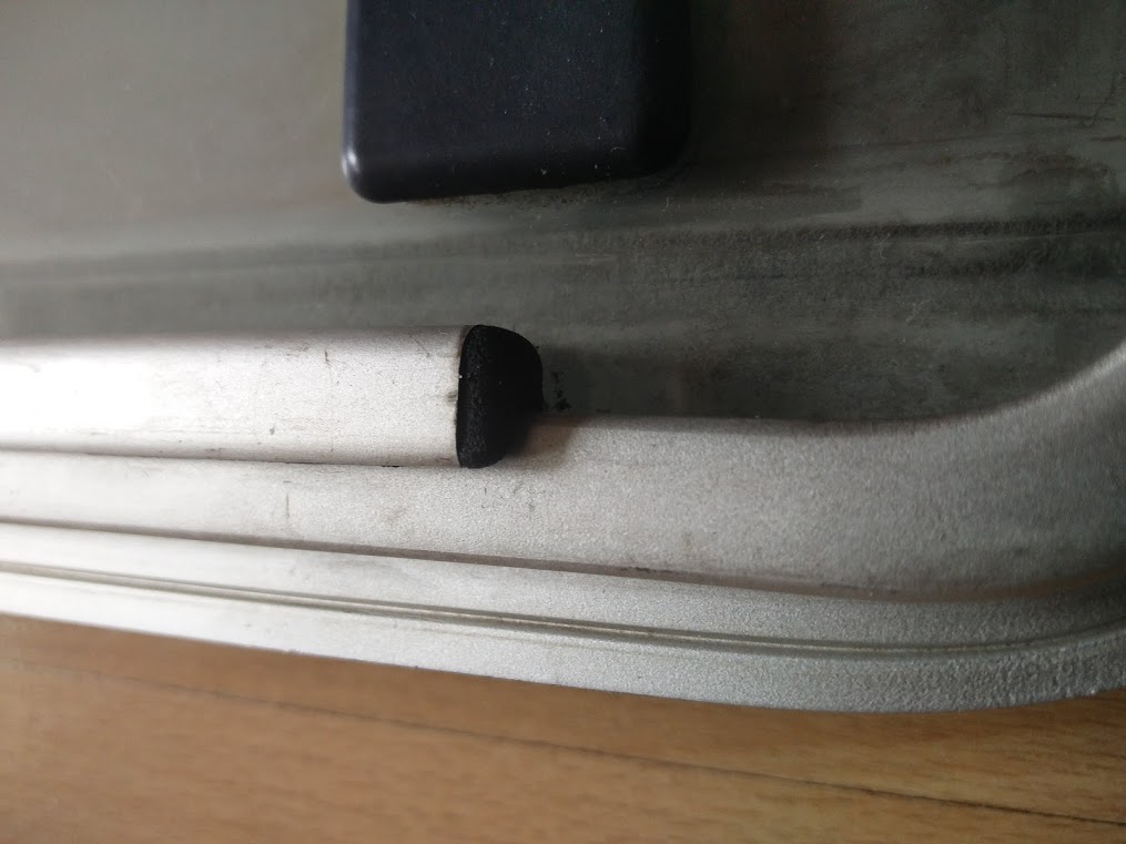

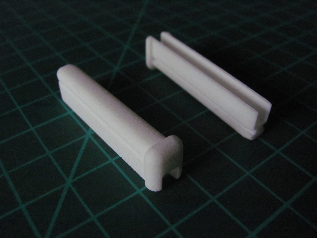

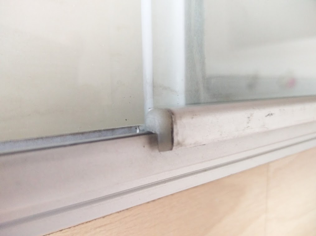

deine sendung ist angekommen + notter liegt daneben = basteltime!!
im vergleich nehmen die sich nich so viel, aber die nr. mit der durchgehenden nut, wie o.g.??
das (schwarze) notterteil sieht also irgendwie nach "einraste" aus, die gibts aber scheinbar nicht ...
deine"ausdrucke" passen rein:
das vordere gleitstück löst sich jedoch nach 2x auf + zumachen + schiebt sich wieder raus,
weil sich die fenster dann ohne gleitstücke aber nicht verriegeln lassen wäre das fatal
das notterteil scheint etwas strammer, nut sollte wie gesagt durchgehend gemacht werden ...,
die "stulpe" deckt den abschluß irgendwie sauberer ab, da etwas mehr umfang und rundlicher:
momentan neige ich dazu, die teile von latschber zu nehmen, um nach einbau + einkleben
>> wenigsten die uv-stabilität mal einen sommer zu testen,
alternativ gleich die notterteile nehmen + ggf. mit irgendwas noch zusätzlich verkleben
= ruhe im schiff für immer!,
so, nun ihr :thumb:
