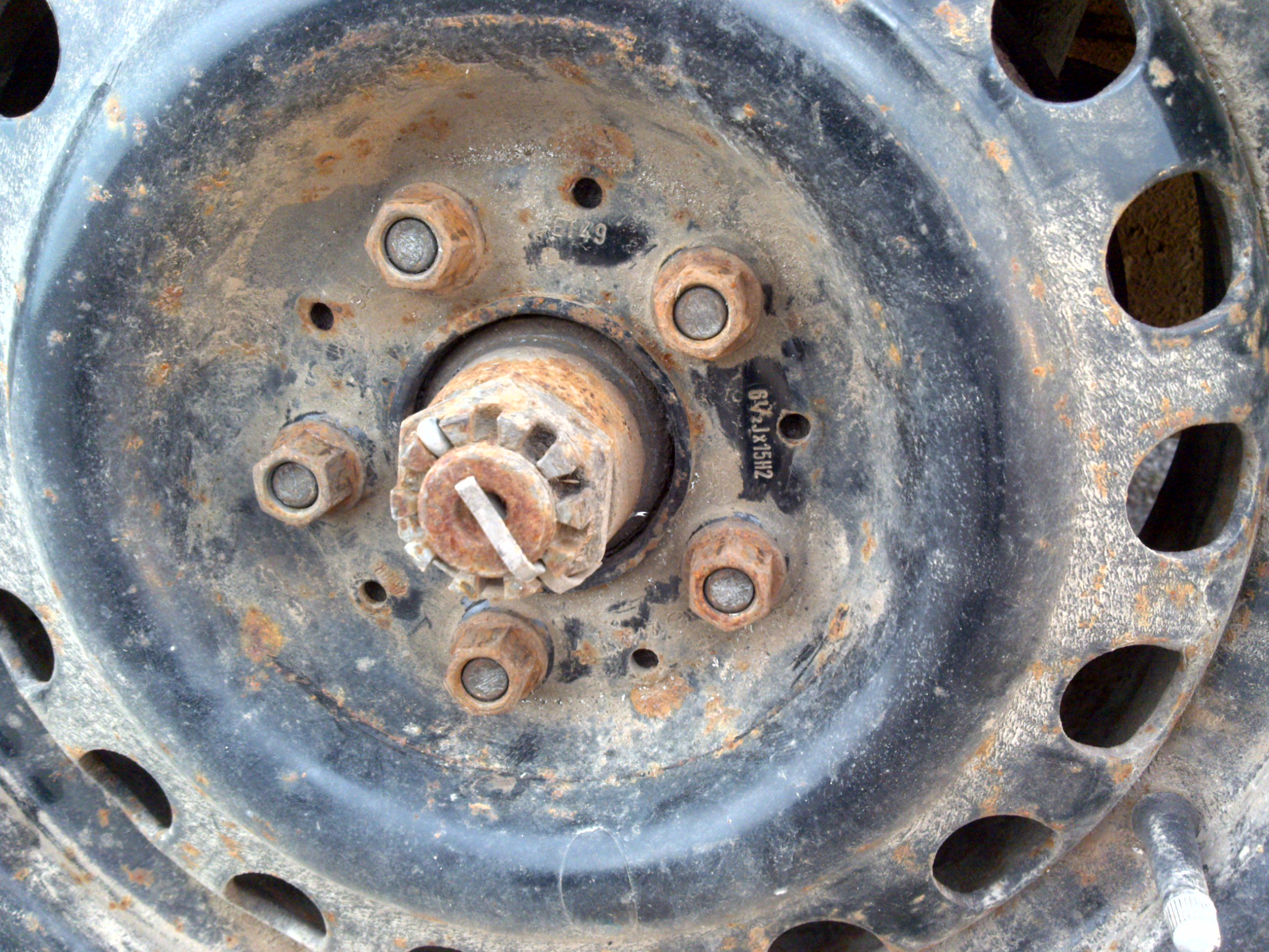

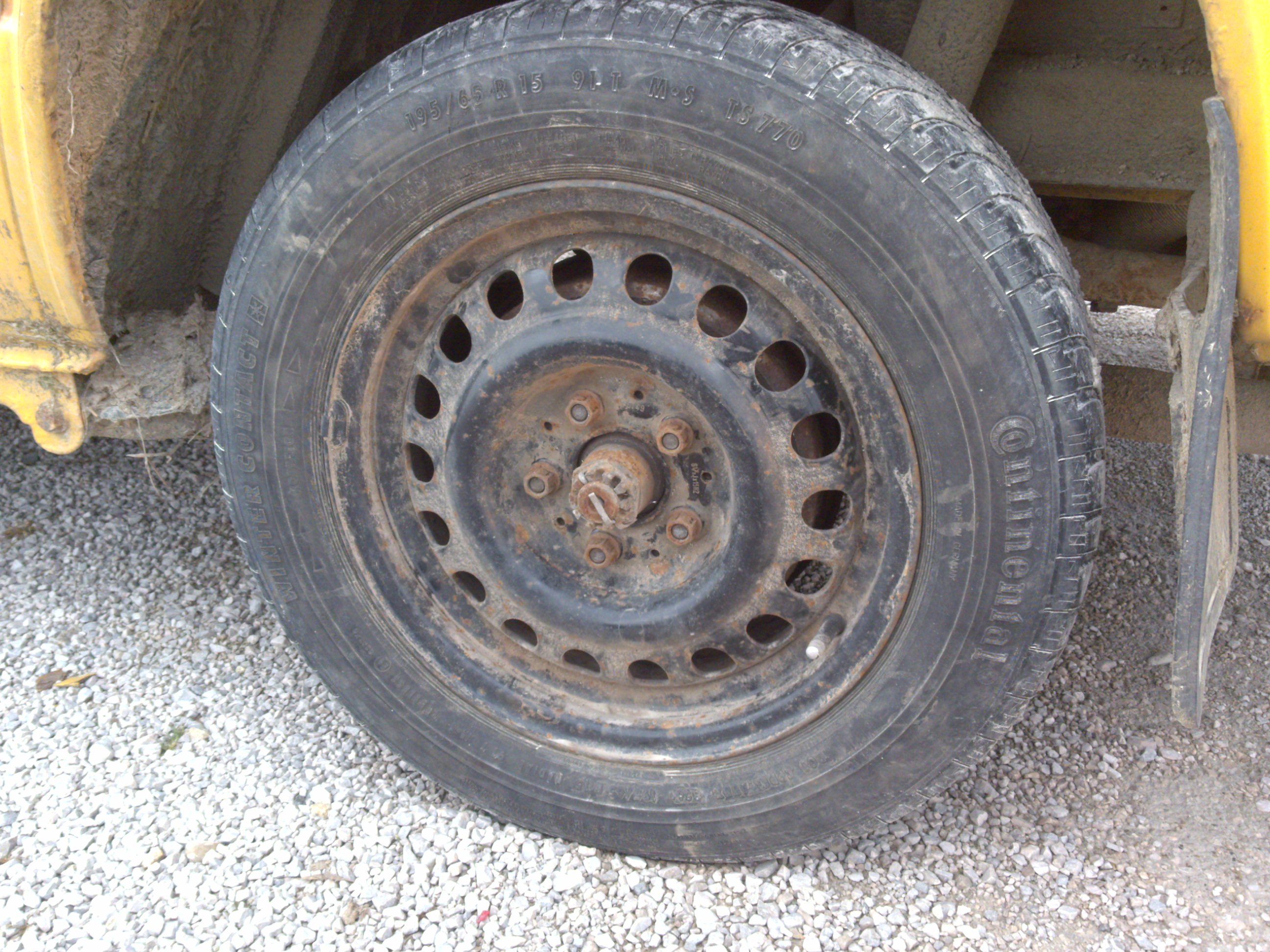

da steht 6,5J irgendwas drauf...
aber ich kann ja mal ein foto machen.

:unbekannt: ich hab wohl nicht genau genaug geschaut....
das sind keine VW-Felgen....
aber 6,5J stimmte...

Das sind 15Zoll Felgen, vermutlich von Mercedes oder so.

Auf jeden Fall haben sie eine unvorteilhafte (hohe) Einpresstiefe schätze so um die 48 oder 49 rum :abgelehnt:
sozusagen spurverschmälernd... :(

die haben ET49...
