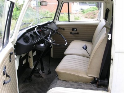

Andreas dass ist nur die halbe Wahrheit, zumindet ab Mj. 70-72 war das Armaturenbrett seidenglanz matt ohne jegliche Struktur lackiert sondern "arschglatt" :wink:
Siehe hier 70iger Clipper L, und mein 72er Clipper L hat identische Lackierung Bild
beim T2b wurde tatsächlich Strukturlack verwendet, weiss jetzt nur noch nicht ab welchem Baujahr dies passiert ist. :hilfe:

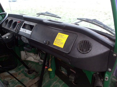

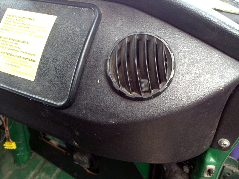

ja stimmt - bei den T2-Zwittermodellen 71/72 ist es in der Tat ne glatte, seidenmatte Oberfläche. Jetzt wäre schon mal interessant ab wann für die b-Variante Strukturlack verwendet wurde. Ich hatte mal nen 75er da war es in jedem Fall schon Strukturlack. 76-79 Sowieso. Ich glaube wir haben hier im Forum in der Tat wenige Besitzer von 73er und 74er-Modellen. Vielleicht meldet sich ja ein original-73er mit Strukturlack :tel: - dann wärs ne Modellpflegemaßnahme (MOPF) zum b-Auftakt gewesen. Ok - aber ich gebe zu - es ist ja eigentlich ein Thread zum T2a.

ich hab ja einen 74 bei mir stehen, und da ist das armaturenbrett mit strukturlack lackiert.
