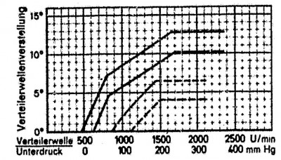

Also,
ich werde mal den 123 Tune testen. Für die Basisprogrammierung wäre ich sehr dankbar, wenn mir jemand die Verstellkurven (Fliehkraft u. Unterdruck) für den Typ4 Verteiler: VW-Nr. 021-905-205P; Bosch-Nr. 0231-168-005 oder 0231-168-006 zur Verfügung stellen könnte.
Grüsse
björn
Grüsse
björn
B.C.
- Beiträge: 1943
- Registriert: 05.05.2006 11:57
- IG T2 Mitgliedsnummer: 490
Re: Erfahrungen 1-2-3 Ignition
So,
hier nun die Verstellkurven.
Wenn ich das richtig verstehe, gibt es jeweils 2 Verstellkurven für Fliehkraft und Unterdruck > jeweils Min. u. Max.?
Da der Verteiler nur mit halber Kurbelwellendrehzahl läuft, ist der Drehzahlwert zu verdoppeln.
Gleiches müßte auch für den Verstellwinkel gelten?
Kann das jemand bestätigen?
