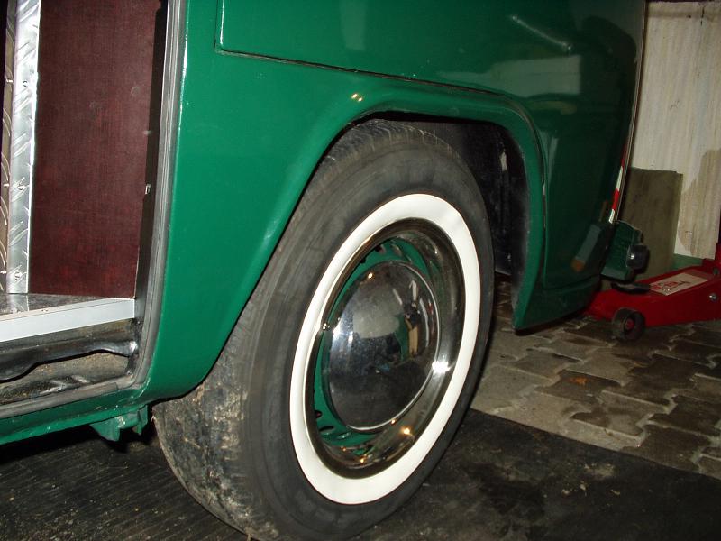

Bzgl. der Höhenverstellung haben wir heute nochmal rumgebastelt:
Beide Rasterplatten liesen sich jetzt lösen (nicht ganz einfach!) aber max. auf den 4. Zahn von unten einsetzten ... um den Bus aber nicht ganz so tief zu haben müssten die Bolzen der Rasterplatten nach ganz unten, dies ist aber nicht möglich aus folgendem Grund:
Die Tragarme liegen an den Anschlagsgummis (bzw. dem "Rohr" an dem sie befestigt sind) an und lassen sich somit nicht weiter nach unten drücken, dadurch haben wir nur mit viel drücken die Rasterplatte in den 4. Zahn reinbekommen, mehr ist so nicht drin!
Was läuft falsch? Muss man wirklich so eine Kraft aufwenden und die Federpakete dann zum fixieren der Rasterplatten soweit nach unten verdrehen dass man (Bus) am Schluss höher kommt? Irgendwie habe ich das Gefühl dass es einfach am Anschlag liegt, dieser ist aber umgeschweisst und sollte somit passen?! Wer hat einen Tipp???
Btw: Er fährt sich eigtl so ganz gut, auch im Radhaus ist immernoch genügend Platz aber es ist mir doch ein wenig zu tief
und hinten wird es wahrscheinlich auf einen Zahn innen hinauslaufen ... hier mal ein Foto:

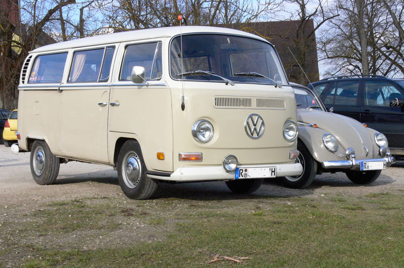

Hallo Sebastian,
meine VVA hatte gar keine Anschläge mehr dran und ich hatte trotzdem das selbe Problem. Es liegt an den Traggelenken, deren Bewegungsbereich dann einfach zu Ende ist.
Meine Lösung bestand dann einfach darin, den Achsschenkel oben noch einmal auszuhängen, die Rasterplatten dann in die gewünschte Stellung zu bringen und zum Schluss den oben Tragarm wieder einzuhängen. Geht am einfachsten, wenn man bei hochgebocktem Bus den oberen Tragarm am Boden abstützt, den Bus etwas ablässt, bis man das Traggelenk wieder einhängen kann. Danach eben den Bus wieder etwas hoch und das Gelenk schiebt sich wieder ganz in den Achsschenkel rein.
Ich hoffe, das war einigermaßend verständlich.
Viel Spaß beim Umstellen.
P.S.: Das Bild zeigt die Höhe, bei der bei mir Schluss war. Dürfte ungefähr gleich sein wie bei dir, oder? Mir wars auch etwas zu tief...
Ich bin glaub danach 2 Zähne höher gegangen.
