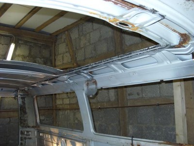

Ich hab heute endlich am Dach angefangen.
Schweißpunkte gesucht und markiert. Sind echt viele
Ich bin mir aber noch nicht so ganz sicher, was ich hier mit diesen Streben mache.
Ich habe mir gedacht, daß ich die Streben so weit es geht von unten mit ausbohre, damit sich die Halter herunter drücken lassen. Und ich dann die Verbindung zum Schiebdachkasten mit Dremel und biegsamer Welle weg fräse.
Falls jemand eine bessere Idee hat, immer her damit.
Hier geht´s, wie immer, zum Bericht
http://gutowsky-online.de/index.php?opt ... 2&Itemid=7
gruß
Jörg

@harlequin22,@sauwetter,
Das Thema von unten/innen anzugehen ist mir symphatisch. Guter Ansatz. Die Dachhaut komplett von aussen in der Regenrinne abzubohren wird auch gerne mal schnell in Erwägung gezogen - halte ich aber für zu riskant was die Wieder-Einpassgenauigkeit und die Zuordnung der Dachöffnung zu Deckelführung anbelangt.
Und geht eigentlich gar nicht weil da zuviele Stützpassagen sind - z.B. genau da wo es so stark seitlich unterrostet bei vielen Bussen.
Wenn Schiebedachdichtungen rechtzeitig erneuert wurden und beim Wiedereinbau sauber gearbeitet wurde ist doch schon mal der Grundstock für ein innen trockenes Auto gelegt. Wenn dann die Hebekinematik der Zug-Enden, die das Dach hinten beim Zulaufen hochdrückt, bei Selten-Nutzung oder einfach nur korrekter Einstellung und Wartung nicht verschlissen bzw. nicht gebrochen sind, ist man ebenfalls schon mal auf der sichereren Seite. Allerdings werden viele Schiebedächer ja erst von uns Schraubern bzw. natürlich von den Vorbesitzern unserer Busse :wink: genau bei solchen Aktionen kaputt-repariert. Das ist - muss man schon sagen - anspruchsvolle Feinmechanikerarbeit.
Sauwetter hat geschrieben:Ich vermute mal feuchter Innenraum.
Wenn´s im Auto Naß ist, dann ist halt die schlechter konservierte Innenseite die, von der aus sich der Rost verbeiten kann.
Genau. Der schädliche Kreislauf beginnt mit "Hinten nicht mehr genügend Anheben" - weil Kurbeltrieb-Karies/Züge verschlissen/gelängt - falsch/unterschiedlich eingestellt, dann UV-alterungsbedingt Verhärten/Aufscheuern/Aufplatzen der Dichtung bis daß der bläulich-weisse, umlaufende 2mm-Schlauch zum Vorschein kommt, dann kommt Staub,Dreck rein. Wenn der Schlauch dann sogar rausschnappt ist ein riesiger Spalt offen, durch den Wasser sturzbachartig reinläuft. Es entsteht ein Feuchtbiotop - deshalb sind viele Schiebedachbusse ja oben zugeklebt, im Feuchtbiotop rostet es. Die beliebte Tesa-Abdeck-Verklebung ist genau eine Saison dicht. Da oben drin kann es sehr heiß werden im Sommer. In Trockenperioden platzen dann z.B: bei Fahrzeugverwindung und Erschütterungen Rostpartikel ab, größere davon verstopfen mit anderen eingeschwemmten Fremdkörpern die 4 Ablaufbohrungen und dann nimmt das Schicksal seinen Lauf. Und dann kommt hinzu daß der T2 noch seinerzeit keine kathodische Tauchlackierung, sondern da oben drin im schwer zugänglichen Schiebedachbereich bestimmt eine nur lumpige Lackschichtdicke hat. Ebenfalls zu erwähnen ist, daß an diesen Stellen im Falle unserer Lieblinge - den Silberfischen - evtl. lediglich halbherziger bis gar kein Klarlacküberzug vorhanden ist, der bei diesem 2-Schicht-Metallic damals der zwingend vorgeschriebene, zweite Arbeitsgang war. Lackier-Roboter gab es damals auch noch nicht. Ich glaube sogar daß die Silberfische deshalb (als seinerzeit einzige T2-metallic-Farbe ab Werk) da oben z.B: in den "Panorama-Löchern" sicher Sprayschatten aufweisen ohne Klarlack als schützende Deckschicht und somit geradezu besonders Rost-prädestiniert sind. Weisse Farben aufgrund ihrer Zusammensetzung waren damals stets rostschützender als andere. Silber und insbesondere 1-Schicht-Silber ist so ziemlich das lumpigste gewesen, was es damals gab.

@ ulme
Ich denke die Dachhaut runter zu nehmen macht nur Sinn wenn man eine andere gute Dachhaut da hat, die man anschließend verwenden kann.
Die habe ich aber nicht, also gehe ich von unten ran.
Wenn man viel Zeit und Muße hat, könnte man auch ein Dach ohne Loch nehmen und dort selbst eins rein machen.
Dafür sollte man dann allerdings nicht nur gut mit Blech umgehen können, sondern auch ein Händchen für Holzbearbeitung haben.
Die Abwicklung aussägen und einen stabilen und paßgenauen Ober- und Unterkasten in der genauen Form des Ausschnittes anfertigen.
Die Dachhaut zwischen den Kästen einspannen und die Kanten umlegen. (Materialzuschlag nicht vergessen *gg*)
Aber zurück zum aktuellen Elend...
Leider bin ich heute erst recht spät von der Arbeit nach Hause gekommen und hab deshalb nicht wirklich viel geschafft.
Aber das Ausbohren klappt erwartet gut, die Fahrerseite ist unten schon fast komplett lose.
Weitere Neuigkeiten wird es leider nicht vorm Wochenende geben.
Jörg

Sauwetter hat geschrieben:@ ulme
Da hast Du was falsch verstanden - ich rate ja auch vom Herunternehmen der Dachhaut ab.........
Sauwetter hat geschrieben: Wenn man viel Zeit und Muße hat, könnte man auch ein Dach ohne Loch nehmen und dort selbst eins rein machen.
Das meinst Du jetzt aber nicht ernst. :wink: Ein Bekannter von mir hat Ende der Siebziger Jahre als Meisterstück des Karosseriebauhandwerks vor der IHK-Prüfungskommission nen Kotflügel für nen 02-er BMW aus dem Vollen gedengelt.Wer noch weiß wie der aussieht :respekt: Schiebedachsanierung T2 durch Neuanfertigung von Hand - das wäre dann ein Meisterprüfungsvorschlag der Neuzeit. Nein - so wie Du es aktuell verfolgst - von unten abbohren mit dem Ziel von unten zu sanieren ist ein interessanter nach meiner Meinung der richtige Weg. Evtl. kommen ja noch ein paar Stolperstellen. Bitte halte uns weiter zu dieser Methode auf dem Laufenden. Am Ende ist das sicher einen Workshop wert. :gut:
