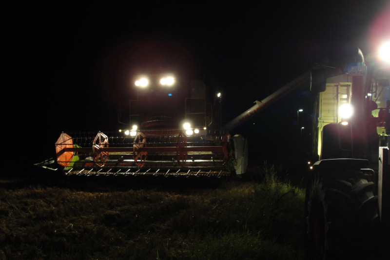

Hier (rechts im Bild) mal noch die härteste Anbringung, die mir bislang untergekommen ist: An den Auspuff getüddelt!
An diesem riesigen Traktor war sonst wirklich nirgendwo Platz dafür vorhanden.

Das Nummernschild am Trecker ist ja echt außergewöhnlich. Zumindest ist es bei der Fahrt immer schön warm

Und im Winter im schnee- und eisfreiGuido hat geschrieben: Das Nummernschild am Trecker ist ja echt außergewöhnlich. Zumindest ist es bei der Fahrt immer schön warm.

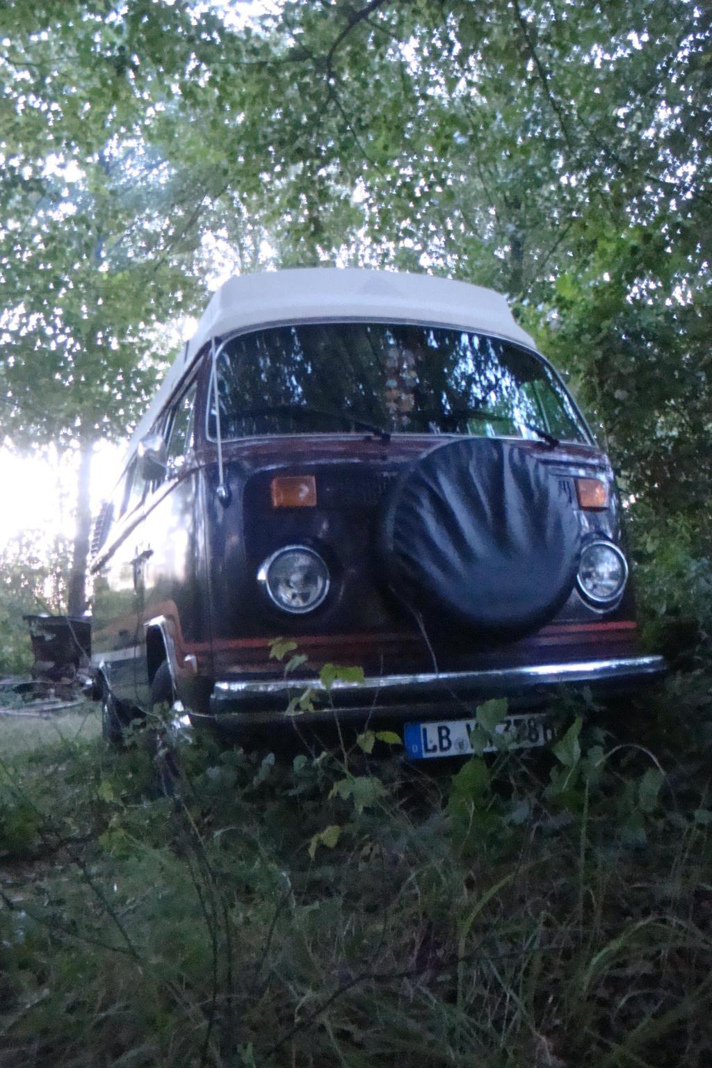

Hallo !
Ich finde unter der Stosstange sieht es auch nicht sooooo schlecht aus,werde es warscheinlich aber auch noch "höherlegen"
Es gibt Halter ( ich glaube sogar von VW ) die einfach an die Stosstange geklemmt werden -> Nix bohren !
Gruß Ralph

so Halter gibt es, allerdings zerkratzen sie den Lack der Stossstange!
