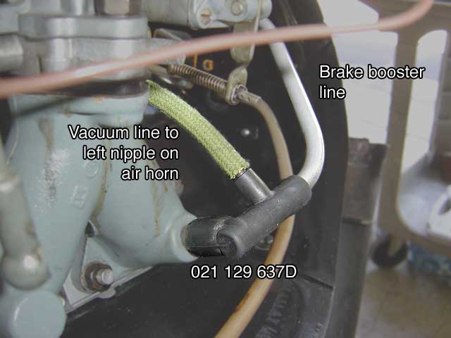

- Beiträge: 7577
Re: Unterdrucksystem 2.0
An alle Freunde des Abzweigstücks für die Ausgleichleitung
Ich glaube die kleine Nachhilfestunde tat Not (auch fürs nächste Suchen).
Anbei ein geborgtes Bild vom Ratwell: Wie er schon anmerkte: Brake booster elbow right 021 129 637D Very hard to find
Hab ich auch bei keinem Händler mehr gesehen.
... wenn ich jetzt in der Notsituation wäre, würde ich mir so ein Teil aus Rohrmaterialien der entsprechenden Stärke zusammen löten und alles mit passendem Benzinschlauch zusammen stecken.
Ist wirklich nicht einfach den Ersatzteilkatalog richtig zu lesen. Sucht man Teil 15 im Verzeichnis auf den folgenden Seiten, und schwupps, so erscheint darunter das in Klammern was man abgebildet nicht sieht, nämlich (15) 021 129637 D Abzweigstück für Ausgleichleitung 1 66 PS.aircooled68 hat geschrieben:Verwirrend, wenn man die Zeichnung bei VW anschaut, da sieht man kein T-Stück...
... was ist darunter zu verstehen?rogerWilco hat geschrieben:das mittlere "Geweih" hab ich nämlich nicht eingebaut.

naja, bei den Holländern wohl noch zu bekommen...
021 129 637 C ist ja was ganz anderes und "021 129 637 F" ist eigendlich der gleiche Winkel nur ohne Abgreif, welcher später dann rechts verbaut wurde und überall zu bekommen ist... macht es etwas unübersichtlich die "gleiche" Teilenummer zu verwenden.
Das "021 129 637 F" ist auch nicht im Teilekatalog von VW #15 gelistet... (Habs zumindest nicht gefunden).
Beim Knappmann kam dann die Erleuchtung...
Gruß Jan
