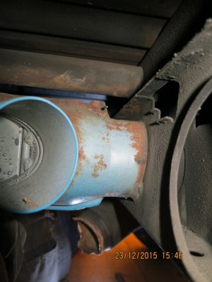

2fast4it hat geschrieben: 16.10.2019 20:18Es geht um den Zug zum Mitteldurchgang, ... Wo genau wird der lange Zug zur Klappe Mitteldurchgang durch den unteren Querträger (unterhalb der B-Säule) geführt?
Macht einen Bogen von linker Seite nach hinten zurürck zur Mitte:
hier nach der Resto noch nicht wieder eingehakt in der Mitte:

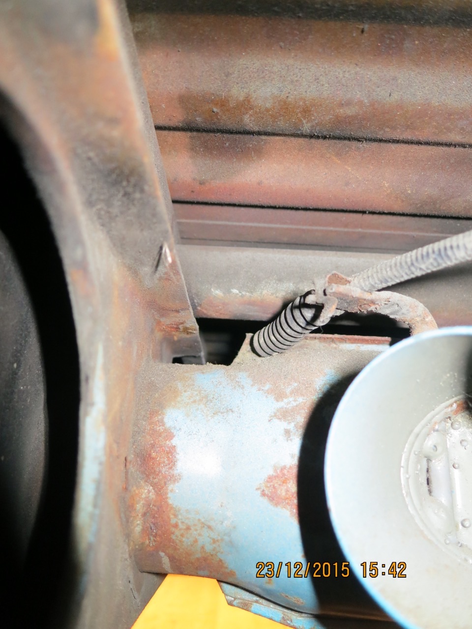

Meiner Meinung nach ist die Ummantelung dieses langen Zuges nur oben am linken Roten Hebel bzw. dessen Befestigungsklammer fixiert. Unten am Klappenhebel des blechernen Warmluftverteilers ist keine Fixierung der Ummantelung mehr.
bei mir war der Zug mit Kabelbinder an einem der Rohre fixiert (wie oberes Bild nach Resto).
Hatten wir hier schon mal... war da nich ein kleiner Halter, der genre weggerostet ist?
Irgendein Rest eines Halters sieht man aber noch am Zug im folgenden Bild:
