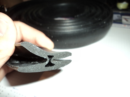

Also ich hab letzte Woche wieder eine andere Art von Motorraumdichtung bekommen.
Was haltet Ihr davon ??Ist kein Schaumstoff sondern richtiges Gummi!!
Also ich denke mir das es bestimmt haltbarer ist als der Schaumstoff.

Hallo Andy,
prima wäre es, wenn Du es 'mal ausprobieren könntest. Kriegst Du sie um die engen Kurven? Überträgt sie Motorschwingungen auf die Karosserie? Ist der Motorraum wirklich sauber abgedichtet? Ich fürchte, die Fragen kann man nur durch Ausprobieren beantworten.
Ich habe zurzeit die sechste oder siebte Schaumstoffdichtung drin, da würde mich sehr interessieren, ob Deine Dichtung funktioniert.

Hardtop-Westy hat geschrieben: Was haltet Ihr davon ??
Sieht böse aus! :shock:
Gaaanz böse! :shock: :shock: :shock:
:ritter:
Und jetzt haben wir alle ein Recht darauf, zu erfahren, wie die Geschichte weitergeht! :thumb:

Also der Händler verkauft es als Schaum :roll: Hm bei mir stellt sich nun die Frage ob ichs in denn Online Shop aufnehmen soll oder nicht.Hm wer aus dem Süden hat Lust es zu testen??

Ralf Kurschewitz hat(te) im Angebot eine Gummidichtung, allerdings ist die Y-förmig. Sie sitzt fest, allerdings macht sie um die Ecken ziemliche Wellen. Die Dichtung ist so ähnlich wie sie am Westfalia-Klappdach irgendwo vorne verwendet wird. Den besagten Bus hab ich nicht mehr, die Schaumstoffichtung ist zwar nicht so haltbar, aber meiner Ansicht nach leichter zu montieren und sitzt besser.
Beim T2a brauche ich so etwas nicht, da ist sowieso alles noch viel besser :zunge2:
@Hardtop-Westy: In den Ecken gut ausgeformt (beim Montieren etwas föhnen) sollte die Dichtung passen - ist aber nicht so montagefreundlich.
