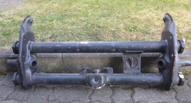

ich bräuchte da nochmal eure Hilfe... Ich bin bei meiner Suche nach Vorderachs-Ersatz auf folgende Achse gestoßen: Sie wird angeboten als T2 Achse für Bj 72-79, aber irgendwie sieht die an den Schilden (innen) doch etwas schmaler aus als meine
Hier zum Vergleich: Kann mir jemand sagen, um welche Achse es sich hier handelt und evtl. sogar, ob die in meinen 79er passt?

Moin Ralf,
kann es sein das die Perspektive ein klein bisschen anders ist und Deine deshalb etwas breiter, bauchiger aussieht? Auf der angebotenen ist noch ein Aufkleber oben zu sehen. Kann man da noch was lesen?
Sonst würde ich sagen das es eine Vorderachse für einen T2b ist und die müsste für Deinen passen.
Gruß Bernd
