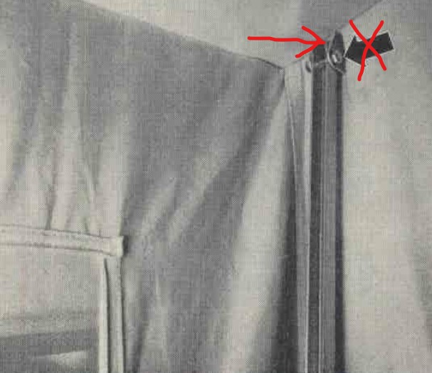

Was meinst du mit Aufsteller? Der vorher gezeigte Winkel ist vor dem Stoff. Liegt grad leider zuviel Salz, sonst würd ich morgen mal schauen...

Re: Aufstelldach T2a Befestigung
auch ich kann erst frühestens Anfang nächster Woche nachsehen. Aber eins ist sicher, da geht kein Aufsteller durch den Stoff.

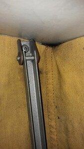

Nee, andere Baustelle hinten am Dach.
ich denke, das geht schon durch den Stoff, nicht?
Ich habe heute die Löcher in der Holzleiste gefunden.
Und innen verläuft jetzt unsere Stoffkante mit dem angetackerten Kunststoffprofi übers Loch.
An der Stelle werde ich wohl durchstechen müssen.
Leider habe ich keine Bilder gemacht bei der Demontage und weiss nun nicht mehr, welche Schrauben dazu gehören.
Zum Neubeschichten wurde das ganze Schraubeisen zusammengeleert.

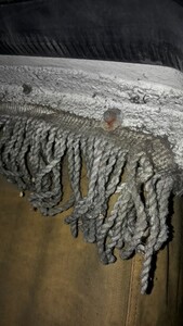

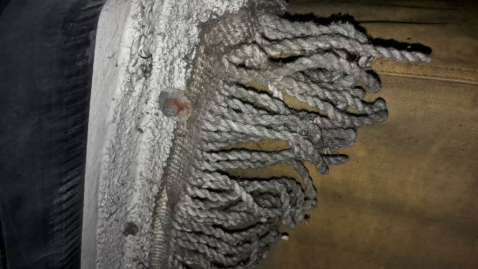

Andi E
- T2-Autor
- Beiträge: 9
- Registriert: 21.11.2013 19:42
ja die Schraube geht durch den Stoff!
Bei meinem 73er Helsinki ist da eine M5 mit Kreuzschlitzkopf drin, 35mm lang (ohne Kopf) außen mit einer Scheibe und Selbstsichernder Mutter.
Was schreib ich, Bilder sagen mehr als Worte
Andreas
Andreas

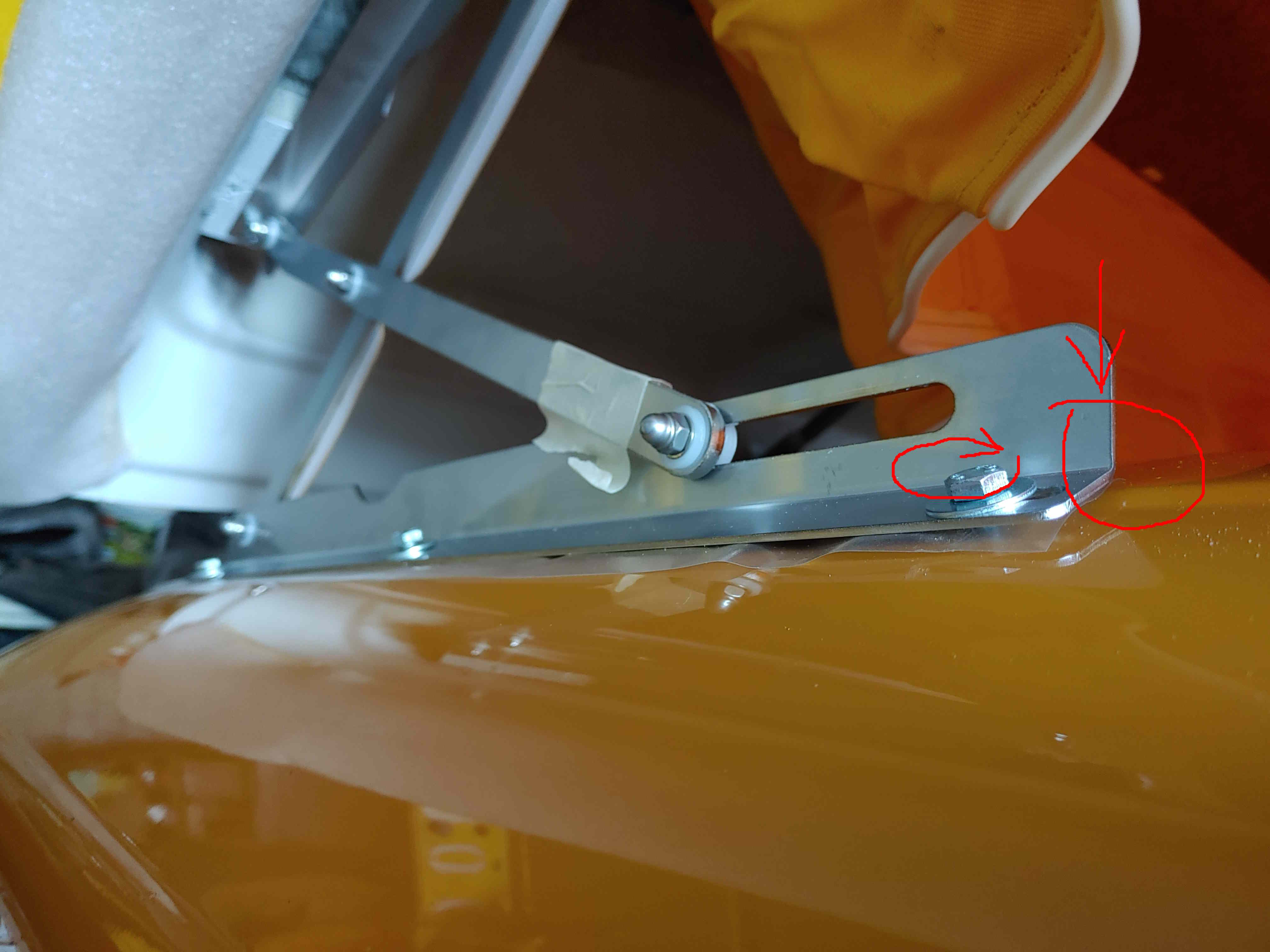

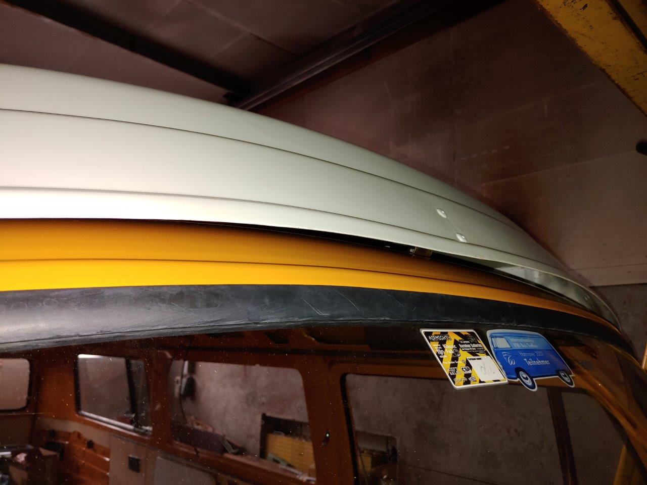

Wir sind wieder mal dran.
Also vorne haben wir jetzt Repro-Scharniere rostfrei montiert, da unsere originalen während der Restaurierung in irgend einem schwarzen Loch verschwunden sind
Jetzt hab ich doch ein paar Fragen:
1.
Die Unterseite der Scharnierwinkel sind flach, d.h. sie bilden nicht die Dachkrümmung ab. Dazu konnte ich den einen Winkel nicht so richten, dass er nicht an dem Absatz der Dachversteifung ansteht, welche der Dachkante ca. 10cm nach innen versetzt folgt. Sprich murks.
Geht das irgendwie besser? 2.
Meine Frau hat nun den Dachhaken vorne an der Dachhaut montiert. Das Dach liegt jetzt dort permantent auf diesem Haken auf. Wir haben irgendwie das Gefühl, dass der Schlitz zwischen Dachhaut und Aufstelldach ziemlich (zu) breit ist. Allerdings haben wir noch keine Gummidichtung montiert. Die alte ist wohl in der Tonne gelandet. Daher nur ein Gefühl.
Anbei Bilder dazu. Leider haben wir keine Bilder vom Zustand vorher gemacht.
Was meint ihr? Sollte das so auf diesem Haken aufliegen?
1.

Moin Marius,
... kann leider nur etwas zur 2. Frage beitragen.
https://www.thesamba.com/vw/forum/viewt ... ?p=7981873
Ist auch nicht unbedingt nötig, im Netz gibt es entsprechende Bilder.
