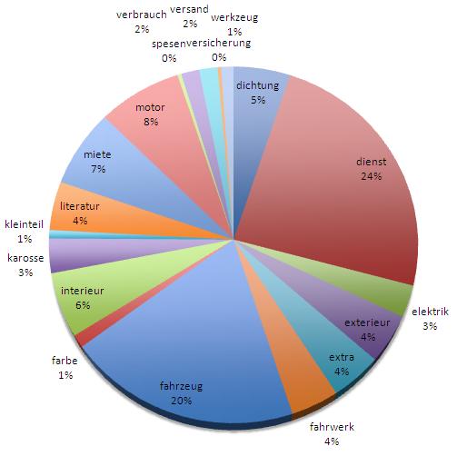

Hier mal zur Anschauung die Kostenverteilung bei meiner Resto (absichtlichen! ich mag das Basteln! hab viel selber gemacht!):
(fahrzeug = kaufpreis / dienste = Schweißen & Lack)

:shock: Rolf-Stephan, bei solchen Übersichten mache ich mir dann doch ein wenig Sorgen um Dich.
Daß da "Spesen" und "Versicherung" nicht so richtig drin sind, gibt ja Anlaß zur Hoffnung.
