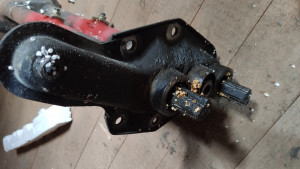

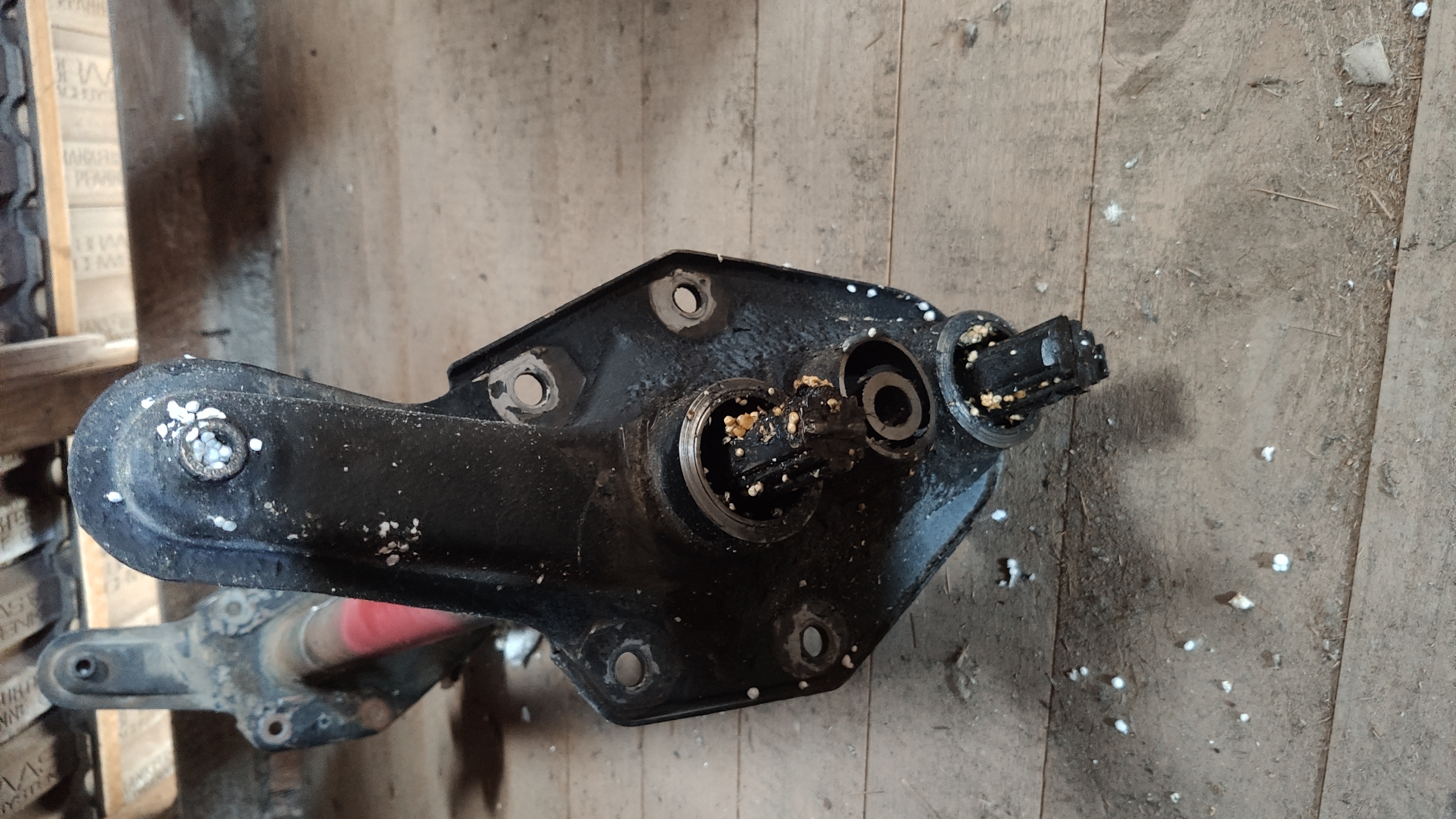

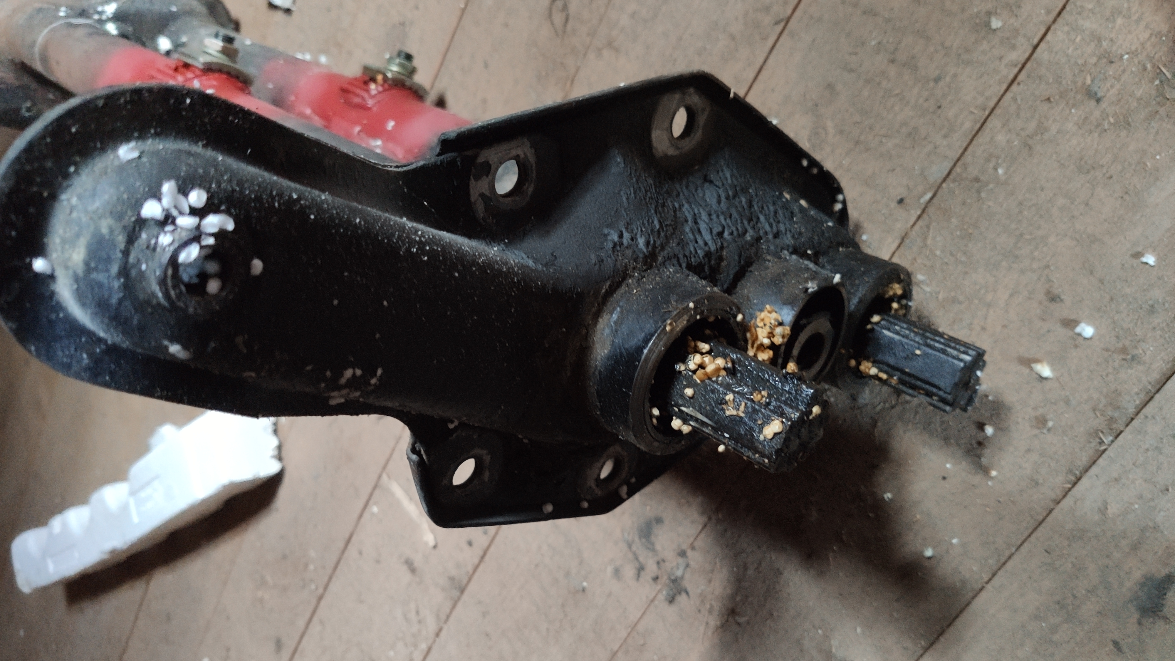

Bindi2020 hat geschrieben: 29.05.2021 14:38 Spiel ist noch bei ca 60° am Lenkrad,
Das sollte, wenn man die Werte einer Fingerlenkung eines deutschen Fahrzeuges ansetzt, nicht mehr als 25 mm ausmachen. :D
Möglicherweise findest Du hier noch Hinweise, wenn auch für den T1 beschrieben:
viewtopic.php?p=279667#p279667
... und ja, die Bundbolzen wollen auch nachgestellt sein. :wink:
Geht das nicht mehr, muss die Achse überholt werden.
Viel Glück bei der Fehlersuche!

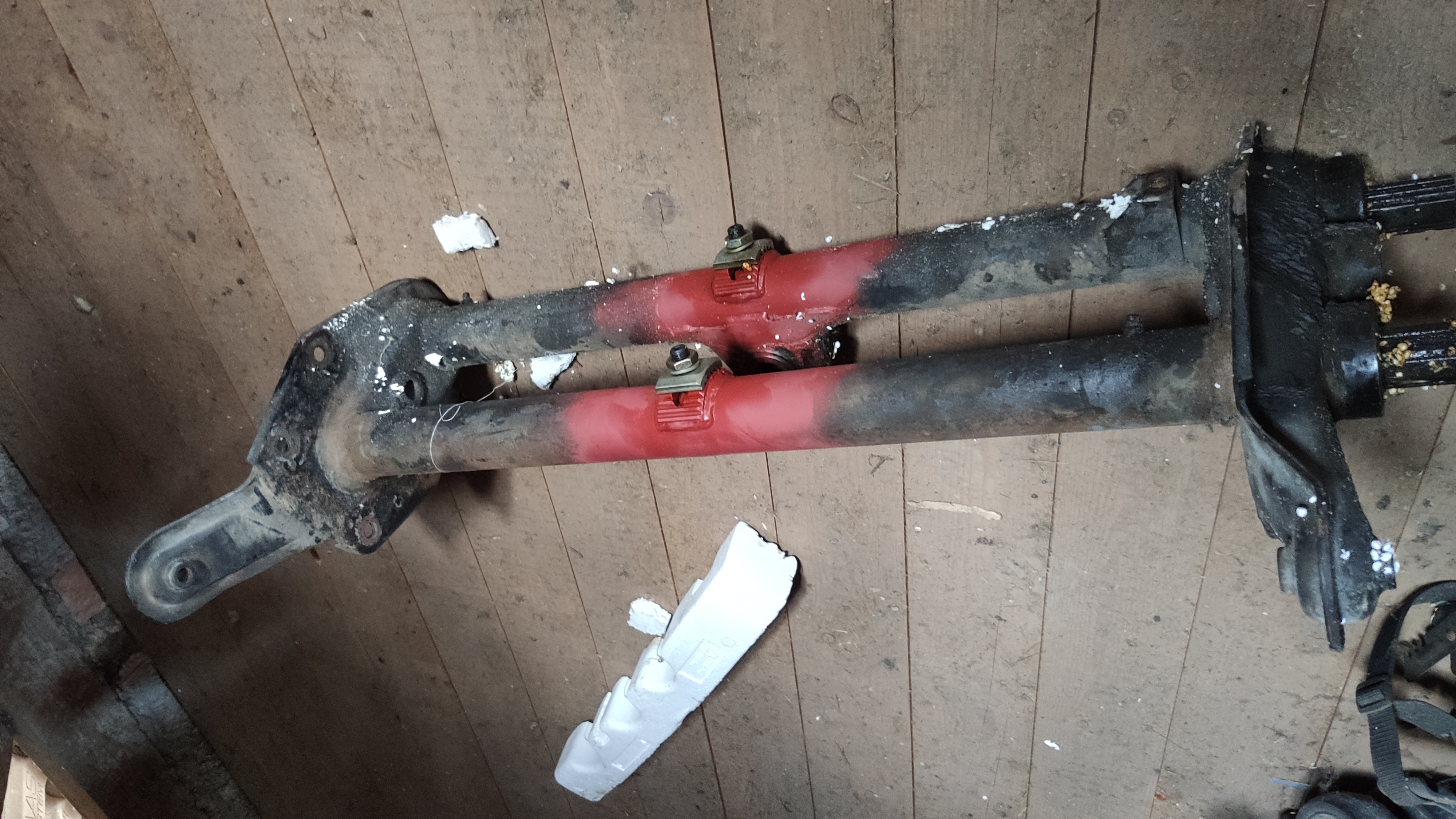

Auf Bild 3 vom 26. Mai 2021, 00:16 sehe ich auch eine verbogene linke Spurstange, oder täuscht das?
